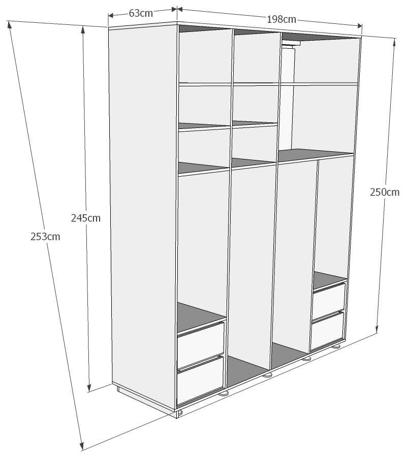

Направих някой промени и мисля това да остане окончателния вариант.
Разделих гардероба на 4 вместо на 3 части и го направих с 2 врати. Оставих и място за по-големи неща като одеала и възгалвници. (в първата версия не бях предвидил)
Намерих крачета за гардероб и ще сложа 10 бр. (трябва да са достатъчно)
Теоретично при таван 255 см. Не трябва да е проблем да се сглоби на земята и да се изправи. След това ще трябва да се наклони малко за да се завинти единия ред крачета. (другия ред няма да пречи на изправянето) Сметките излизат, но ще трябват двама помощника за 5 мин.
Преди да поръчам дъските може би все пак ще е добре да взема крачетата, за да не се окаже че реалния размер е различен от този на чертежа.
Освен дръжките на RamaPlus мисля направо да поръчам и останалите части на механизма. По този начин ще си спестя издълбаването на канала за долните водачи на Omega, а и може би ще изгелжда малко по-добре естетически с тези хоризонталните алуминиеви профили и от горната и от долната страна.
За тези механизми нали мога да разчитам че размерите от чертежите са верни? Да поръчвам кантирането и разкроя без да чакам самия механизъм за да сверявам размерите.

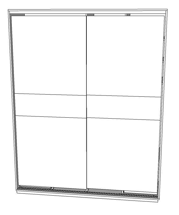

тук не са нарисувани алуминиевите профили и затова свети около вратите.
wardrobe v03b.jpg (17.9 KиБ) Видяна 4247 пъти
основни размери
wardrobe v03.jpg (36.17 KиБ) Видяна 4247 пъти

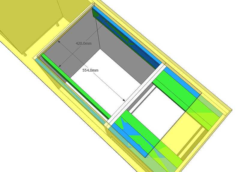

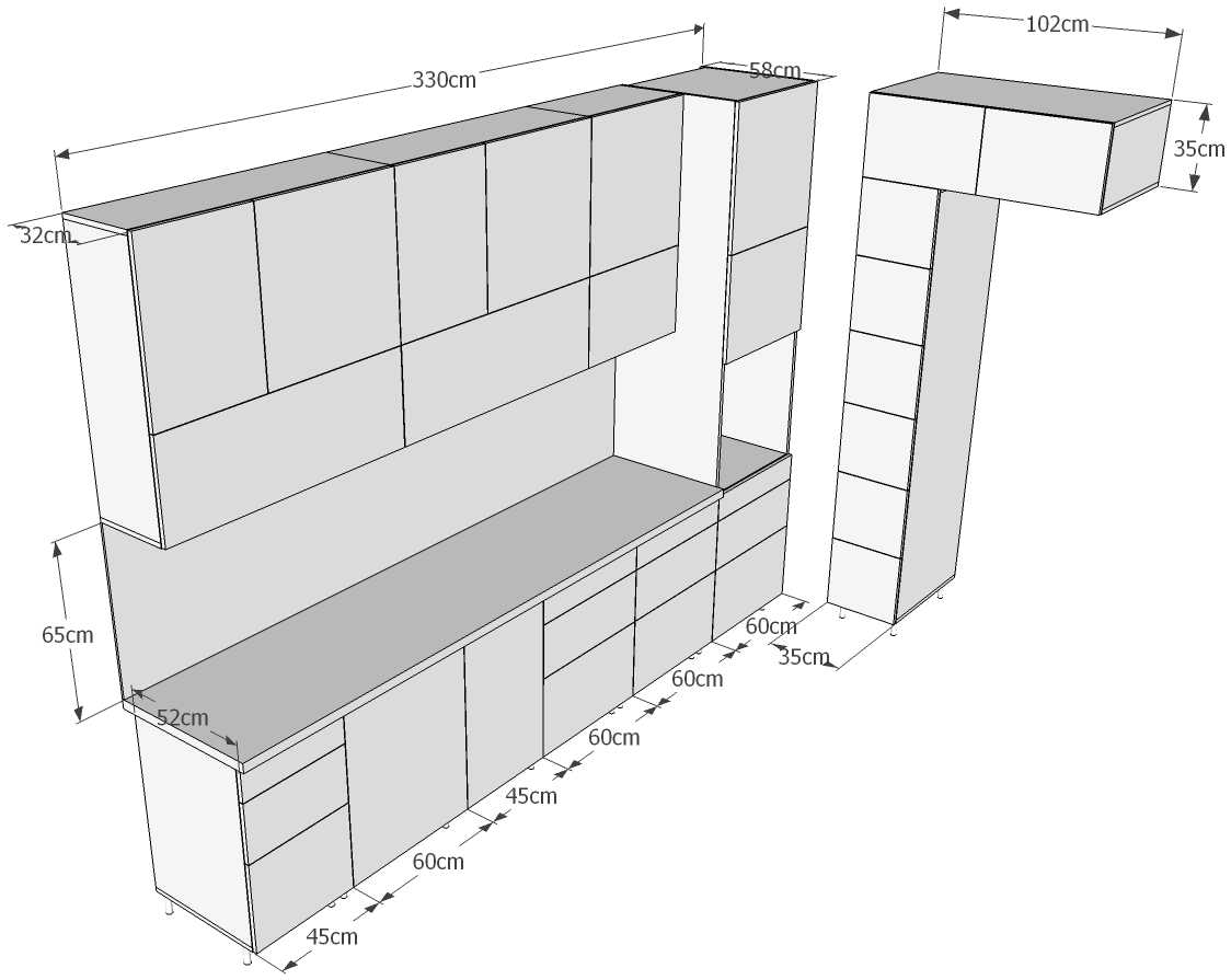

Имам и малко неясноти около кухнята. Тя е сравнително проста. Без сложни чупки.
Идеята е горния ред да е максимално високо. Предвидил съм все пак 5 см между горния ред и тавана. (за да може да се закачи лесно на релсата)

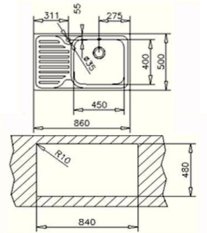

Това което не ми е е съвсем ясно е за слагането на мивката. На цветната картинка се вижда със син цвят какво е стандартното място на напречните плоскости (царги?) Със зелено е нарисувано къде мисля да ги преместя за да може да не се режат като се прави отвора за мивката. (иначе май ще пречат на скобите с които се закача)
Това ще стане ли така както съм го замислил или пропускам нещо? Ако някой вижда някакви пропуски или проблеми да казва.
отвор за мивка. синьо = оригинално разположение; зелено = къде да се преместят
kitchen c.jpg (37.4 KиБ) Видяна 4214 пъти
това ще е мивката
teka 1C1E max.jpg (76.69 KиБ) Видяна 4214 пъти

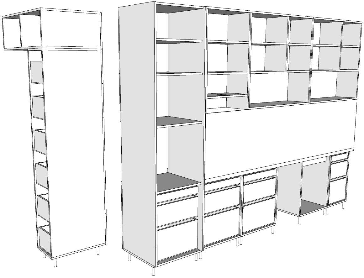

изглед отзад
kitchen b.jpg (63.75 KиБ) Видяна 4214 пъти
изглед отпред + размери
kitchen a.jpg (52.85 KиБ) Видяна 4214 пъти

На шкафа където е коритото слагай вертикална царга отгоре отпред и отзад долу на дъното отзад отгоре не се слага - само пречи дори и да влезе коритото няма да може да се сложи батерия. На съседния шкаф с хоризонталните бленди си бележи къде са щипките и им направи място да не надигат. Видях че размерите са на Teka - 90 процента от мивките са им криви пробвай я в магазина дали ляга в равнина. Доколкото те разбрах горния ред ще го закачаш на профил. Не си усложнявай нещата вземи си окачвачи за шкафовете които се монтират вътре и директно си ги закови.

Кухнята е бокс 1.7 м на 3.3 м със една ниша 1 х 0.7 (там където се намира Г образния шкаф)
Нишата е логичното място на хладилника. Между шкафа колона и нишата е комина и съответно там някъде трябва да е аспиратора и котлона.
Мивката е изтеглена в другия край по съвет на човек който е готвил. (освен това е архитект/дизайнер) Аргумента беше че жените обичат да зяпат през прозореца докато шетат (прозореца/терасата е в този край)
Прозореца предопределя и това че високите засенчващи неща трябва да са в другия край за да не хвърлят сянка.
Няма да е супер функционално като малка кухня с 1 м2 празно място заобиколено от шкафове, където всичко ти е буквално на 1 ръка разстояние, но помещението в случая предопределя нещата да изглежтат горе долу така както изглеждат.

Между другото за мивката си 100% прав. Тека е и е крива, но вече беше купена. Единия ъгъл откъм отцедника е натиснат надолу (тоест там ще наддига) Ще се опитам да натисна в обратната посока с парче дъска, за да не изкривя и това което си е право в момента.
За закачането на горния ред мислех да ползвам профила и за да се изравни малко стената. Стената е крива (наклонена назад) и горе е близо 2 см по-навътре от долу. Като се сложи профила ще се изравни горе долу с долната част на стената. Освен това тези окачвачи за релсата би трябвало да позволяват по-добро регулиране.
