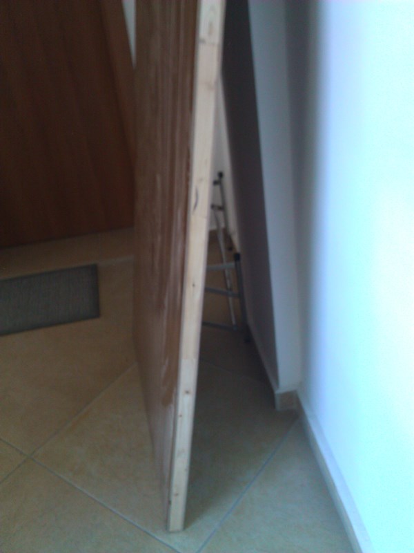

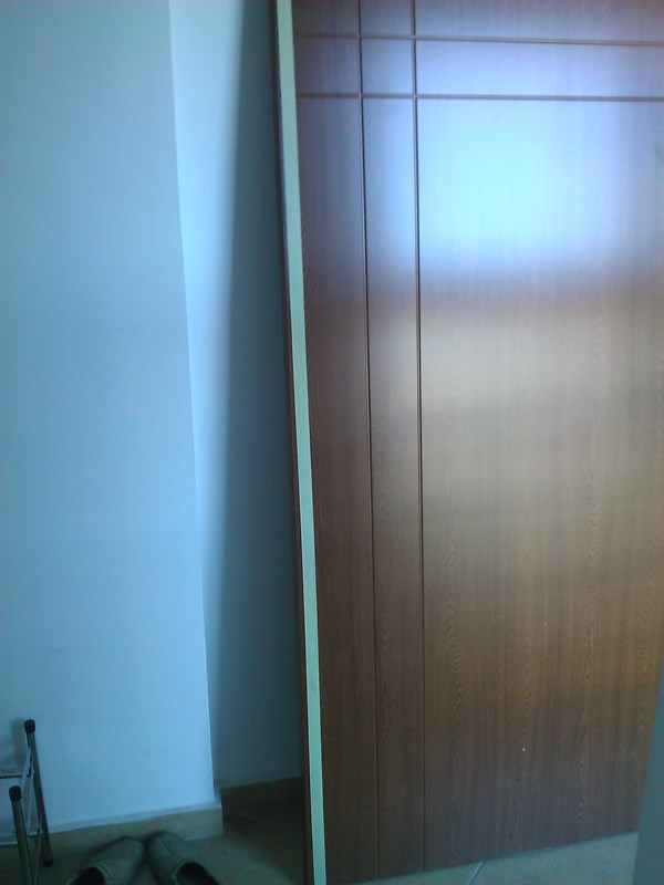

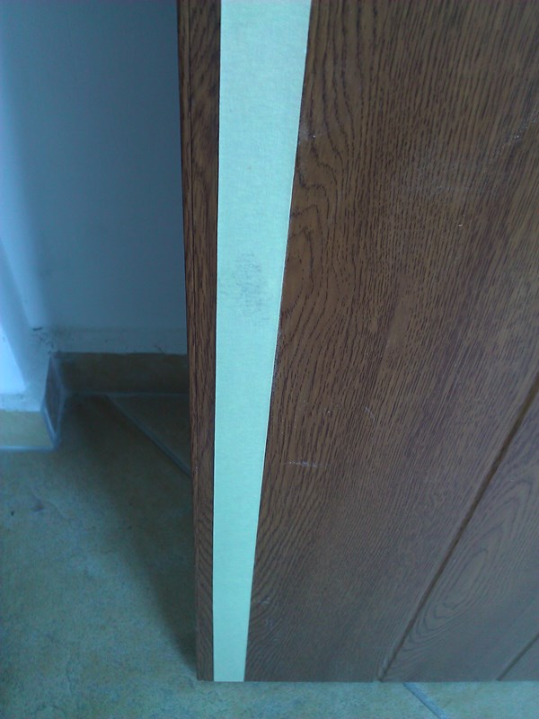

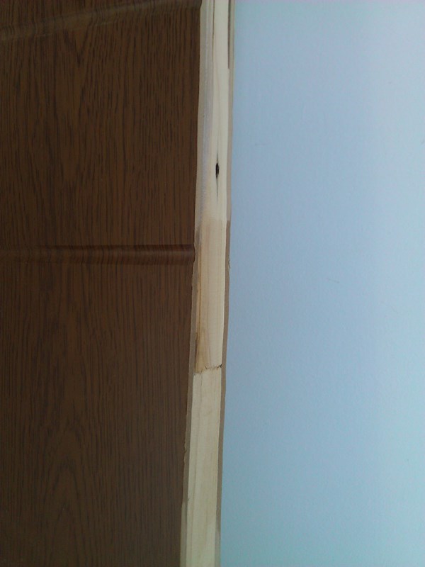

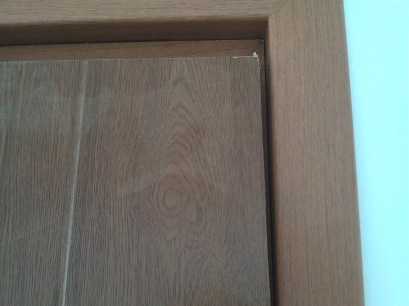

Добър ден,
След като в магазините отказаха да режат вратата, аз сам си я изрязах.
Маркирах, залепих хартиено тиксо от двете страни и с ъглошлайфа я изрязах и после с ламелен диск я загладих. Когато поставих вратата плътно отляво(без фуга) отдясно има фуга 3-4мм. Същото и долу - 3-4мм, и мисля, че е напълно достатъчно когато се сложат пантите и бравата.
Обаче имам един въпрос - разрезът не стана перфектно прав, и за да не се вижда неправотата мога да заобля ръба с ламелния диск и няма нищо да си личи(сега ръбът е остър). Въпросът ми е като заобля ръба после с какво да го покрия, защото ще стане грозно по отношение на това, че ще сваля покритието на вратата. Кант ли трябва да сложа? Или има едни фолиота за плоскости?
Благодаря!
Долу и снимките.
П.С. Оказа се, че вратата вътре е дърво, а не мдф, поне докъдето рязах.
Благодаря!
Долу и снимките.
monilan
- Мнения: 173
Здравей колега. Най простото решение е, да си вземеш от цветното пвц самозалепващо фолио с подходящия цвят. Друго решение е, да обиколиш някой магазин за мебелен обков и да потърсиш подходящ кант. Залепването на канта става с пистолет за топъл въздух или с ютията( само да не те пипне жена ти
). Успех

yassi
- Мнения: 147
Да задам един глупав въпрос:
Какво е олепилен кант? Това е това което си мисля? Нещо като кант на ролка или като тиксо с лепенка, която се маха и след това направо се лепи?
Затото ако е така намерих кант със същата окраска и пише, че е олепилен, демек той сам се лепи без лепило и ютия като фолиото?

cvetomir_77
- Мнения: 897
Доколкото аз знам ОЛЕПИЛЕНИЯ кант се лепи точно с ютия или пистолет за горещ въздух. Лепилото залепва за плоскостта чрез загряване на канта след което канта се притиска по възможно най-бързия начин. Поне аз така съм залепил доста метри олепилен кант
