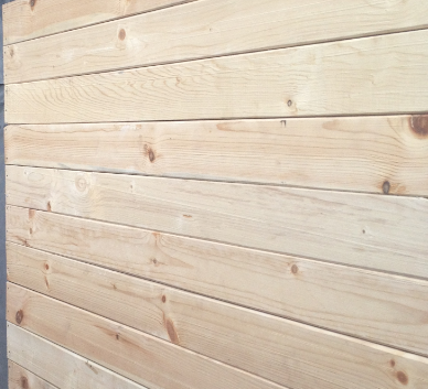

Само от лицевата е чист сачака, но в зависимост от материала и производителя се случва гърба да е сравнително чист, виждат се само зъбите от валците при обработката и малко дефекти.Не разчитай обаче на това, рядкост е гърба да е сравнително добър, най-често не е.Въпрос на подбор и отваряне на пакетите, че вътре често се мушкат по-дефектни парчета.Забелязал съм, че 9 см сачак е по.чист от 7 см, това поне в Ямбол от мястото, където си купувам.С лентов шлайф ще стане.Първо минаваш с шкурка 40 или 60 да обереш грубо дефектите, после може да минеш с лентовия със 100 или 120 или с ексцентършлайф, ако имаш.

Мисля че е много 300 лева. Тук бичих лятото материала от снимката.
Материалът беше мой, работят и с техен.

дъски (като за сачак) 15мм дебели 4м дълги, 9 щироки, изгладени от 4-те страни, струват 5,7 бройката (без ДДС) или го сметнах 1055 лв/м3

Тоя проект идеално би могъл да се изпълни с подбрани кофражни размерни дъски, с малко повече търкане с лентовия и ексцентъра.Те вървят на добри цени, 2 метра та 2,5 см дебелина са около 250-280 лева кубика.По принцип на картинките стои малко в рустикален стил, та не е необходима някаква идеална геометрия и гладкост.
