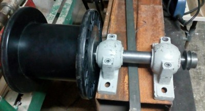

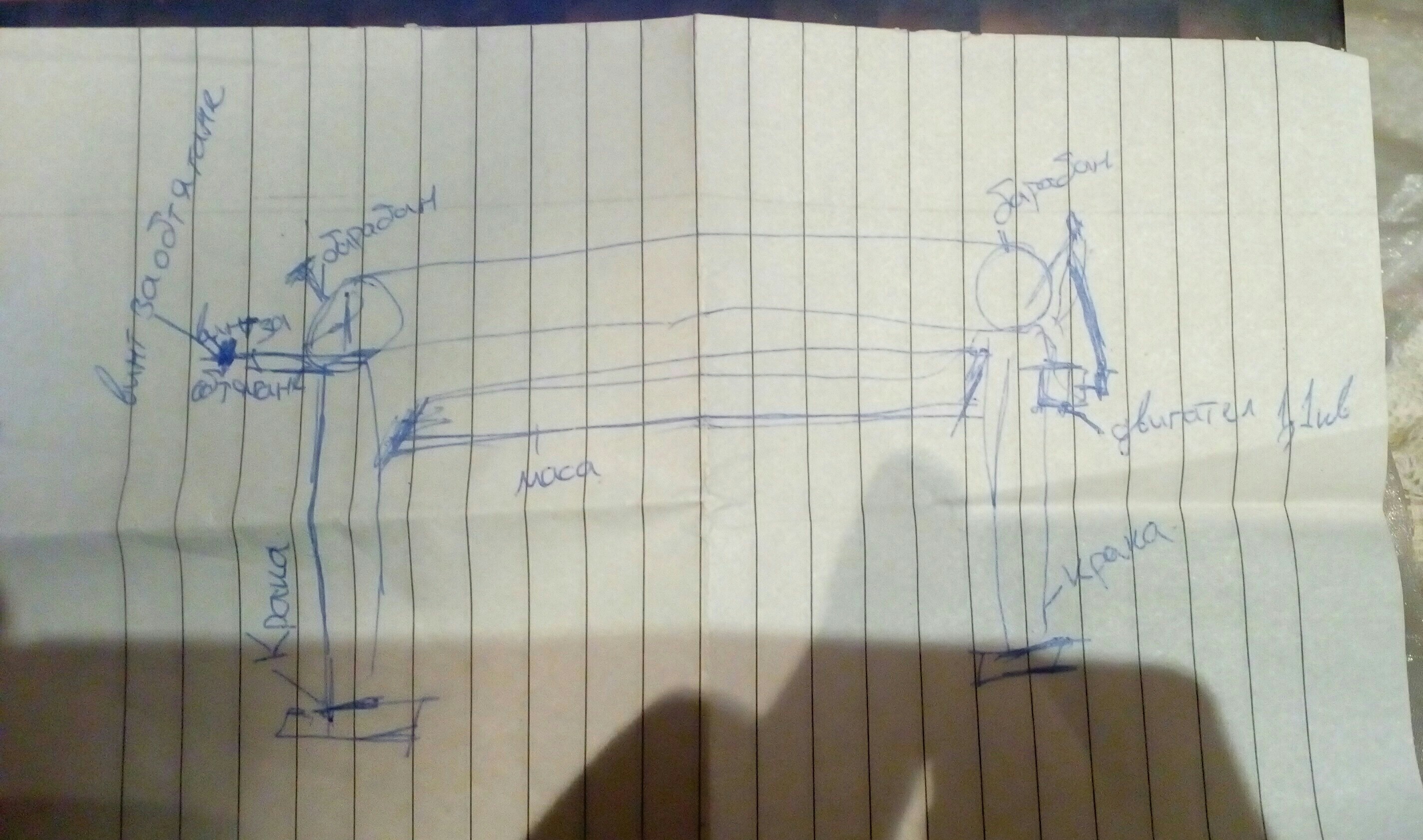

Не мога да ти разчета точно чертежа но и при мен горе долу са така нещата,по въпроса с мощността на ел. двигателя,добре е да има запас от мощност но чак 3-4кв ми се вижда много,до 2,2кв е добре повече от това мисля не е нужно,поне от моя опит , а той не е малко вярвай ми.Диаметъра на работните колела е добре да е около 300-320мм,сега работя с 200мм и ми идва малко неудобно,за съжаление първия шлайф който направих го загубих ,а той беше с по големи работни колела,втория който направих не поръчах ,а ползвах готови и сега съжалявам.

И тези са 200мм но смятам че е добре и двигател 1.1 смятам че е добре а дали можа да сваля поне 1,2 мм че понякога при слепването има разлики и каква шкурка за взема на плат или хартия.

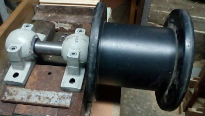

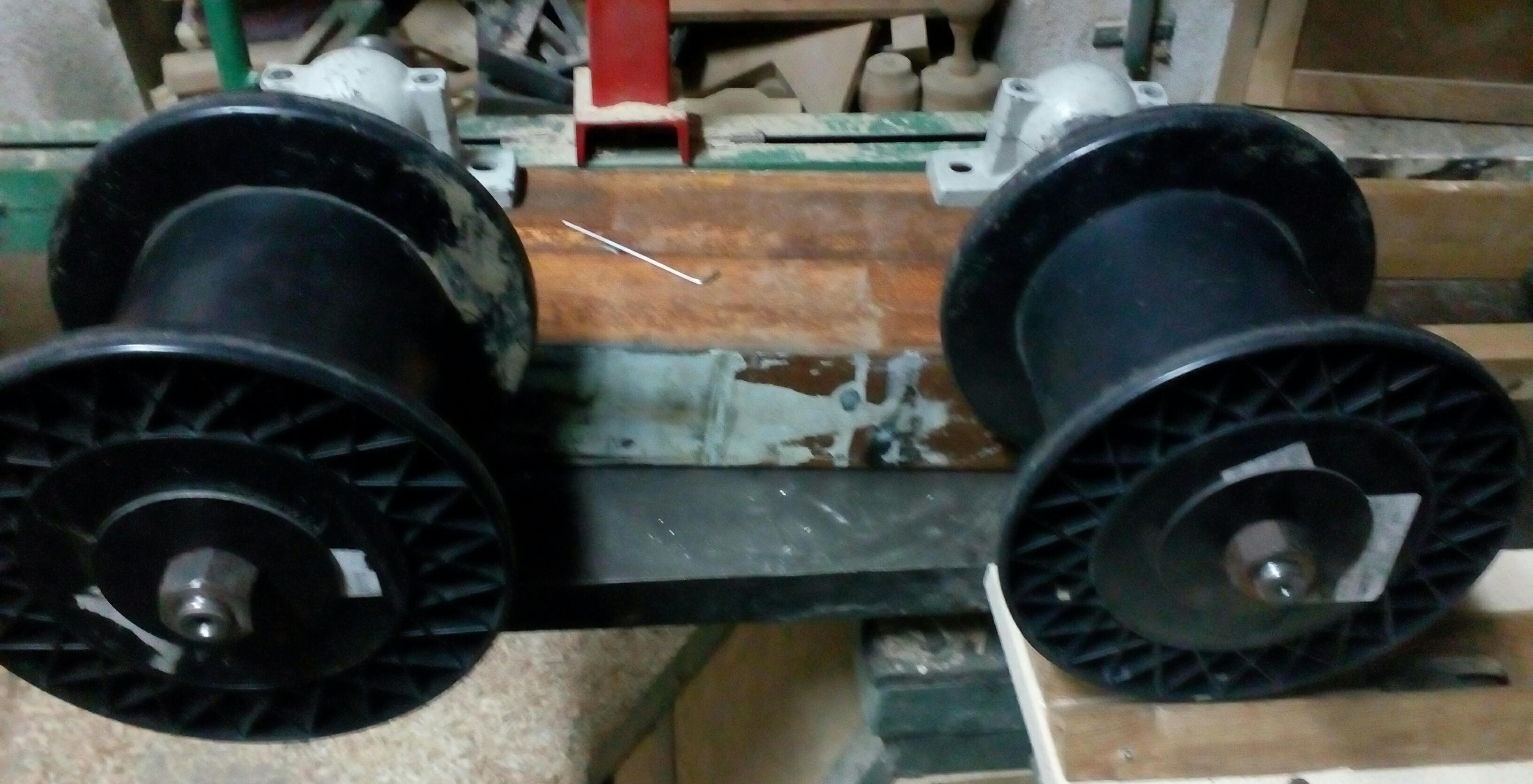

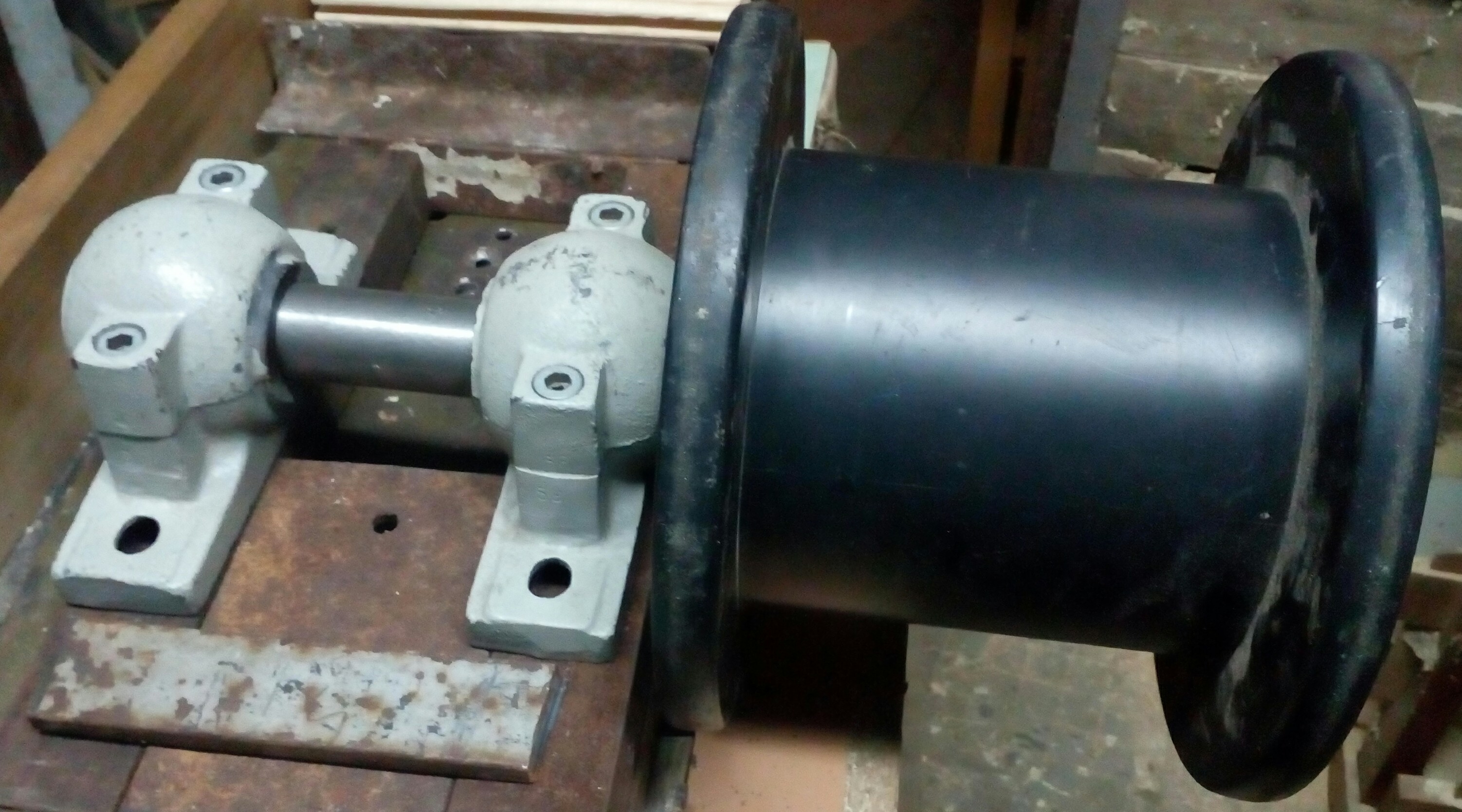

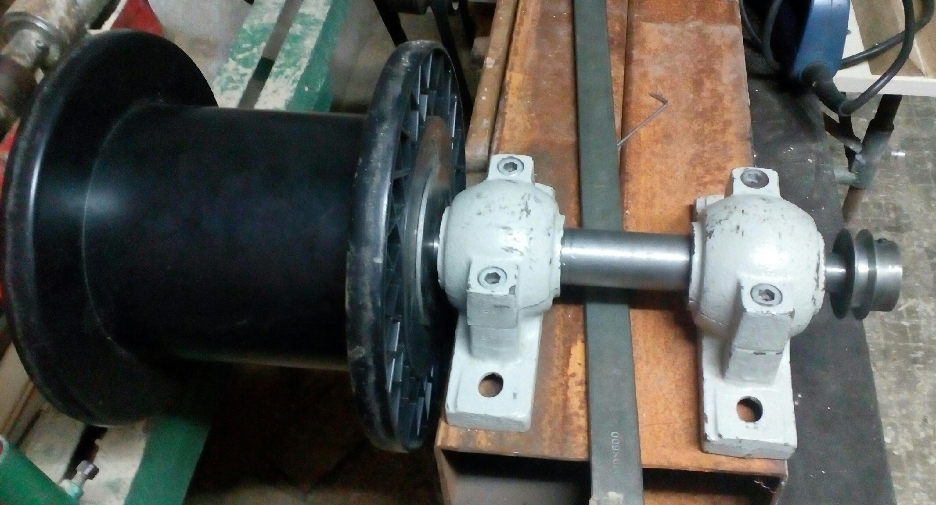

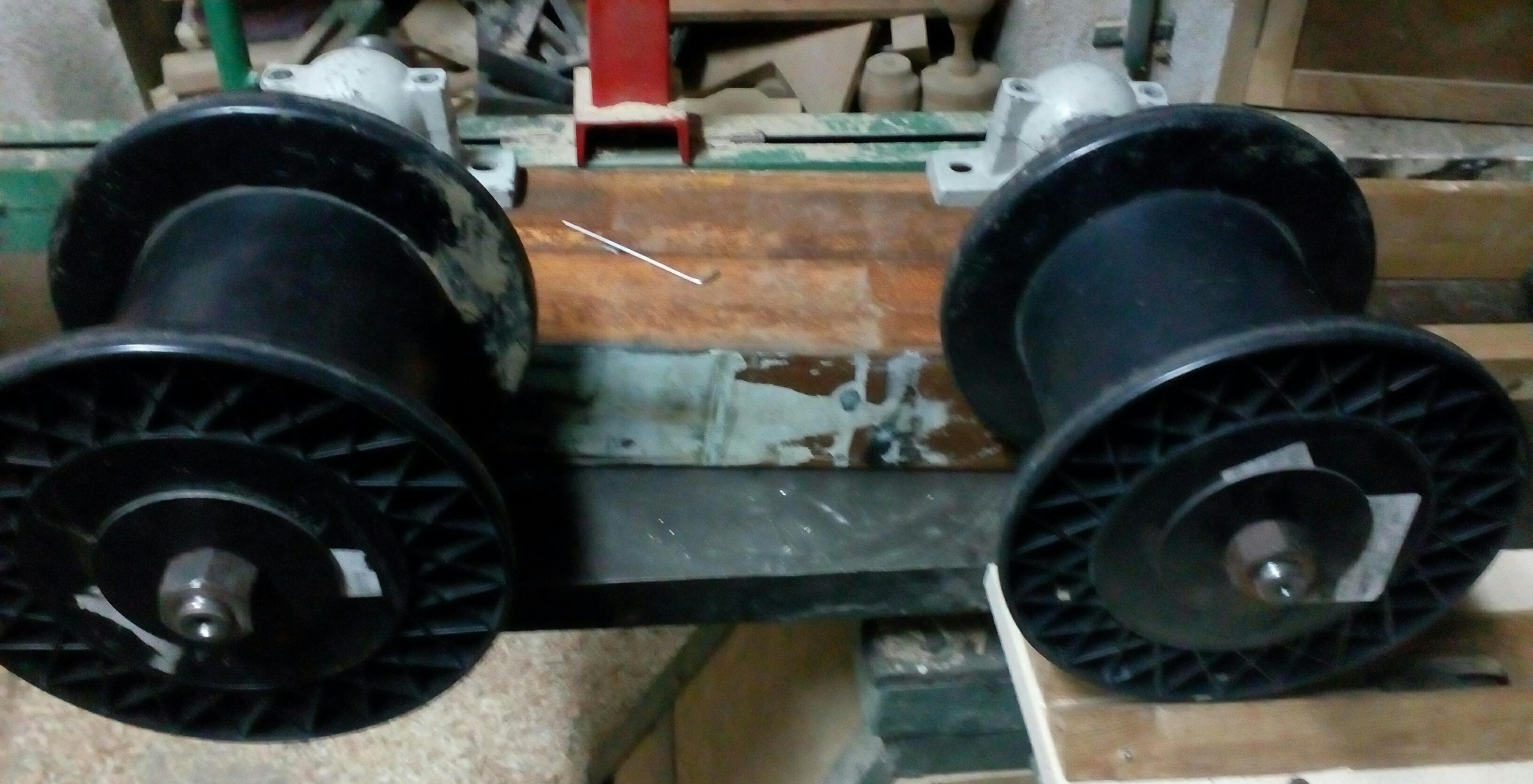

Ролките не могат да имат борд. Идеята, че бордът ще пречи на шкурката да излиза, изглежда логична, ама при теста ще установиш, че борда къса лентата.
Ролките са най-сложни за изработка, формата не е цилиндър, а "буренце". Лентата се стреми да се изкачи на високата част и затова е много стабилна. Поне аз, ролките ги правя около 270 - 280мм диаметър. Не могат да са по-малки, защото горната лента ще ти пречи да натискаш с маламашката. Балансирането е твърде желателно.
И двете ролки трябва да могат да се накланят във всички посоки. Това е за първоначалната настройка, да се нагласи лентата точно върху ролките. Ако използваш приготвените оси, това регулиране ще ти е много трудно.
Едната ролка е твърдо на двигателя и се подлагат шайби на самите му болтове за да го нагласиш. Оста на другата ролка не се върти, лагерите са в самата ролка, подобно на главина на кола. Така от ролката стърчи едно здраво желязо, което влиза хлабаво в тръба. На тръбата има пробити 6 резби, две тройки на около 20см една от друга. Като се навият болтове, те опират на оста и така може да я регулираш във всякаква посока и да я местиш аксиално. Тази тръба е на люлка и тази люлка е обтегача. Поне аз ги правя така, това не е единствения вариант.
Основната сила при шлайфа е опъването на лентата, тези два кола в земята не могат да поемат такъв товар. Демек трябва да свържеш двата кола със здрава тръба, ама рамата ти пак ще е трагична, и което е по-лошо, ще е бетонирана в земята и трудно ще я преправиш.
Рамата трябва да е рамка от дебели тръби, примерно ф100. Краката са като две букви "А" хванати с болтове, отстрани на рамката.
За лостово натискане на маламашката, регулиране на височината на масата и за дъска под горната лента, май е по-добре да не споменавам.
Шлайфът е 100 пъти по-сложна машина, отколкото ти се струва сега. При всички случаи, нито проектът, нито материалите ти са годни за такова нещо.
Може би трябва да послушаш колегата с вибрационните джуджавки.
kendal, не знам кое ти се вижда много, ама аз като понатисна по-здравичко и лентата се опитва да спира, това с 3кВт двигател. Фабричните шлайфове, които съм виждал са били с 4 или 5,5кВт.

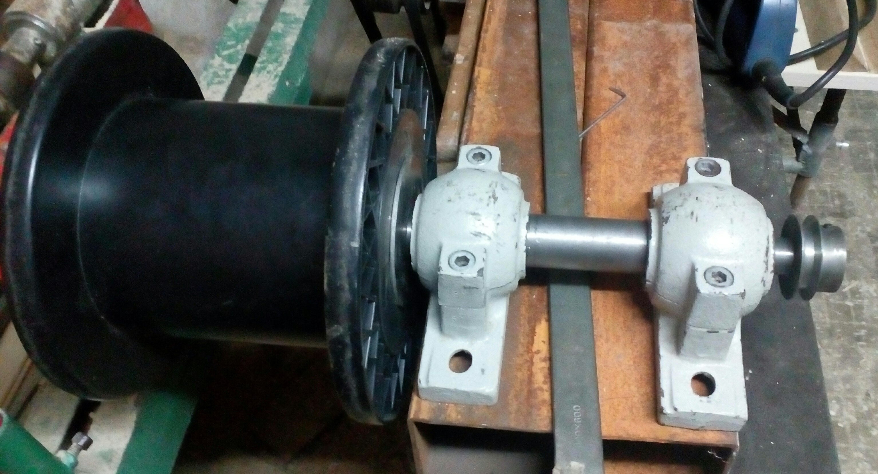

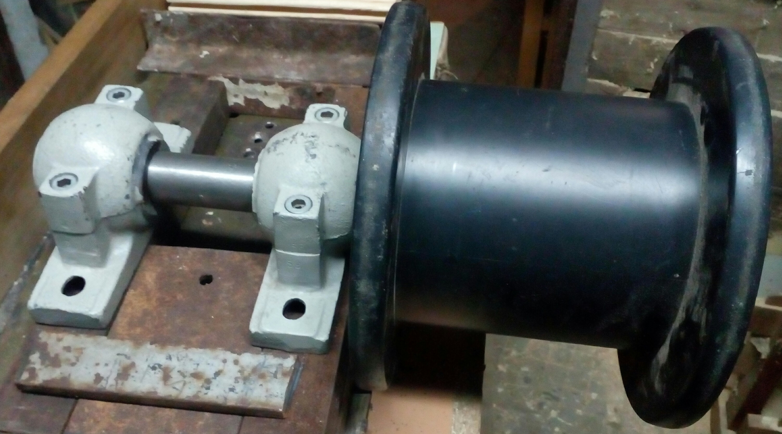

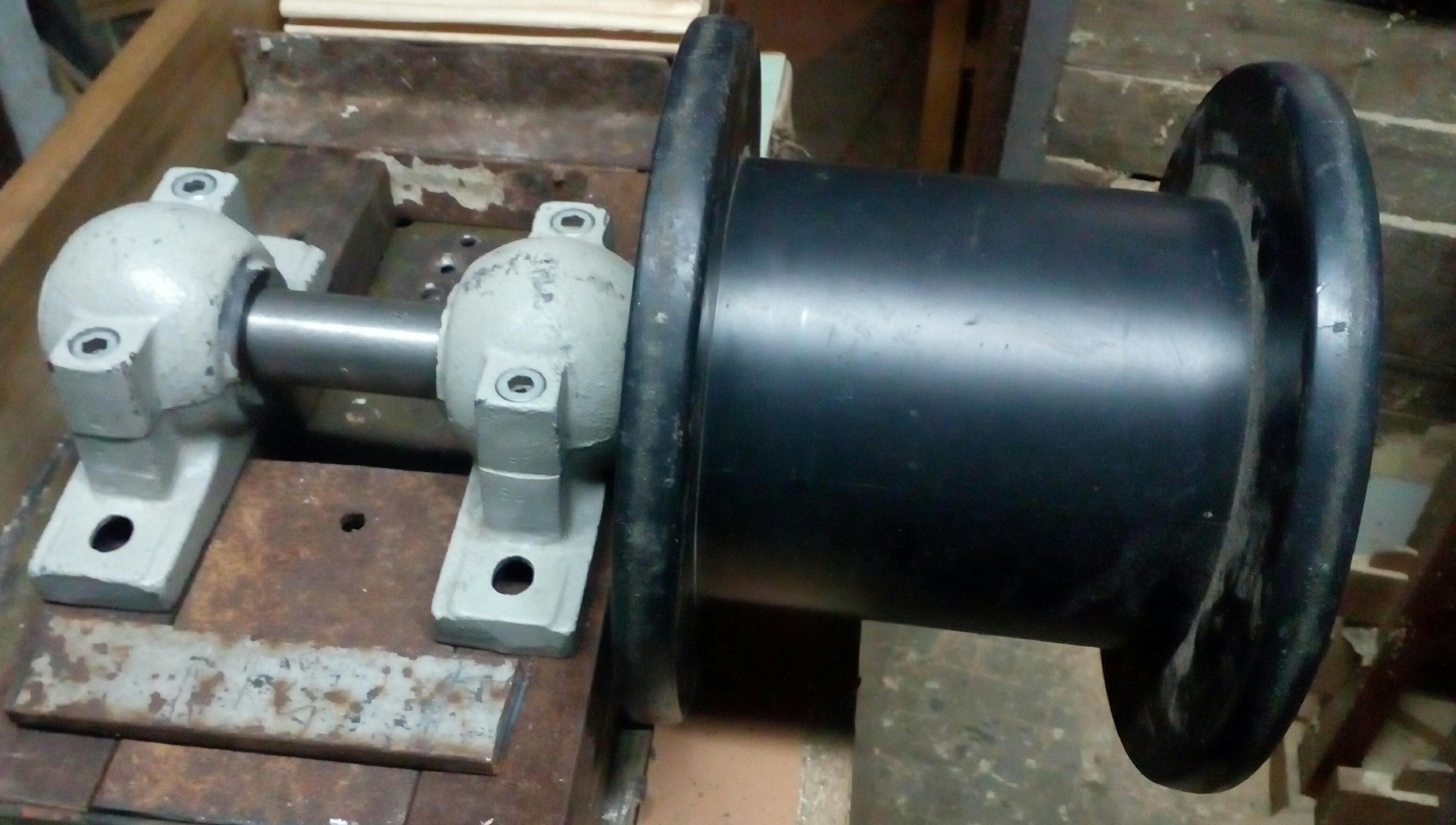

Колега справих се със щрайхмус със фреза и подавател за фрезата та един шлайф няма да ми се опре.

Шлайфът не е по-сложен от щраймус, но си има своите особености. При всички случаи така, както си я намислил няма да стане.
Ролките най-лесно се правят от дърво или шперплат, но аз не съм пробвал. Нужната мощност зависи от скоростта на лентата и колко си як в ръцете. И 1,1 ще го върти, но няма да можеш да натискаш сериозно. Пак ще можеш да сваляш и 5мм, но ще ти отнема много време и усилия.
Ако шлайфът е добре направен и се използва от добър дърводелец и хартиената шкурка няма да се скъса. Това ти е най-малкия проблем, ако не става с хартиена ще вземеш на плат.
ПП Любопитен съм да видя как изглеждат машинките ти, би ли качил снимки.

Колега не мислех да ти отговарям ,но все пак ще го направя, както вече казах на моя шлайф ел. двигателя е 1.1кв,не съм пробвал да натискам шкурката толкова силно че да спра двигателя,все пак не е това целта на работа с този род машина,по скоро късам шкурката отколкото да спра двигателя,да иначе работното колело не е цилиндрично ,а с бъчвообразна форма както сте отбелязали,така са и при мен,200мм е малко но работи, е има случаи когато се стряскам
като опре ръката в лентата но все пак работи,истина е че не е съвсем лесна изработката но не е невъзможна и най важното нещо- не трябва да става еталон нашата машина варианти има много кой по добър кой по лош,аз бях до тук наздраве и успех на колегата.И мисля че колегата е качвал снимки виж му в коментарите.

Колега нямаш проблеми ще кача
