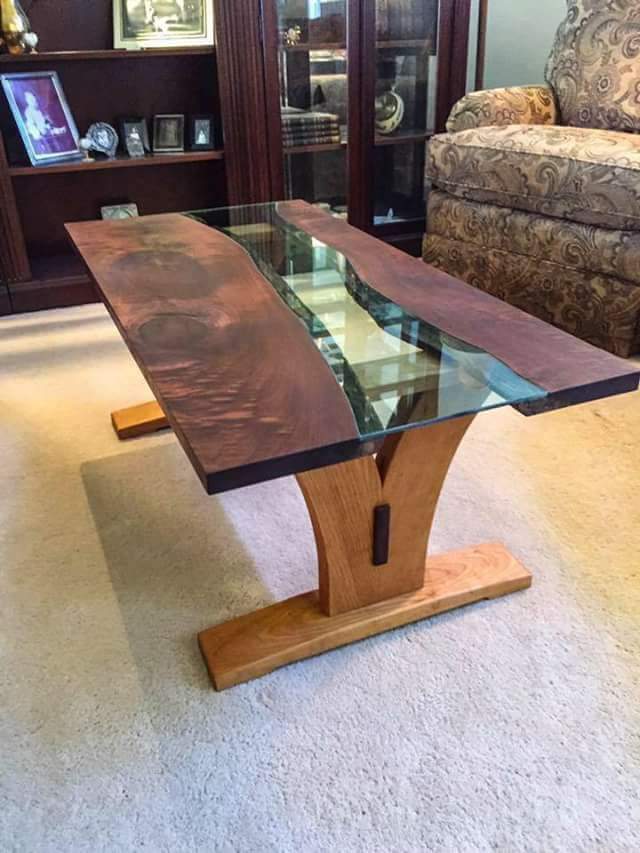

Позволявам си да пиша в темата дано не се сърди колегата но въпоса е пак за маса.Виждате модела заигравката е със стъклото и имам някой неизвестни за подходът ми.Първо искам да поръчам подобно стъкло но със синкав отенък виждал съм модели стои много красиво.Изрязано произволно вълнообразно .Ще ми се да е поне 8-10мм и незнам дали мога да намеря подобно нещо.Имам 2 неокрайчени яна на 170см, дебелина 5см около 40см ширина и смятам да не ги окрайчвам като примерния модел а само да сваля кората.Не ми е много ясно за вкопаването мога ли да го направя като ползвам вече изрязаното стъкло за шаблон и с копирната втулка и оберфрезата
с правия фрезер.Ако мислите че тази операция ще стане след напасване ще захвана двата яна и ще продължа на долу.

Не със стъклото.От стъклото сваляш шаблон на фазер, МДФ, шперплат или каквото имаш.После работиш с прав фрезер с горен лагер /лагера от към опашката/.

Не са ми ясни фрезите признавам но не ми е ясно как ще стане вкопаване 10мм по контура на шаблона по този начин освен фрезера ако не ми е с точната дължина или да е много дебел шаблона.Аз не искам да го изрежа до долу по шаблона а да направя вкопаване,зъб да легне стъклото.
miliad - майстор
С копирна втулка би трябвало да стане.
Но ще трябва да се предвиди страничното изместване при изработката на шаблона.
Или фрезера с лагер и подлагане под шаблона, въпрос на сметки е.
mavryt4o - майстор
Работата е дали ще паснат по шаблона .Ако е само странично изместване няма да е проблем защото още няма да са стационарни след като легнат към стъклото тогава ще мисля за захващането им към основа.Така с подложка под шаблона съм съгласен но играчка пък и поне на 2 паса ще се прави ...Ще пробвам първо как стават нещата с копирната втулка по шаблон.Яд ме е че имаше снимков материал точно как се прави такава маса и имам блед спомен че нямаше шаблон .Първо се правеше стъклото и по него ама не помня.Ако някой случаино знае термина на английски за този модел маси?
miliad - майстор
"wood glass table making" Пробвах така има разни неща
mavryt4o - майстор
Намерих снимките с проекта.Ползва се стъклото за шаблон с къс прав фрезер с горен лагер благодарско.
