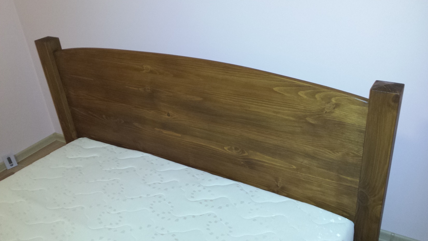

ср май 08, 2019 3:21 pmradius написа: Брутално е, но таблата съм я слепвал с подръчни материали и имаше за отнемане на материал при снадките. А виброшлайфа не е от най-производителните уреди за шкурене и затова.Мини си хубаво с двете шкурки нанеси си една ръка лак и го остави задължително 12 часа, да се напърчи яко и на другия ден си го шлайфни и лакирай отново.

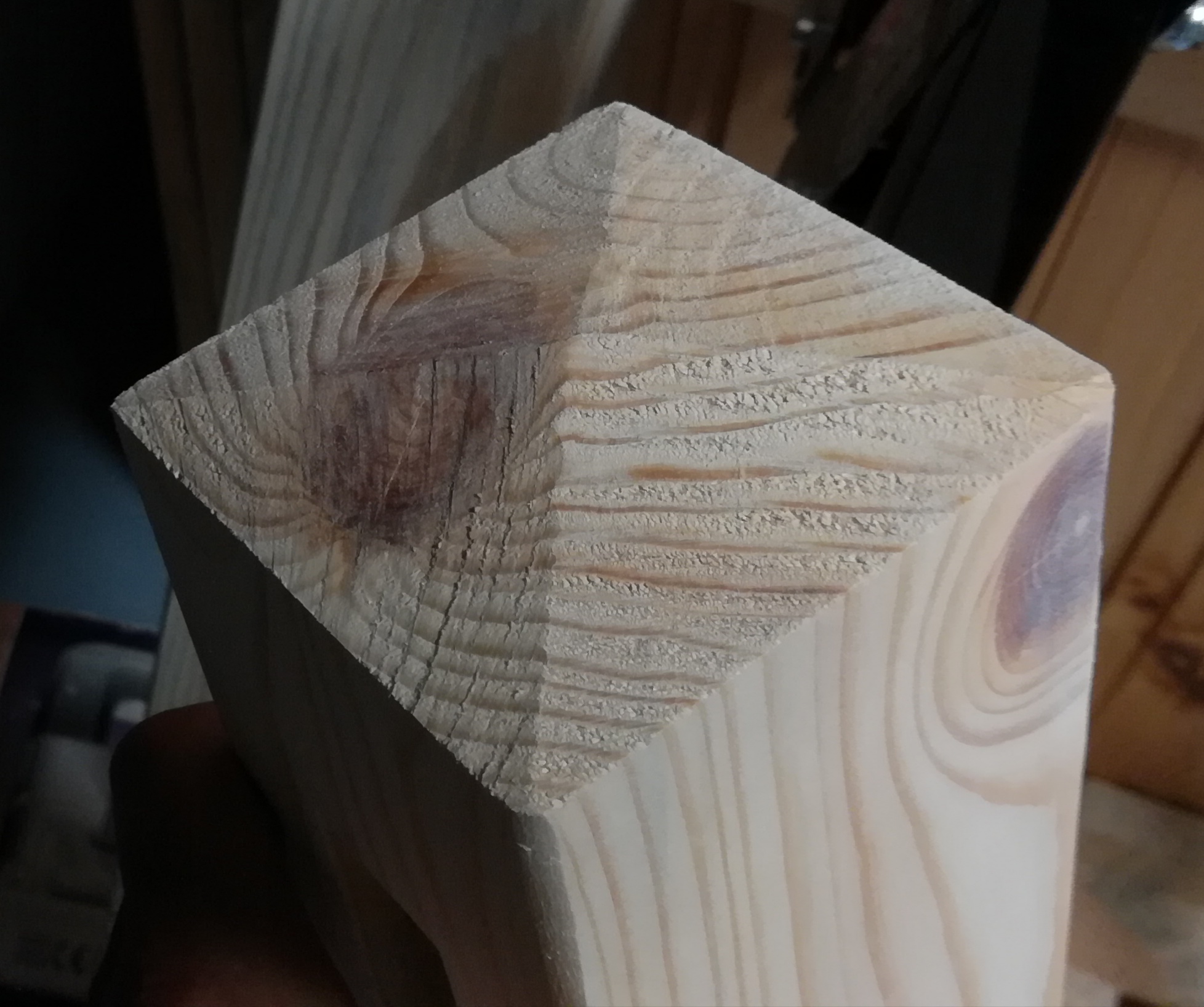

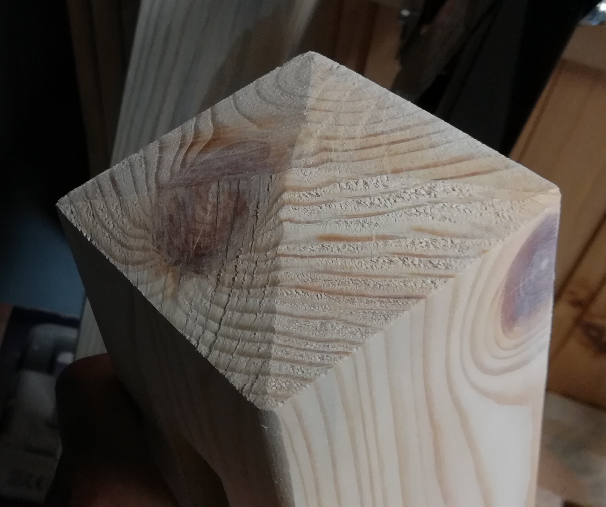

Понеже много обичам пирамидални завършеци на колонки, така направих вътр. стълбище, краката на спалнята и още двайсетина колонки за външните парапети.
Обаче при рязането с циркуляра става грапаво, а после не мога да го шлайфам с виброшлайфа, защото се губят ръбовете на пирамидата. На парапетите така си го оставих, но тук ми се иска да го загладя някак. Някакви идеи? Освен с дисков шлайф, какъвто нямам?
radius
- Мнения: 5826
Еее аз съм стар моделист, знам какво е шкурило и имам. Опита показва, че и с него не мога да държа равнина, все се заобля. Виж ако лепна шкурката за масата и търкам колонката по-става, ама пак си е яко шкурене.

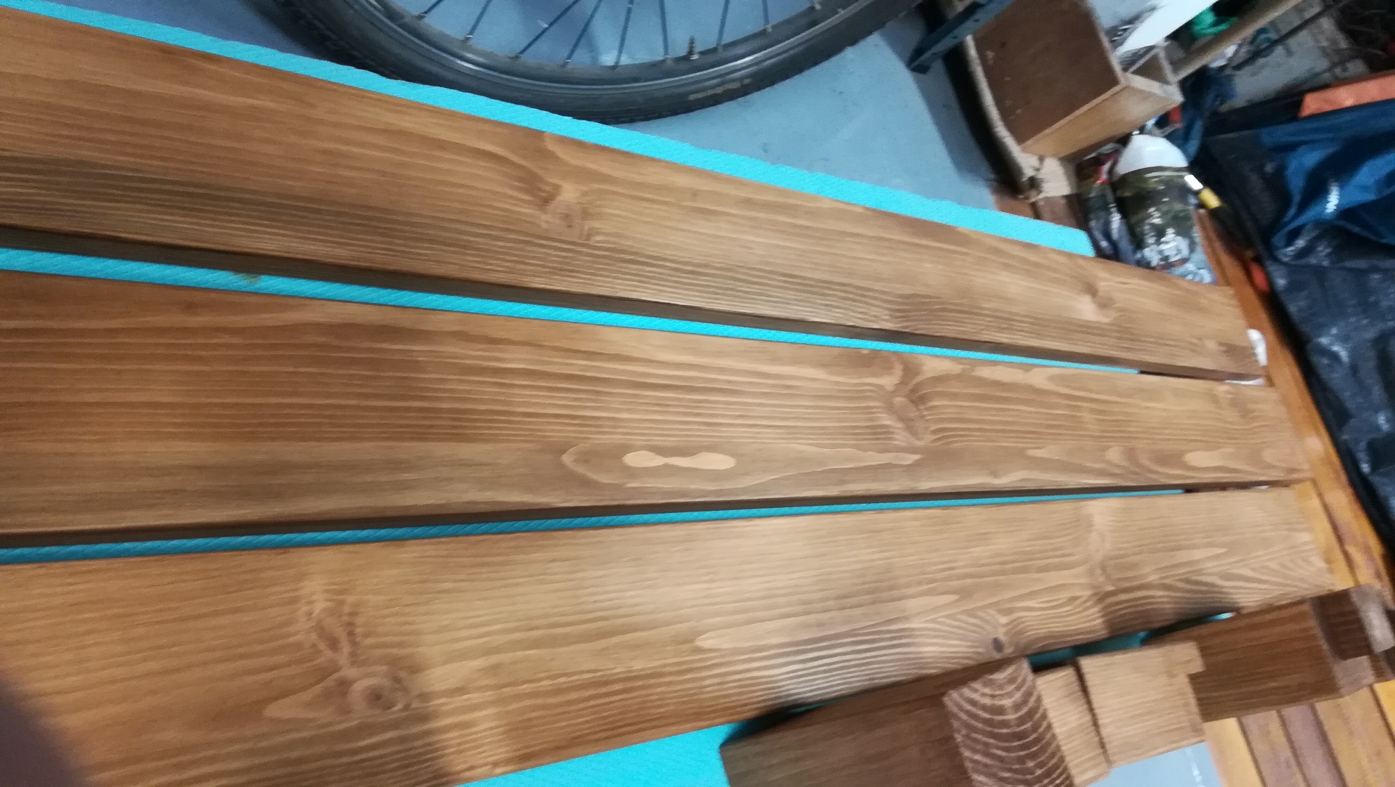

Ей ги дъските след първа ръка:
Сега разбирам колко неконсистентен
е бил въпроса ми за валяка. Не съм работил с подобен лак, той искал минимум количество. Иначе не попива и остават черти. И парцала помагаше ;) . Все пак успях на таблата да оставя тук-там минимални следи от четка и на едно място претрих с парцала и после пак мацнах лак и сега там е по-тъмно. Със шкурене не излиза, дали ще се уеднакви на втора, трета ръка?
