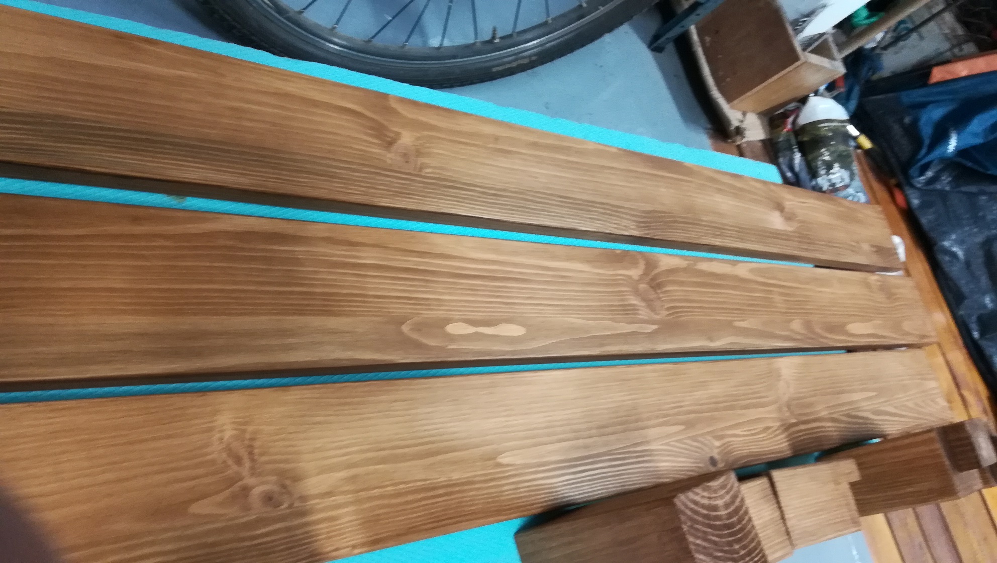

ср май 08, 2019 3:21 pmradius написа: Брутално е, но таблата съм я слепвал с подръчни материали и имаше за отнемане на материал при снадките. А виброшлайфа не е от най-производителните уреди за шкурене и затова.Мини си хубаво с двете шкурки нанеси си една ръка лак и го остави задължително 12 часа, да се напърчи яко и на другия ден си го шлайфни и лакирай отново.

Ей ги дъските след първа ръка:
Сега разбирам колко неконсистентен
е бил въпроса ми за валяка. Не съм работил с подобен лак, той искал минимум количество. Иначе не попива и остават черти. И парцала помагаше ;) . Все пак успях на таблата да оставя тук-там минимални следи от четка и на едно място претрих с парцала и после пак мацнах лак и сега там е по-тъмно. Със шкурене не излиза, дали ще се уеднакви на втора, трета ръка?
