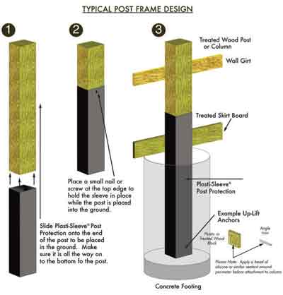

Ето как се бетонира дървена колона с предпазен ръкав:
В BG няма такива, затова се работи със стоманени кутии
100х100х3 за 10х10 дървени колони и 120х120х3 за 12х12.
Колоните се изтъняват малко и се набива плътно кутията.
Стърчи над земята 60см, под земята в бетона 40см.
Добре е да се сложи долу капак със заварка или да се
запечата с нещо. Например течна гума или битумни деривати.
