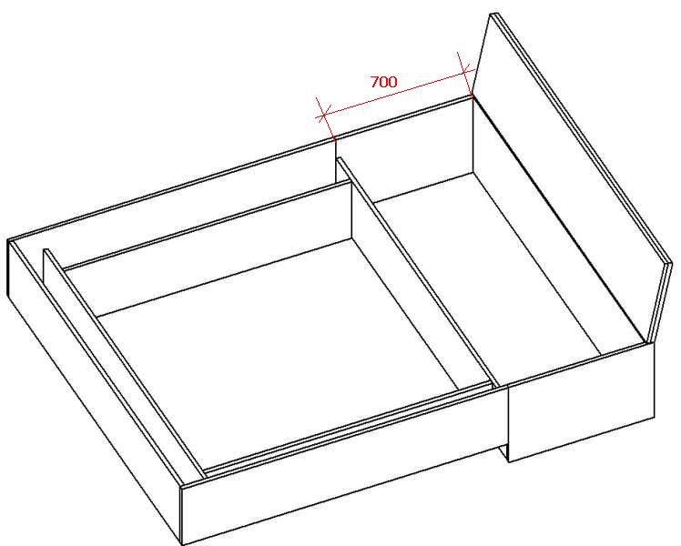

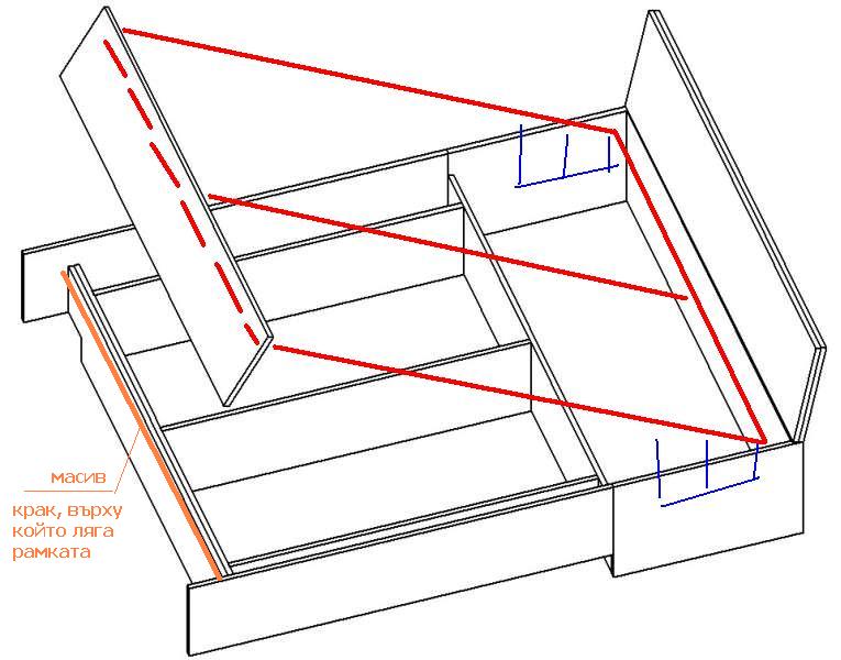

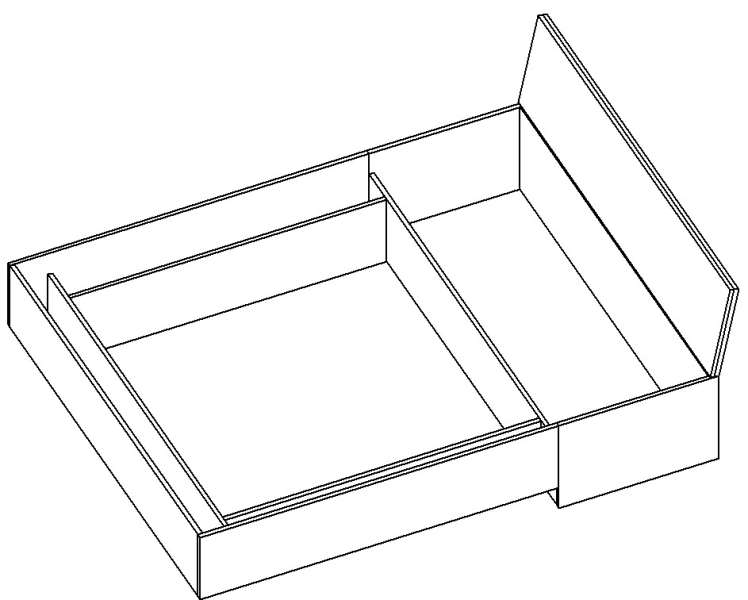

Сега ще пусна едни скици на леглото, което мисля да направя. И отново много въпроси. Идеята е като стъпи човек близо да леглото, да не си удря пръстите в него (желание на половинката). Леглото е 160х200.
Подматрачна рамка е стоманена 20х30 на неизвестна дебелина. Обмислям варианта да я подсиля. А ще я подсилвам, защото ще се държи в единия си край от механизма за повдигане, от другия ще ляга на напречния крак. В останалата си част няма да се подпира.

SoWhat - специалист
А защо рамката да не ляга и върху "вътрешната" кутия?
И не може от предния край да се държи само на амортисьорите. Рано или късно ще се откъртят болтовете.
По скоро рано.
Може на средата на рамката да се "прикрепят" на 2-3 места някакви регулируеми крака /метални или ПВЦ/.

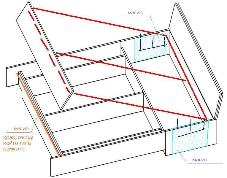

ribnikolaevi - майстор
А ако добавя масив? Това ще реши ли нещата? Всъщност сега, като поствам мнението си, се сещам, че всичко което не се вижда би могло да е масив при тая доста нестандартна спалня ...

SoWhat - специалист
Така или иначе, подматрачната рамка трябва да "легне" върху нещо.

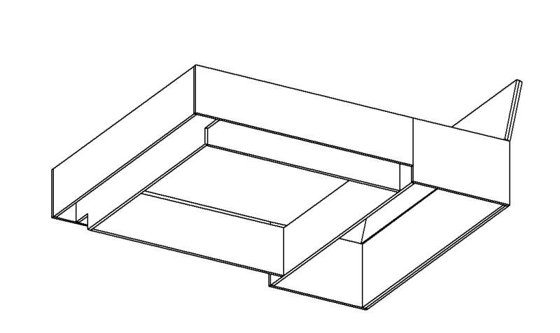

todor_tsanov - специалист
проблем ще имаш с предната табла при затваряне трудно ще влиза м/у царгите
todor_tsanov написа:
Мдаа, мисля върху това ...
Ще е по-тясна със сигурност. Едният въпрос е колко по-тясна, другият - как да не е грозно?
Днес си купих механизма за леглото от Роси. При напълно затворено положение дължината му е 640 mm. Това означава, че дължина на широката част от 700 mm ще е напълно достатъчна.
