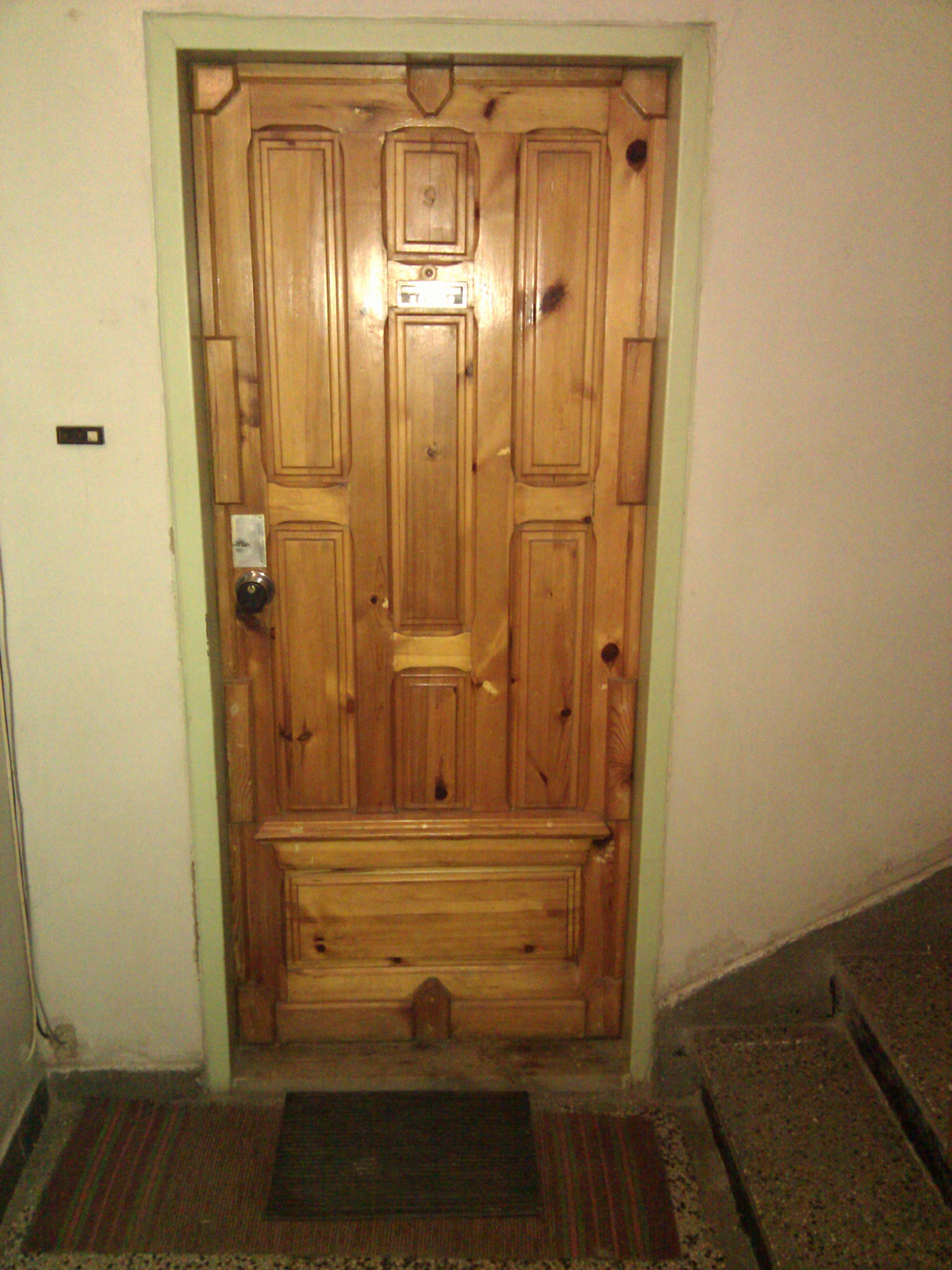

todor_tsanov - специалист
ето ти още една идея
EDI - майстор
И с този тип сглобка стават хубави врати, но аз нямам циркуляр за да направя сглобките, на фрезата ми е по-лесно.Тук като гледам, фалца е направен с допълнително закрепени дървени елементи, интересно е станало.Моята врата ще е безфалцова за сега.
за изработка ти трябва фреза и борапарат - чеп и длаб панелата е посукана и в долния край отваряше много за това сложих допълнително тези елементи - втори фалц
в момента се прави ремонт на стълбището като приключи ще боядисам вратата и касата в лила по евтино ще ми излезе за ламперия и дюшеме си трябва повечко пара
EDI - майстор
Още не съм направил хоризонталната фреза, тогава ще се занимавам с такива сглобки, сега си бича на масата с профилните фрезери :-D .
