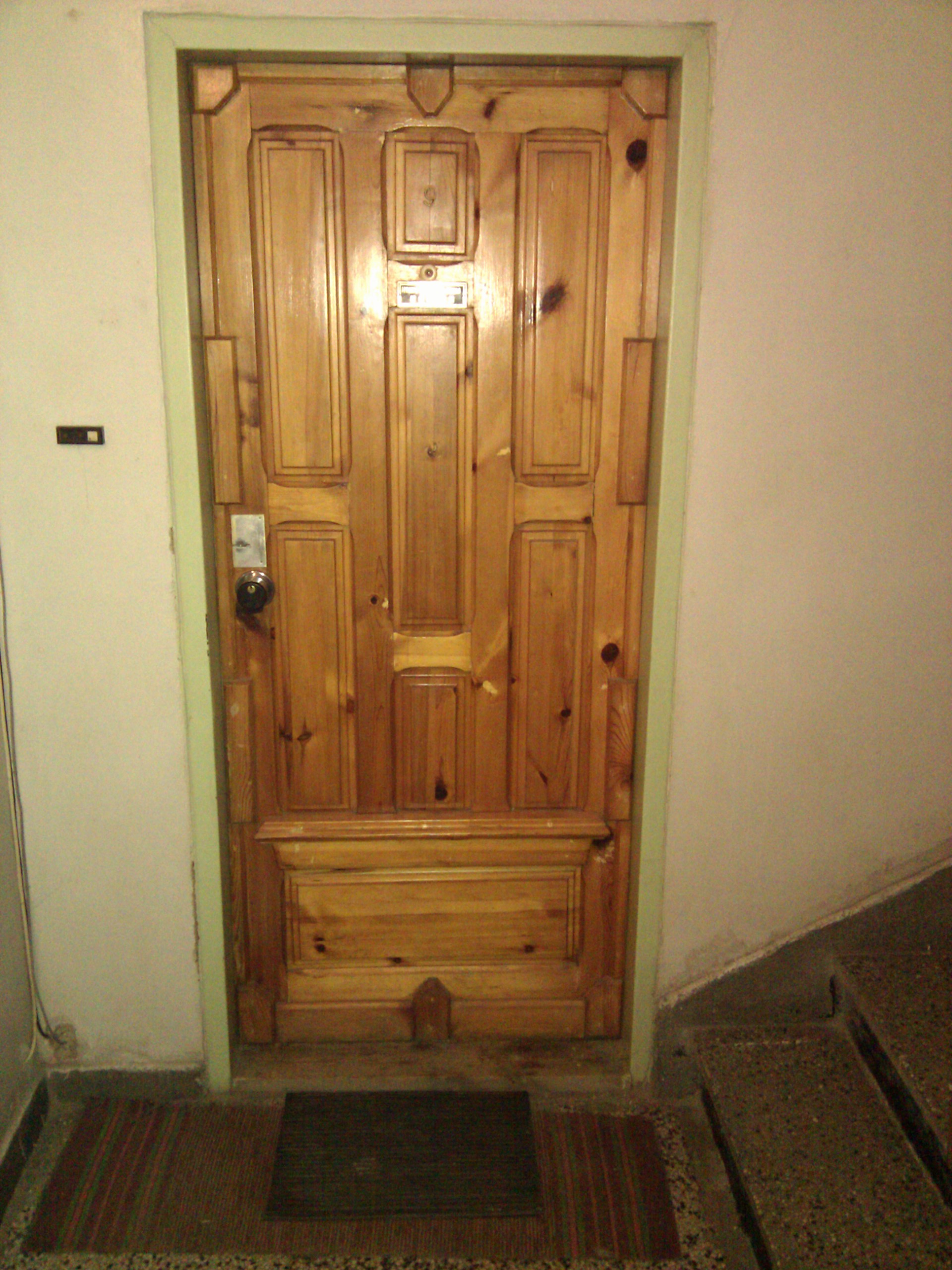

cvetankirilov написа:а брави и панти избрал ли си. интересно ми защото се чудя дали тези 2,5см не е ли тънко за врата?По-тънка е от нормалните 33-34 мм, но не можах да си намеря такъв дъбов материал.Пантите ще са АМИГ, има разни варианти.Бравата вероятно ще е тип американска, с две допълнителни вложки по 5 мм около основата, понеже те са за врати 35-45 мм.Може и МАУЕР да използвам, имат едни брави за вътрешни врати 21 мм ширина .
