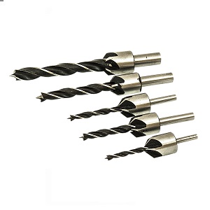

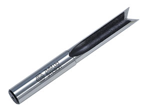

ср дек 25, 2019 2:08 pmmavryt4o написа: Решил съм да вкарам в експлоатация като отделна машина за длабове бора парата си. Искам обаче да го обурудвам с спираловиден фрезер.Всела Коледа!
Иво, за протокола, длабове се правят на осцилираща машина с ей такива свредла-
При липса на такава машина се използва борапарат,а там се използват такива-
Пушек се получава когато има триене на метал в дърво,в случая свредлото не е имало как да изхвърля стърготините( плитък канал), затяга и има голямо триене...
Пробвай със свредло с по-дълбок канал,е да не е пък и прекалено тънко стеблото, все пак когато зачистваш длаба има голямо радиално натоварване и да не се счупи...
Весели празници!!!
