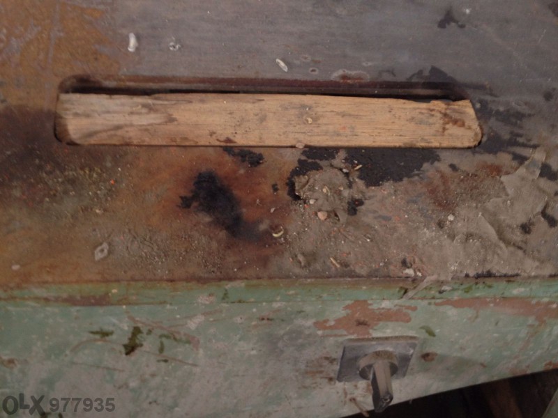

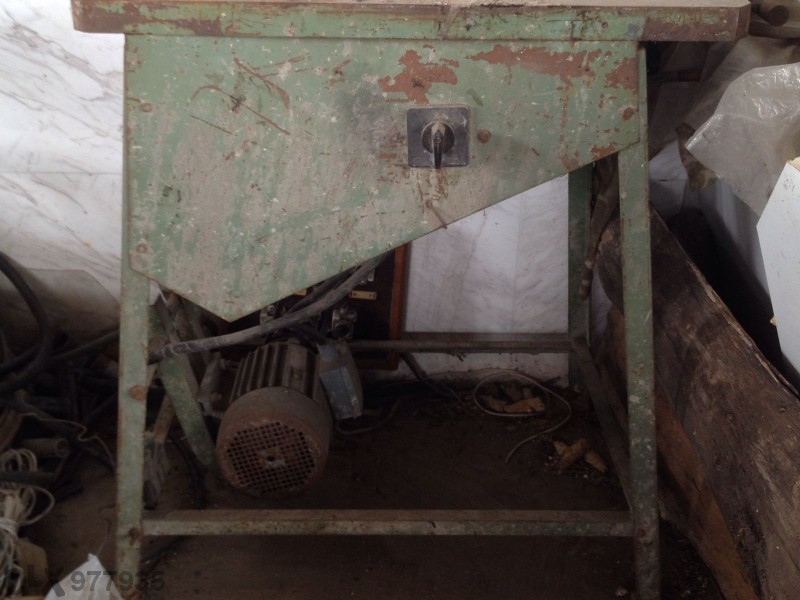

Изпадна ми трифазен циркуляр фабричен български с регулиране на височината на диска с 2-3 сантиметров чугунен плот мисля че тук е мястото и правилните хора да попитам .Ще дадете ли едно рамо ако го купя да го модифицирам като вашите. Иска ми се да имам линия от края и линеал с който да се застопорява бързо и успоредно на диска ,някаква каретка с която да избутвам детайла под 90 градуса (няма да е лошо и да може да се модифицира и под 45) .Сега имам пендула метабо и ръчен циркуляр спарки тк70 монтиран под плот но сега ми изпадна 5 санти бук и ми е жал за нежното метабо пък спаркито мери от единия край стягай мери от другия то пък пярвия пак мръднал малко...Как мислите на този чугунен плот могат ли да се направят тези приспособления от горе ли как ще са че не ми се вярва да мога да изкопая канали.Утре съм на оглед при човека и ще го наснимам.Само тези са в обявата

Колега някой фрезист няма ли покрай тебе да дръпне два канала.
Мога да ти дам за копането една много щура идея ама почти съм сигурен че специалистите по металообработване ще ме анатемосат
Всъюност успях да ти намеря даже видео некой вече го е опитал

С обикновен фрезер за дърво ще стане номера само карай на най-ниските обороти на машината, направи си приспособление някакво да си водиш фрезата право и отнемай по малко от материала.
Виж предварително само колко са големи горе долу стандартните канали или из нет-а има мисля че бяха 16х9мм дълбоки но не съм сигурен т.к моя е с нестандарни.

griffin написа:С обикновен фрезер за дърво ще стане номера само карай на най-ниските обороти на машината, направи си приспособление някакво да си водиш фрезата право и отнемай по малко от материала.значи имам едно устройство за намаляне на оборотите от прахосмукачка слагам го на фрезата с правия фрезер и копая смело той чогуна по-лесно ще се яде

griffin написа:На фрезата няма ли намаляване на оборотите ти тоя може би няма за това ползва такова устройство ако имаш на фрезата си ползвай просто него.дават я на първа степен на празен ход 11000 те ще паднат под големия товар но мисля че металообработването няма нищо общо с дървообработването откъм обороти но аз да го прибера пък ще видим ако излиза доста диска може и един лист кофражен шперплат да му сложа и да творя макар че плота ми се вижда хубав като на абрихта и банцига ми с едни малки надлъжни каналчета
