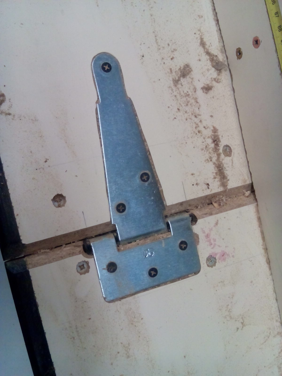

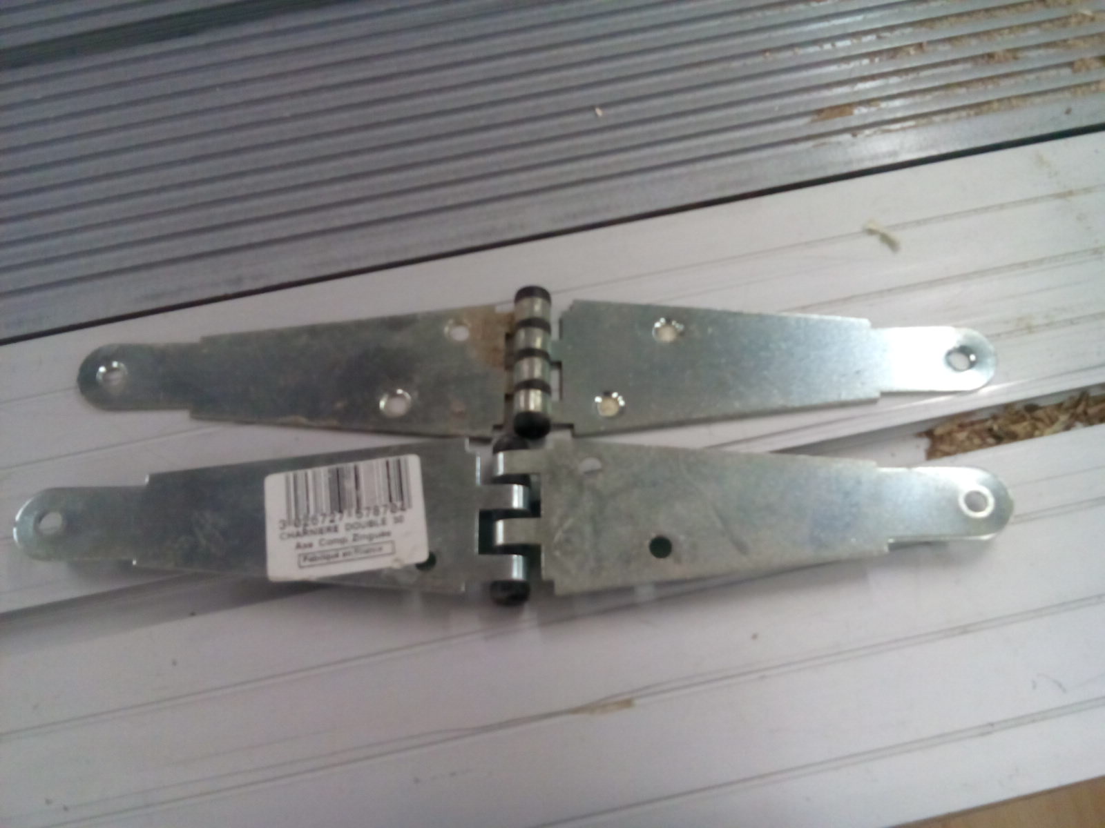

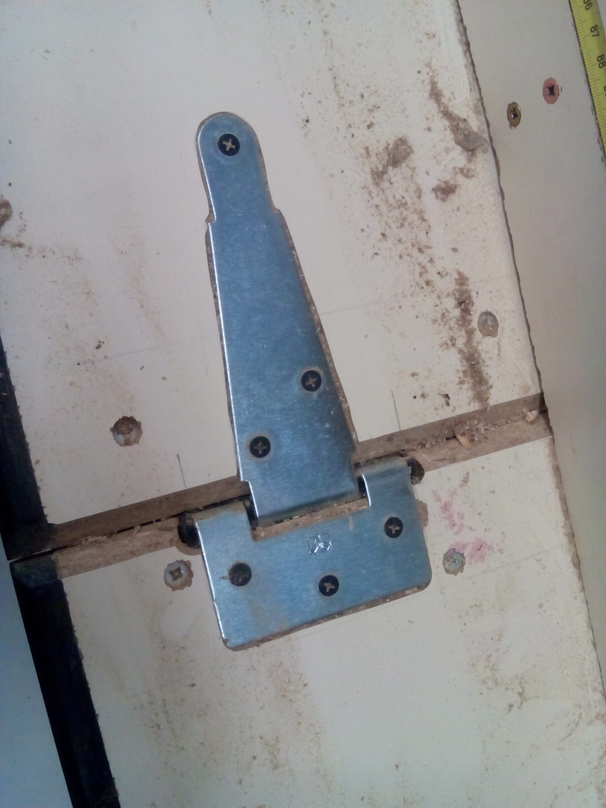

Панти от стара врата ако ги завариш на едни планки и сложиш едно трупче на стената масата да не може да мърда настрани и да се вади няма ли да ти свършат работа
. Евентуално панти за гаражна врата ако имаш под ръка пак с заключване. Иначе за тежки работи ползвам някакви панти от бриколаците с пласмасова вложка(или поне пласмасова изглежда де
), но пантите са много корави
. Мога да снимам да видиш дали няма и в България

Нямат заключване тия панти са неразглобяеми
, аз говорех да заключваш масата ако ползваш панти от стара врата
. Втория модел ползвам на циркуляра който е монтиран на нещо като плот за да мога да бъркам под него. По книжка мисля че само машината беше 25 кила, но с монтираните крила фрезата отдолу и другите глупости може би отива всичко към 40. Доста е тежко за вдигане
. Първия модел е от плота на масата но там натоварване не мога да кажа т. к съм го отварял само веднъж за разлика от циркуляра който се маже и чисти по редовно

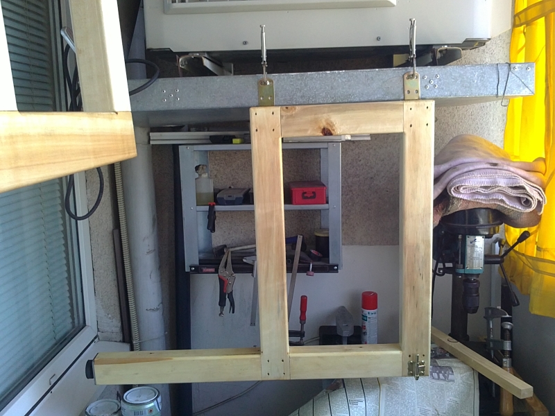

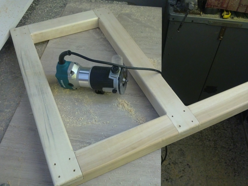

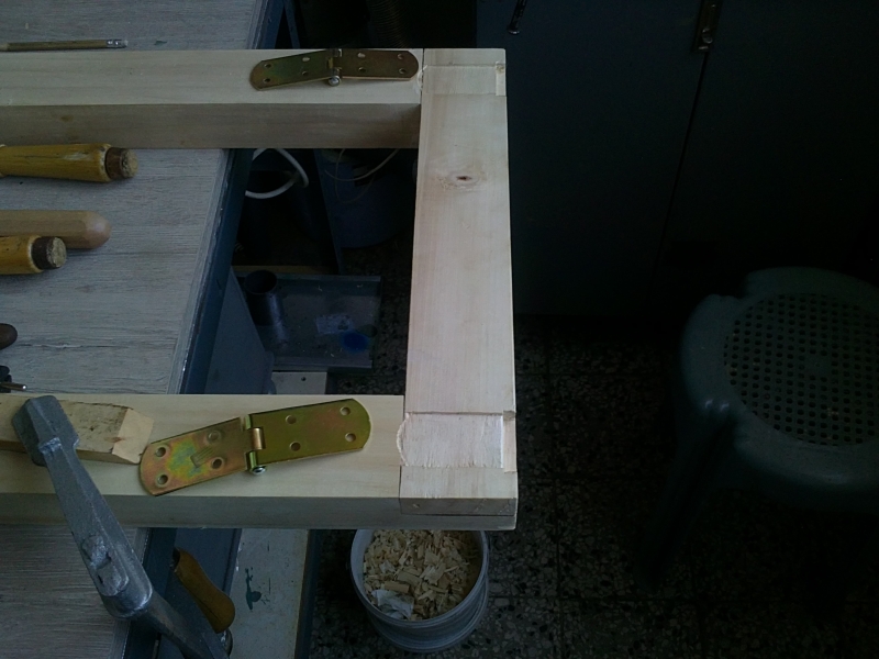

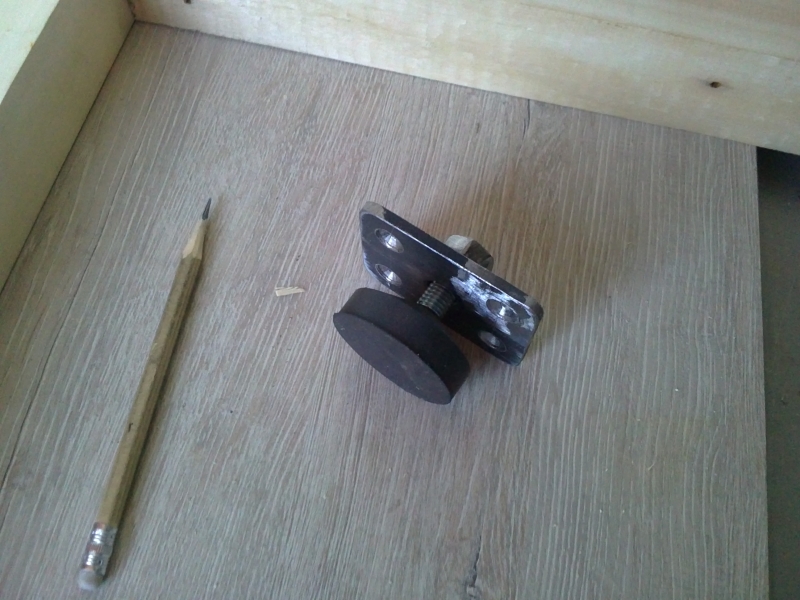

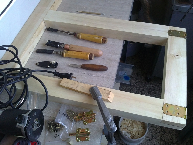

Миналата седмица напреднах с краката на тезгяха.
За да не се сцепи основата на крака, направих стъпки от плочка метал 5мм и заварих гайка М10 за гумената основа с резбата.
Вкопах и пантите нарочно отстрани на краката, винтовете да не държат на опън, а напречно на усилието. Заоблих ръбовете с малката фреза и проснах прането след полиуретановия лак.
Сега като качвах снимките си забелязах една грешка в поставянето на едното резе, обърнал съм го при завиването. Трябва да е нагоре, идеята е да законтрям крака в плота на масата при отворено положение.
Готови са за монтаж на стената на гаража, но се чудя в итонга с какво да ги закрепвам пантите. Мислех , че е бетон стената, оказа се итонг.
Дали ще държат винтове за директен монтаж в бетон или да търся дюбели някакви?
