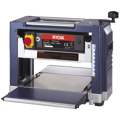

Колеги , повредих си ножовете (ударих скрито пиронче
) на щраймусчето си Ryobi ETP1531AK .То кат' го гледам си има голяма рода
и все нещо ще пасне за него .Откъде да си купя тук в Бг такива ножове
Една снимчица от нета ,че ме мързи да го фотам сега
Ryobi ETP1531AK.jpg (52.49 KиБ) Видяна 5908 пъти
П.п. м/у другото имам една резерва , утре ще я снимам ,да видя какво пише по нея , но си търся за всеки случай един доп.комплект ,и друго- подлежат ли на точене по принцип,че аз се пробах вече един път,стана екстра, но ...май повече няма да мога да ги точа,че удара е доста кофти и язвата е голяма.....

пишман_майстор написа:Колеги , повредих си ножовете (ударих скрито пирончеАми RYOBI имат представителство точно срещу мола на Стамболийски.) на щраймусчето си Ryobi ETP1531AK .То кат' го гледам си има голяма рода
П.п. м/у другото имам една резерва , утре ще я снимам ,да видя какво пише по нея , но си търся за всеки случай един доп.комплект ,и друго- подлежат ли на точене по принцип,че аз се пробах вече един път,стана екстра, но ...май повече няма да мога да ги точа,че удара е доста кофти и язвата е голяма.....Прикачен файл:Ryobi ETP1531AK.jpg

http://spiral.bg/ за тях ли става въпрос ? Иначе не съм от Софето , но не ми е проблем това.Проблема ми се нарича : липса на комуникация .Преди време опрях до тях и познайте , но комент
. С керпеден им вадех думите , или бяха неосведомени , или просто него ден бяха станали с ..дирника нагоре.А цените им ,малейй ...какво продават тия хора, сякаш техниката ( Риоби) е от DEWALT нагоре! Намирам отде да си купя едно друго, досега не съм опирал за резервна част,но...да не дърпам излишно дявола за опашката..... Просто си мислех ,че тъй като са едно към едно с ....други марки ( спец. за точно този щрайх) има предлагане на ножове за съответната марка (бранд) и на мн. др. места . Ще фотна ножовете утре и ще ги постна да ги видите , па може и да се окаже не чак такъв проблем намирането им ...Благодаря предварително

Предполагам ножовете са от масовите размери, виж тук в ПИЛАНА - http://www.pilana.com/bg/abriht-nozhove .ТАШЕВ ГАЛВИНГ на сайта има ножове за щрайхмус, виж и там.
griffin
- Мнения: 2061
http://www.ebay.co.uk/itm/HSS-Planer-Bl ... 0650563566
Колега твоите май се точат ако може погледни само дебелината на самия нож ако е от сорта на 1,5 мм най-ветоятно са от сорта на еднократните което не пречи да се заточат с приспособление де
. Ако не намериш ножове точно за твоята машина с тия слотчета които държат ножа надолу за блока с болтовете докато го регулираш може да потърсиш ножове без слотове но с сходни параметри на твоите дебелина височина и ширина. За моята машина така и не намерих ножове с подхорящите изрези та пиновете ги прибрах в държача с леко почукване(те са едни тръбички) и в момента съм с ножове които нямат дупки малко е по кофти като се наложи настройка но. Та ако не намериш конкретно и това е само трябва да разпиташ в някоя дърводелска работилница или майстор от де си взема ножове за машините. По принцип правят ако имат заготовка като твоя размер или близък(аз в момента съм с доста по дебели ножове).

пишман_майстор написа:Да , знам ги аз тяхДа може да са скъпи Райоби ама пък англичаните нямат много ласкави мнения за тяхhttp://spiral.bg/ за тях ли става въпрос ? Иначе не съм от Софето , но не ми е проблем това.Проблема ми се нарича : липса на комуникация .Преди време опрях до тях и познайте , но комент
Изумително е че машината е едно към едно с моята
Има един професионален точилар на ножове до френската гимназия и там могат да помогнат с нещо.Не си и помисляй да ходиш при точиларя на Сточна Гара че преебава всичко,дори не го бива да работи на касовия апарат
