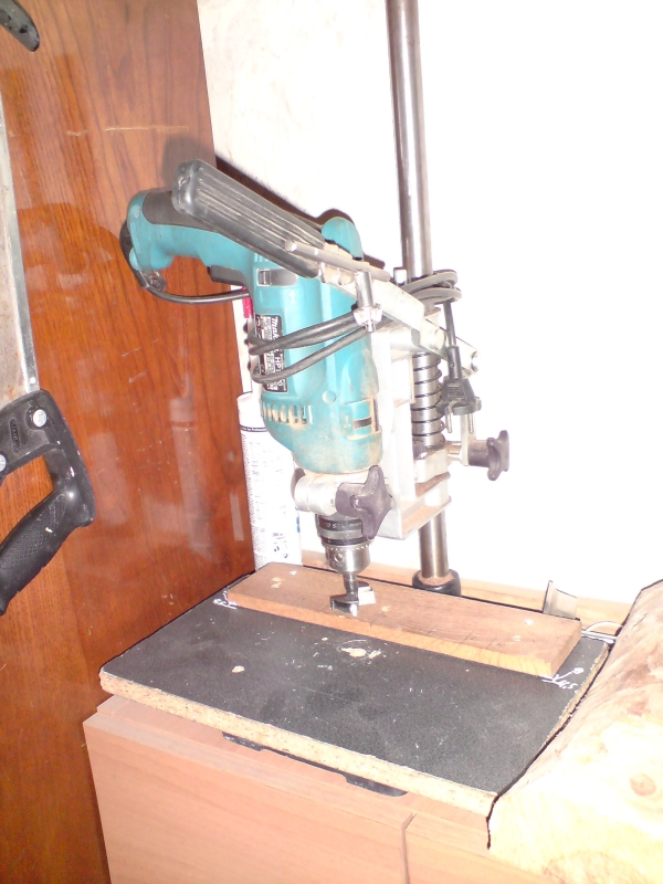

Имам и друг пропуск. Щях да давам на фирмата отворите за пантите, но поради натовареност последната седмица пропуснах. Сега на кой етап да направя отворите? Преди да сглобя корпуса, или след това? Имам шаблона на Хетих, кой е най-удачния начин за пробиване на отворите? Съща, да попитам, може ли да се намери някъде Drill Guide и как му е българското име?

Моите ги направих с фрезер ф35 на Райдер за около 3лв. Слагаш на дрелката, бележиш с шаблона и ги почваш. Аз дупчих на око, да потъне фрезера в ПДЧ-то и меря с пантата. Докато натискам с дрелката малко я клатя, за да става по бързо.
Първо сглобявам сандъците. После меря по 12см отгоре и отдолу на вратичките и пробивам (на купешките шкафове мерих и са на такова отстояние). Монтирам пантите на вратичките и по тях бележа къде да си хванат на корпуса.
Нека колегите мебелисти да кажат правилно ли е и ако не е, как да процедираме занапред, че имам още доста шкафове да правя.

Така да ги дупчиш на свободно, си е малко страшно да не иде лицето на вратата. :?
Но с каквото имаш с такова дупчиш де.
Направил съм си едно приспособление от стойка за бормашина на Спарки, една дъска за ограничител с разчертани размери , подравнявам по белязката и дупча. Дълбочината е застопорена и центъра на отвора също.
Щом ще правиш още шкафове, си направи нещо подобно, по лесно е. Стойки гледам изскачат в Продавалника.
Dril Guideto- Ako го има някъде надали ще е евтино. :partyman:

Вратите са ми 2400 х 600. Няма да е лесно да се работи със стойка. Затова търся друго приспособление.
Комплект с два броя Drill guide като на втората снимка + шаблон за минификс се е продавал за около 100 лева, но вече не се внася. А ми се струва досто по удобно това приспособление. По-бързо се работи с него от колонна бормашина, леко е, мести се ... Ако го намеря - добре, ако не - ще е както казваш. На ръка и око.
