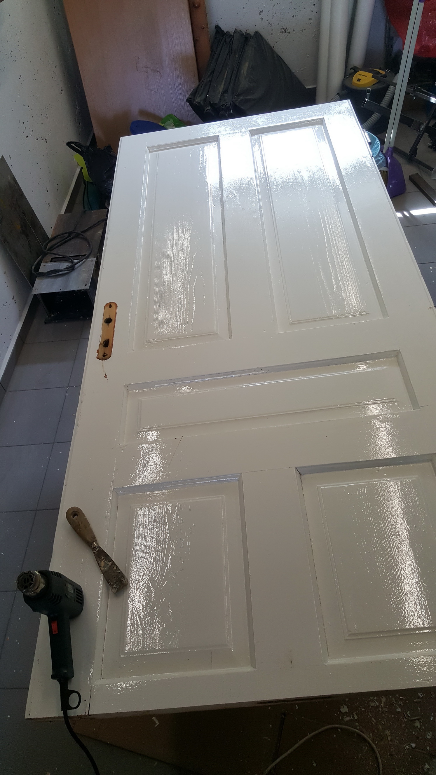

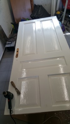

Да попитам по-можещите и знаещите относно следния казус:
Имам една врата, която искам да сложа на отвор, който е с 20см по-нисък и 15 по-тесен от нея. тоест с просто подрязване няма да стане. Въпросът ми е дали има смисъл да се мъча да я разглобявам и да преправям панели и т.н. Не знам дали е лепена и ако да - колко добре

themask написа:Да попитам по-можещите и знаещите относно следния казус:
Ето я:
Прикачен файл:vrata.jpg
Аз мисля, че "упражнението" ще е доста трудно!

cvetomir_77 написа:аз съм го пробвал точно на същия модел чепа няма ваденеthemask написа:Да попитам по-можещите и знаещите относно следния казус:
Ето я:
