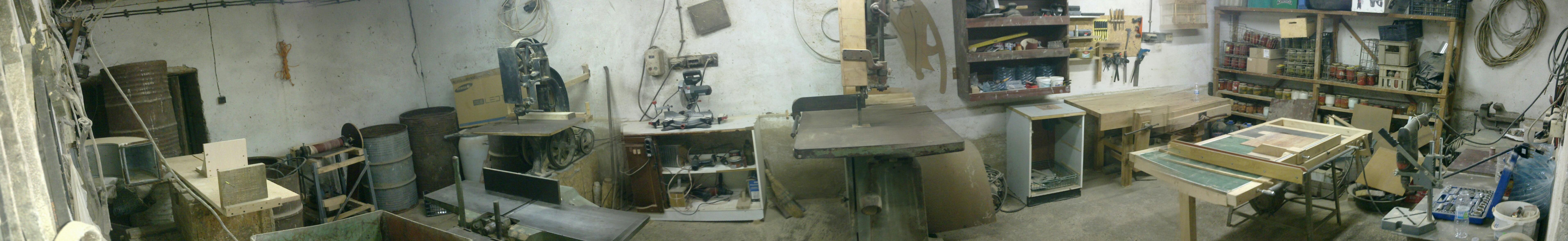

Шублера е в съседното помещение
то се води лятна кухня и евентуално ще се прави беседка навес отвън. Тука вратата я оставих да се отваря т.к ако трябва да разбичвам 4 метра само я отварям и някой трябва да подпира
, удобно е и за правене на боклуци зад къщата че да не ме гледат всички пред къщата.

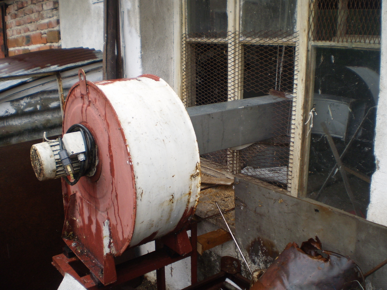

mavryt4o
- Мнения: 1906
griffin написа:Ами старата аспирация от духалката за листа успешно се справяше с абрихт 200мм, новата има повече тяга. С 260мм не съм я пробвал, но според мен и за нея ще стигне, ако машините ти са нагоре в размерите не мога да гадая. Ако имаш по голям абрихт може да видиш с аспирация с по мощен мотор и да сложиш по къси тръби евентуално. Вариант е и да не слагаш сепаратори т.к те спъват малко аспирацията, но аз не смея че перките на турбината са пласмасовизначи моята турбина е фалшива уш голяма трифазна ама няма сила хвърлям и талаша в тръбата на 2 метра тръбен път атя каде хвърля каде остава по тръбата и се затлачва и умалява......възможни варианти неподходяща турбина ъгъл на лопатки ала бала може да е за вентилация не за аспирация какво ще кажеш?.
griffin
- Мнения: 2061
При мен лопатките са малко на брой изглеждащи горе долу така
горе долу същата е турбината и на духалката за листа.
Имам една малка турбина която е наистина от вентилация за къща тя е с подобна форма
, но и тя има доста силно засмукване на входа. Ако можеш погледни твоята каква е дали лопатките са чисти. Другото което ми хрумва може би аспирацията е с ниска скорост но с огромни тръби.
горе долу същата е турбината и на духалката за листа. Имам една малка турбина която е наистина от вентилация за къща тя е с подобна форма
profesionalist_wood
- Мнения: 4860
Имам същата турбина като на моя аспиратор Райдер....абсолютен боклук,нищо не засмуква само вие ВУУУУУУУУУУУ! А па хеле да сложиш малък маркуч като на прахосмукачка,нищо не смуче а само шепти. И тоя маркуч е включен в комплекта!
Е,сори ама изгорях с 400 лева
