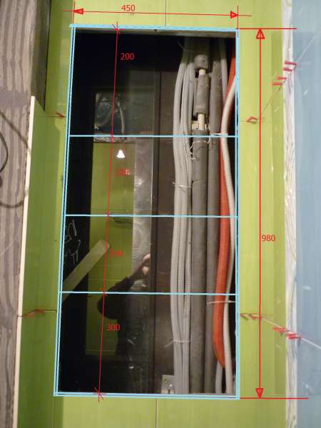

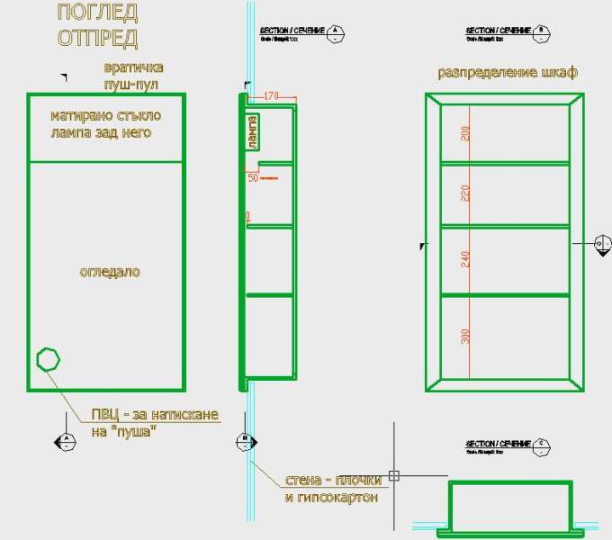

Ще правя вграден шкаф в банята. Размерите са на снимката. Мислех да е разни водо/влагоустойчиви варианти, но фирмите искат майка си и баща си за индивидуална поръчка. Ще мина на ПДЧ. Самото шкафче е напълно вградено, вратичката е стъкло. Няма досег с вода, с пара може би в минимални количества. Проблем ще е евентуален теч от съседа отгоре. На зо това мога да взема лесни и евтини мерки - тази част на шасфчето няма да е видима и лесно /и грозно) може да се обработи.
И следва първия ми въпрос: Има едни панти, които се лепят за стъкло, без пробиване, а с лепене. Лееекичко се притеснявам от тях. Някой може ли да сподели опит, читави ли са. Става въпрос за тези: Панти CLIP CRISTALLO за огледални врати без рамка http://www.rali-m.com/hinge.pdf. Какво лепило се ползва, колко панти да сложа са моя случай?
За пуш-пула ме убеждават, че няма да стане, но дали е така?
Смятам да напрафя шкафа с луфт около сантиметър, за да влиза лесно в дупката. А за монтажа ми се струва, че имам много варианти, все още обмислям най-подходящия кой е.
Е, това са проблемите, ако някой има идеи, критики, или вижда проблеми, които съм пропуснал, може да ги сподели.

Искрено се надявам снимката да е стара и банята да е завършена
Според мен ПДЧ-то не е добре.
По-добре МДФ, който да се боядиса/ лакира след всички разпробивания, или да се използват ПВЦ плоскости.
За пантите според мен варианта стъклото/ огледалото да е в рамка от профили и пантите да се захванат за тях е по-добре.

Сега малко ме поляха със студена вода. Пантите при пуш били специални, без пружинки, не ставали всички. Т.е. при варианта с тези панти на лепене има конфликт - или пуш-пул, или някъде се виждат пантите. Освен ако ... сега ми хремна една идея ... Мога да сложа стъклото на основа, която основа да е с открит кант и всъщност да потъне в шкафа. Така пак само стъклото ще се чете над плочките. Но е въпрос на панти, ако има някой от специалистите мебелари, нека да помага, че се изгубих в тия панти и пантички ...
Засега бягам от профили и прочие, иска ми се да се вижда само стъклото. Ако няма начин да стане, тогава ще мисля за друго решение.

ribnikolaevi написа:Явно всички за заети, надявам се да имат доходоносна работа. А когато им остане малко време, да ми отговорят на питанията.Няма нужда да ги лепиш на стъклото: има чепови с директен монтаж, както и специални за стъкло, като на стъклото се прави отвор Ф 25 мм. ако правилно си спомням.
Последните ми въпроси са за пуш-пантите и за панти, които се лепят за стъкло. Ако някой може да помогне ...
За пример можеш да разгледаш каталог на SISO, там има достатъчно решения.
