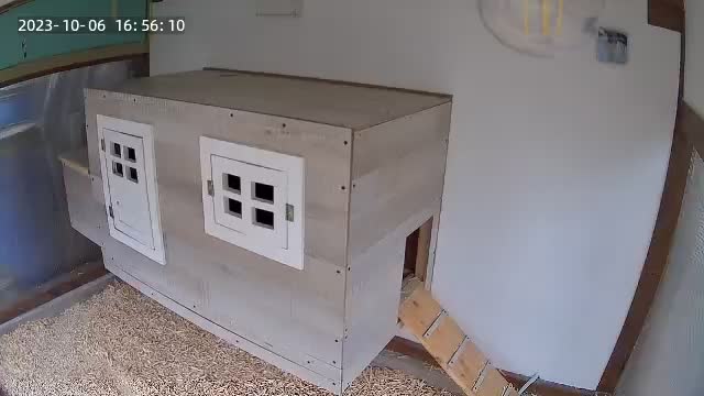

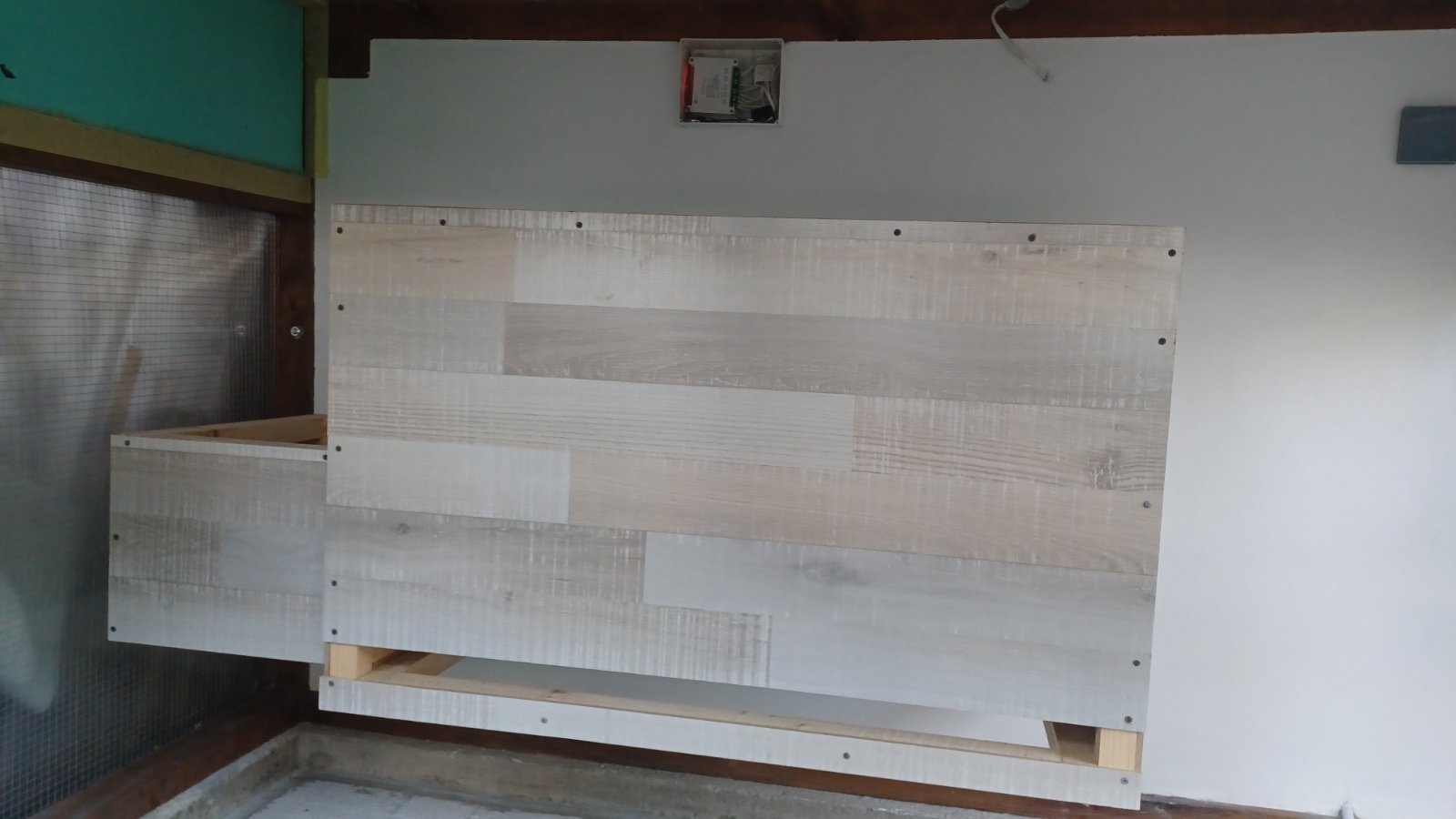

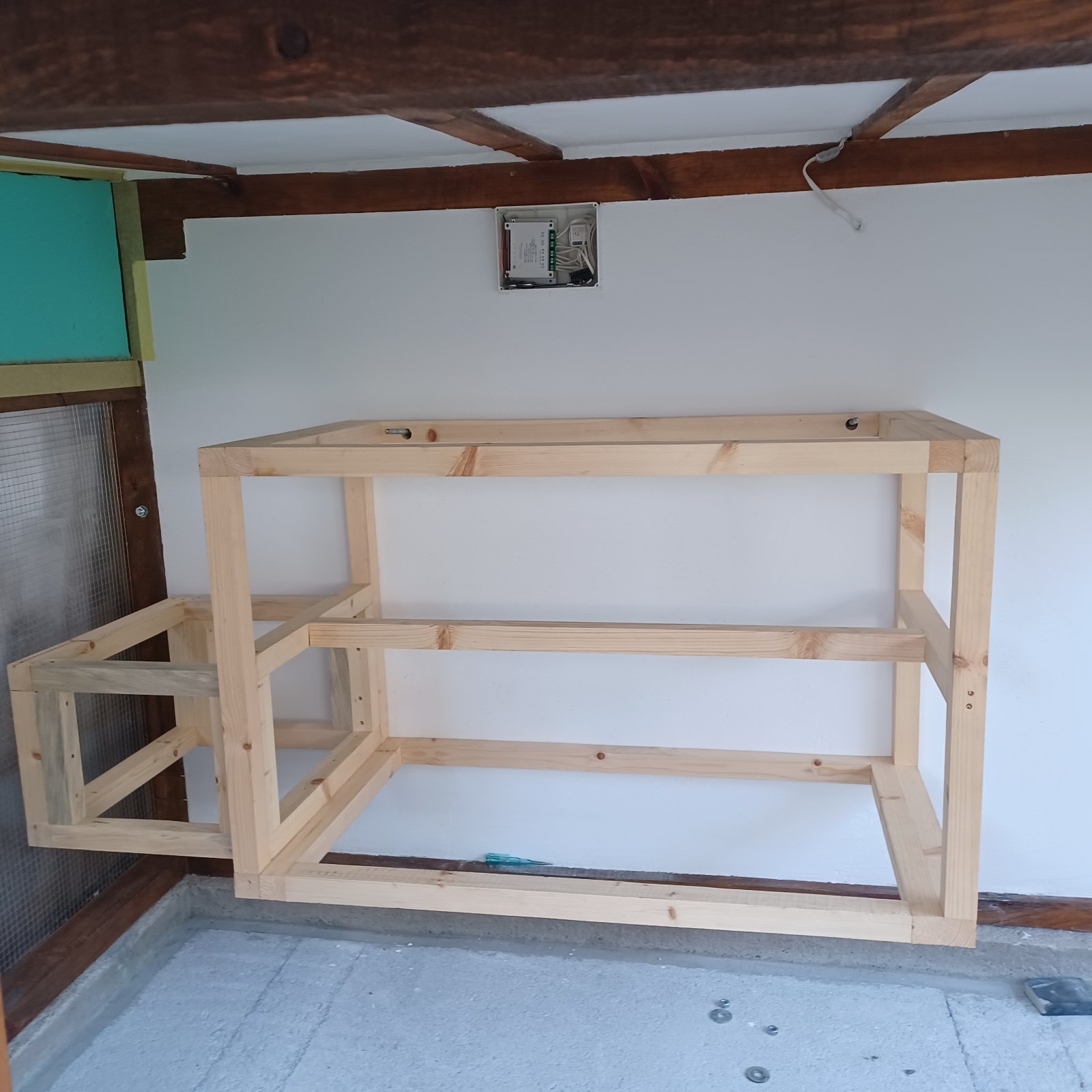

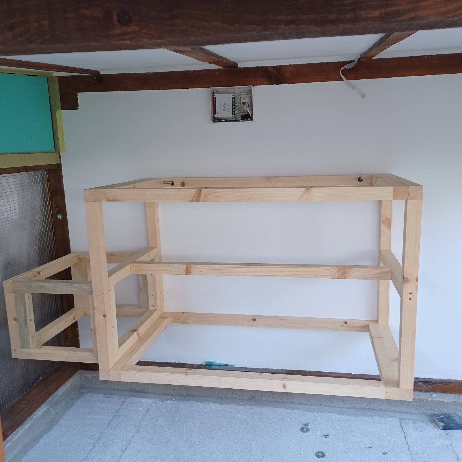

Тия дни го играх клошар - до контейнера бяха стоварени над 20 ламели ламинат, с изрязани от тях по около 20-на см. Имах останали греди от асмалъка. Разбичване, и скелет за къщичка:
Обличане с ламинат, и.... греда! То мяза на сандък
Малко модификации на място, и позаприлича на къща:
Остава само да обкантя ъглите с дървен винкел
, дано успея преди работата да ме повлече отново

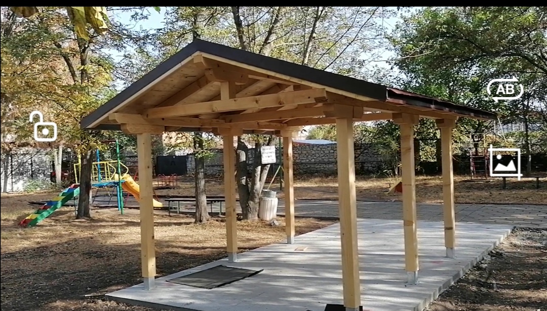

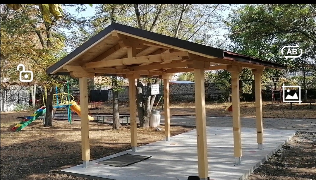

Страхотен навес, но имам една забележка. Трябваше да потърсиш по-големи основи за гредите, а не да ги свиваш толкова. Така им намаляваш с 30% реалното сечение, а както никъде не е спъната конструкцията има реален шанс при голям сняг да се пречупи странично. Иначе евала за майсторлъка и обществената ангажираност.

нед окт 22, 2023 2:52 pmMamaMy написа: Страхотен навес, но имам една забележка. Трябваше да потърсиш по-големи основи за гредите, а не да ги свиваш толкова. Така им намаляваш с 30% реалното сечение, а както никъде не е спъната конструкцията има реален шанс при голям сняг да се пречупи странично. Иначе евала за майсторлъка и обществената ангажираност.Освен стойките още доста неща,, преглътнах"....![]()
Да сме живи и здрави
