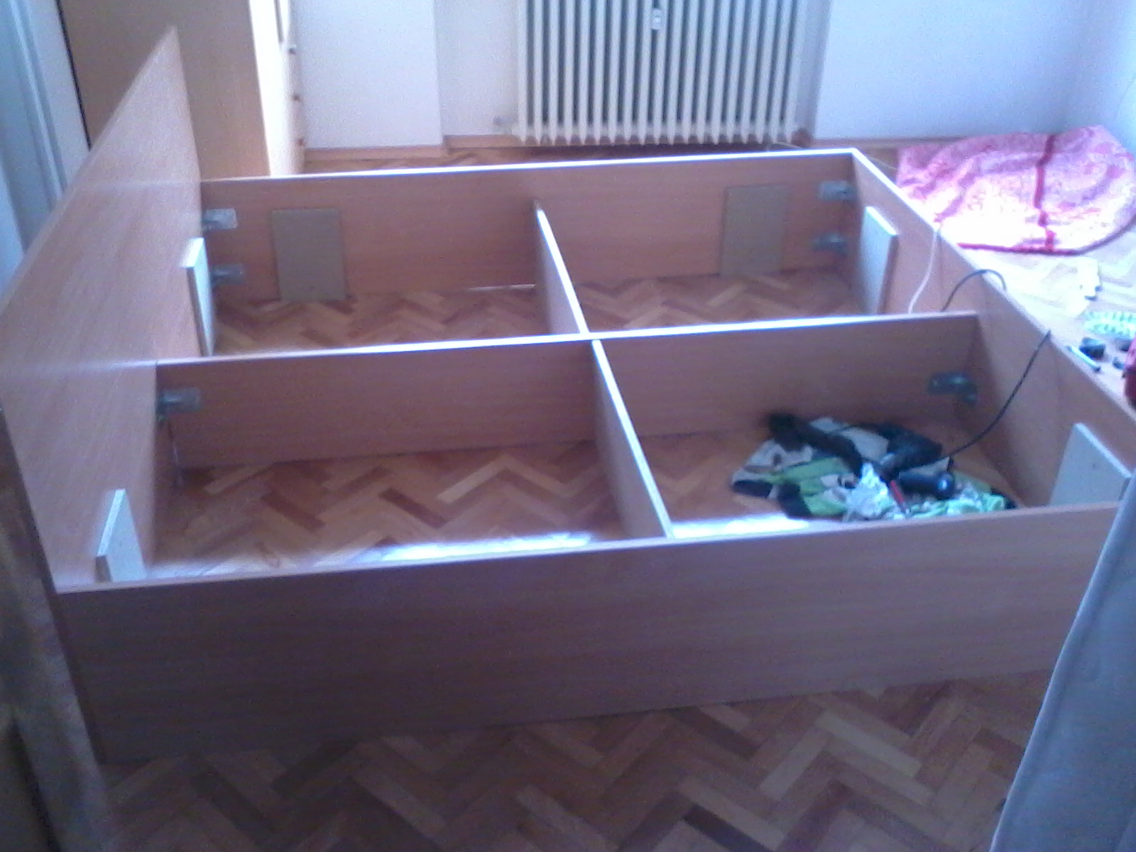

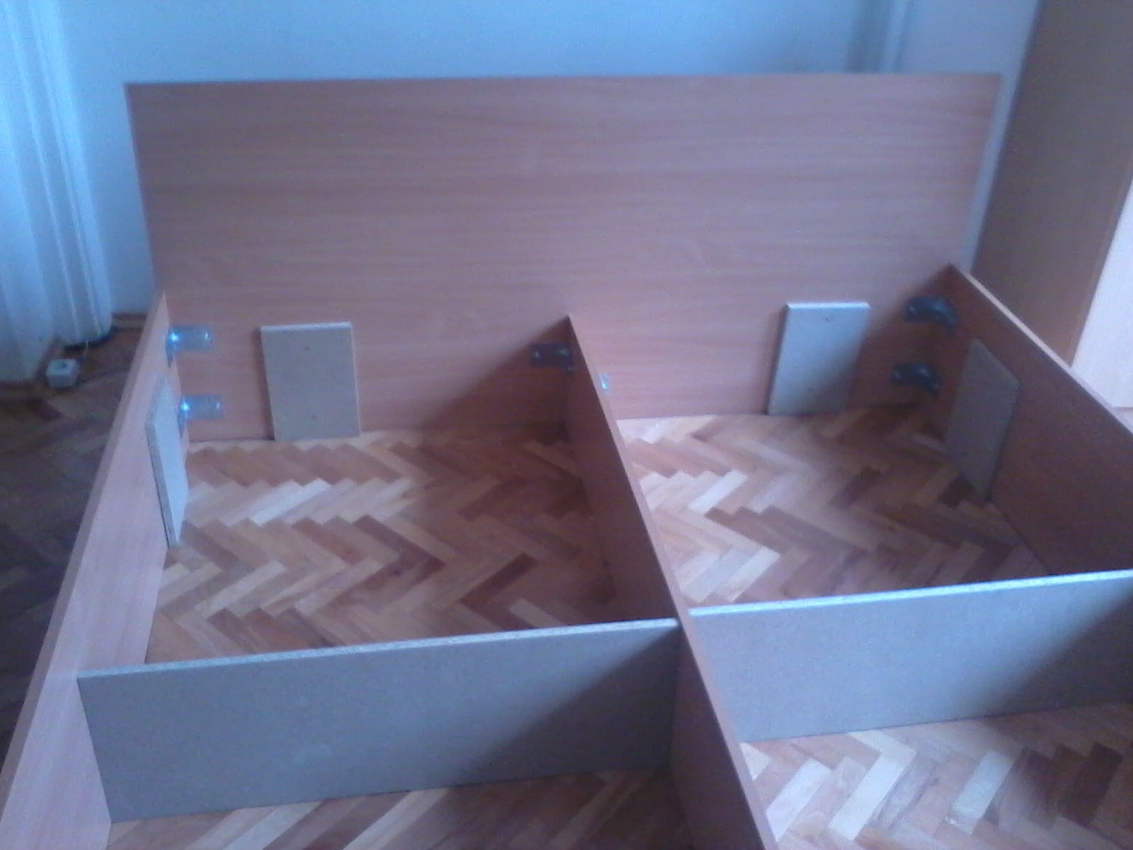

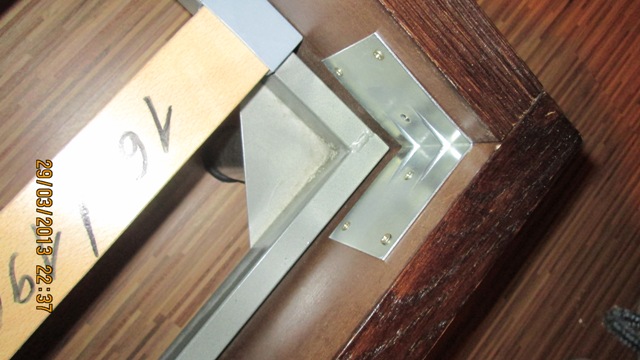

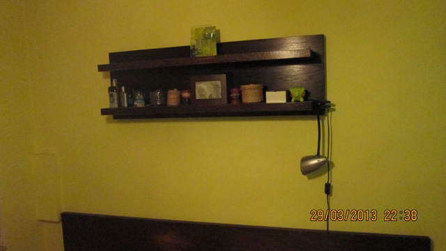

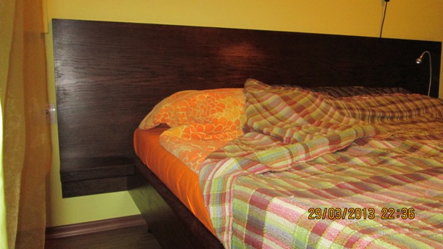

svetor - напреднал

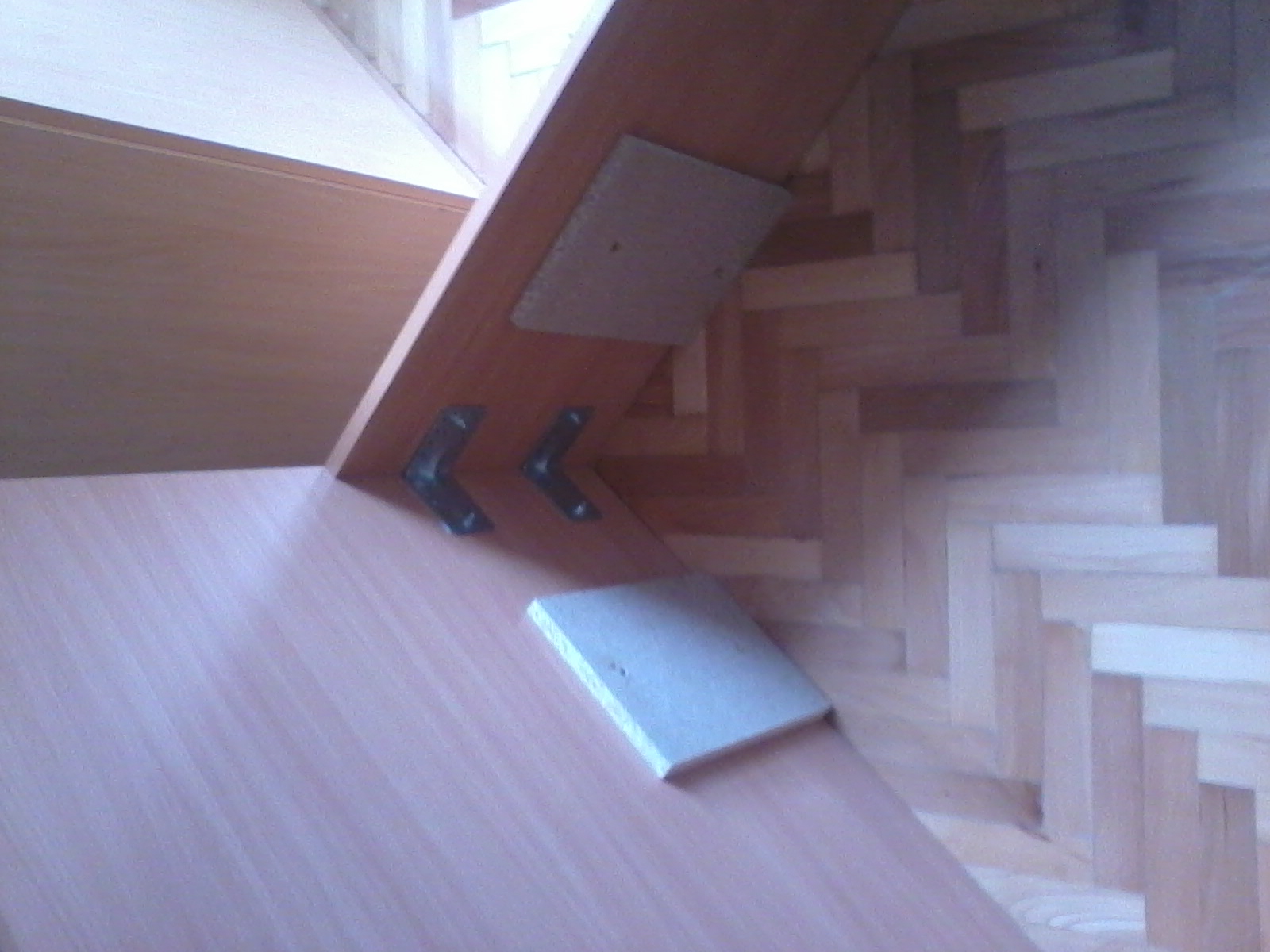

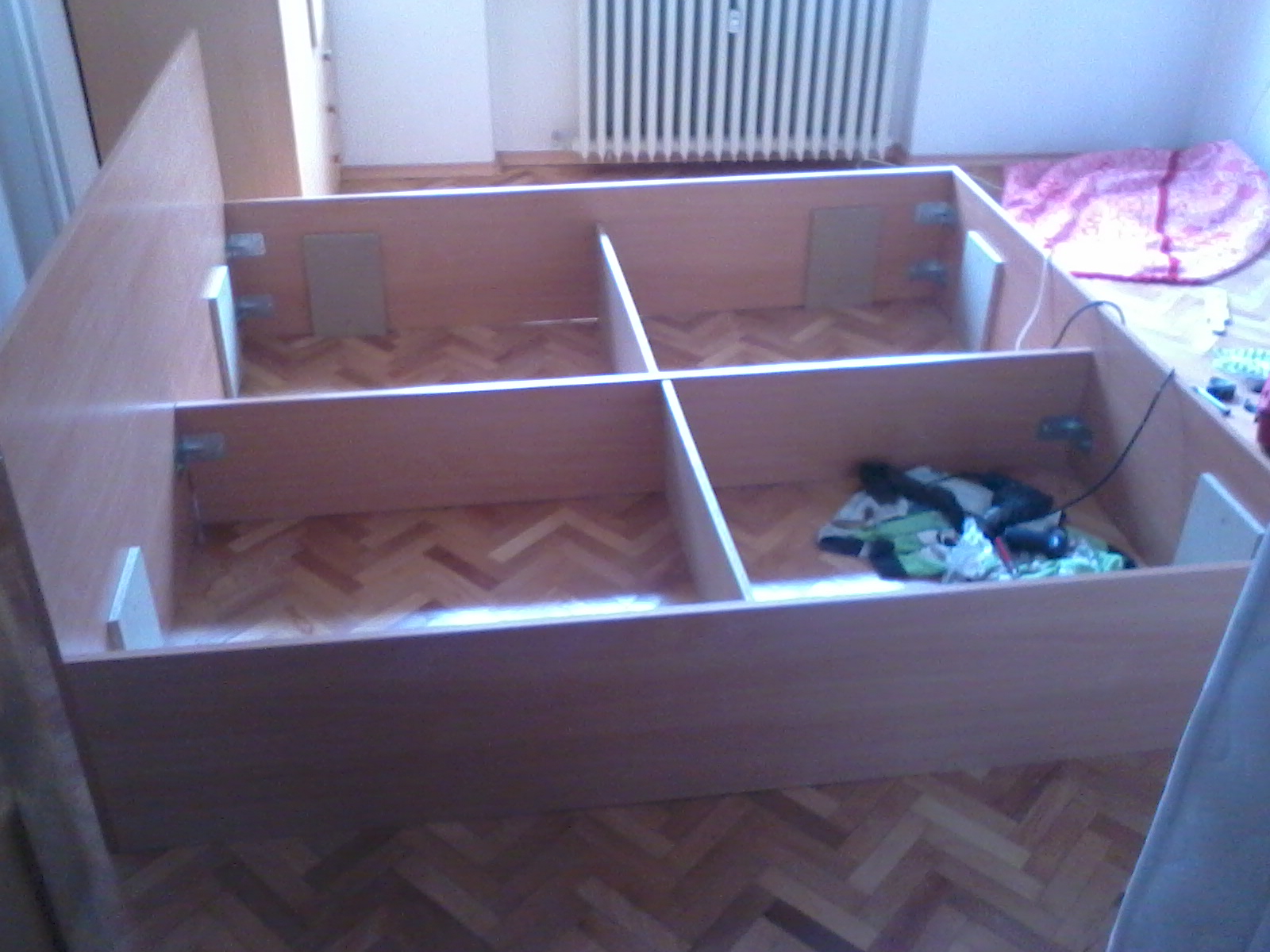

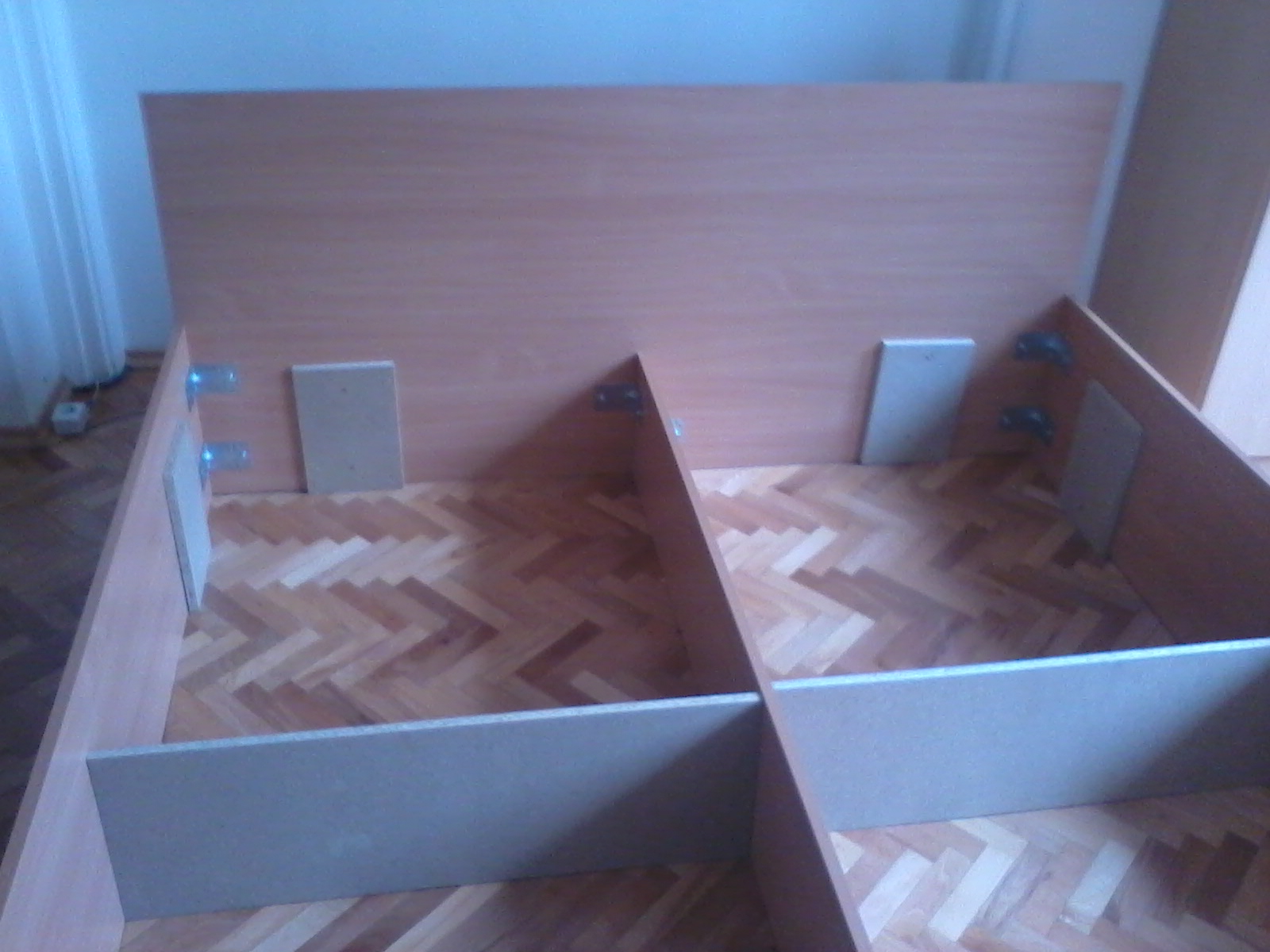

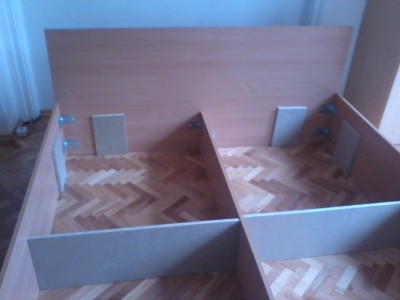

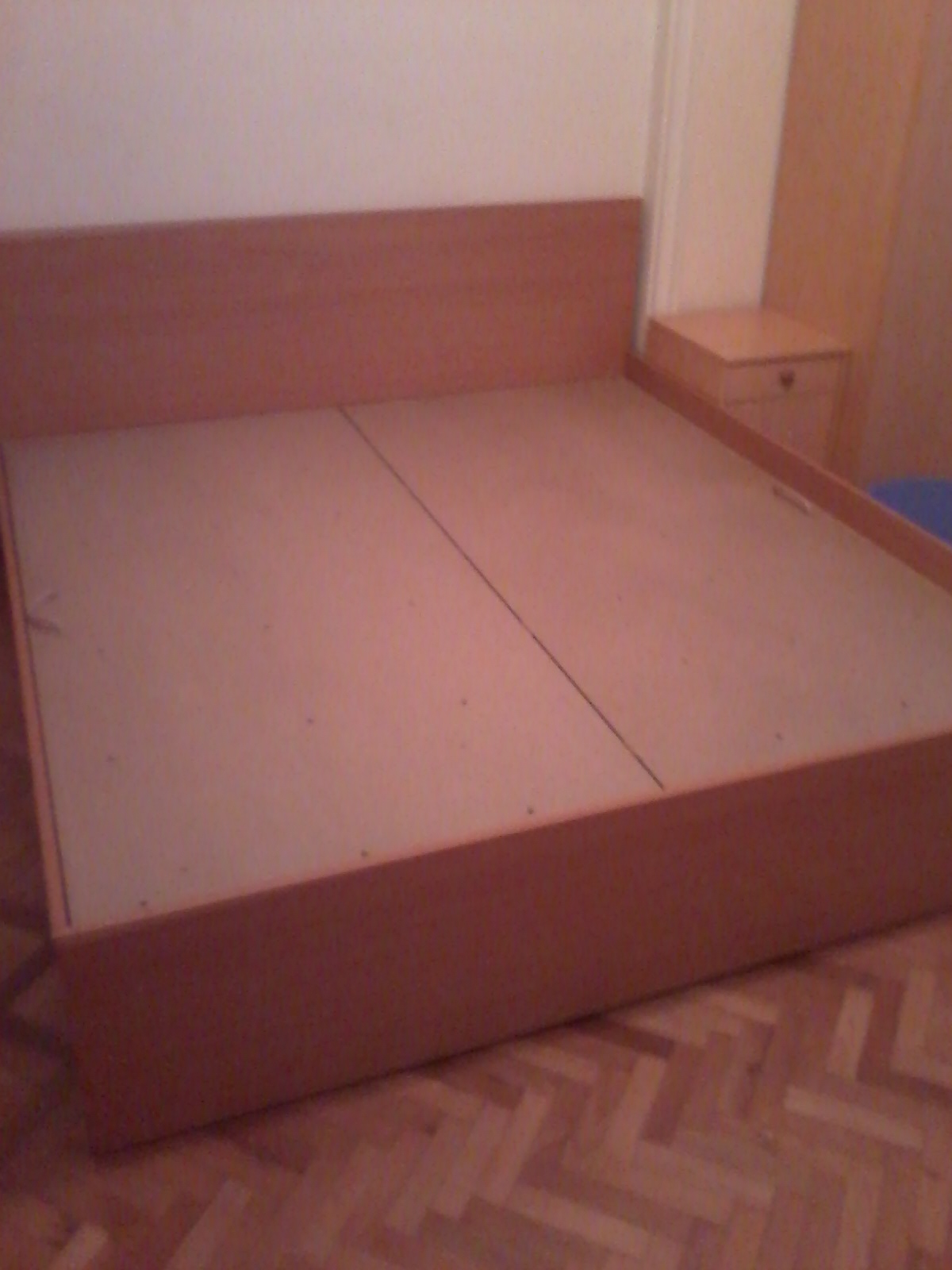

ето и моето виждане .
имам още малко за довършване
vladilen - специалист
повърчваш си фурнирован MDF или ПДЧ, сдвояваш, кантираш, байцваш (по желание) и лакираш
нещо такова нали? 8-[
s_toshkov - специалист

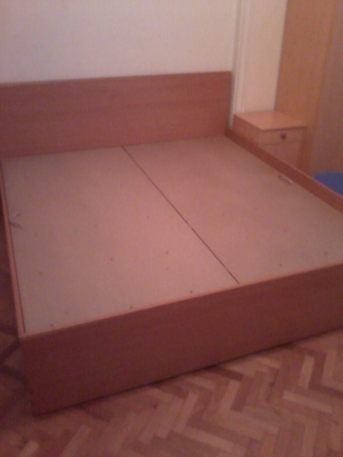

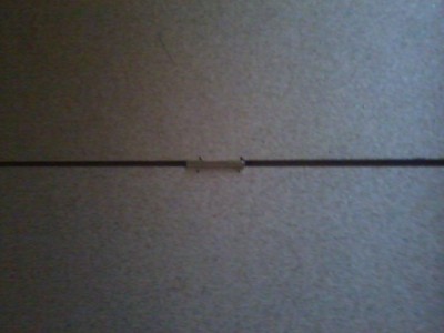

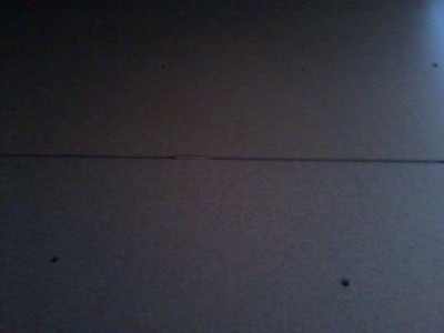

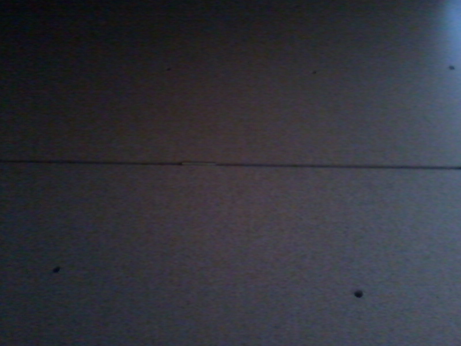

Може ли по-подробно да обясните с какви панти е възможно да се направи повдигането на плоскоста под матрака ?
Аз също съм предвидил на моите две легла тези плоскости да се повдигат но не съм се сетил да ги направя на панти .......
Конструкцията ми е подобна на тази плоскоста хлътва навътре в рамката за матрака
Само че съм предвидил плоскостите върху които лежи матрака да са не от пдч а от онова другото -осб мисля че се казва
Доколкото разбирам пантата трабва да е монтирата от долната страна - тя по този начин може ли да се явява като носеща
Ако има някой подобен монтаж , може ли снимки?
Има ли смисъл да се занимавам тези плоскости да са на панти ???

За панти не знам какви, но мога да ти кажа с амортисьори как става. Ето как съм го решил аз въпроса:
viewtopic.php?f=5&t=18052&start=100

s_toshkov написа:
Пантите ги наричат клавирни. Нещо такова http://www.pramen.bg/products.php?pid=419 Слагаш плоскостите една върху друга и захващаш пантите за тънката им страна . Дано да съм бил полезен

С тези панти отварянето на "раклата" при сложени вече матраци ми се вижда доста трудно упражнение /предполагам си си сложил една летва вътре да го подпираш докато слагаш или вадиш нещо :-D / а за цял матрак естествено е неприложимо като вариант !!
svetor - напреднал
Svezar написа:
Идеята е да се бърка в раклата 3-4 пъти годишно. Няма да си държа чорапите там !!!!! :supz:
