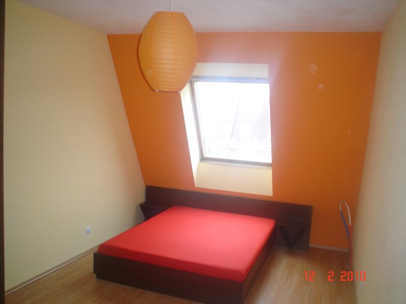

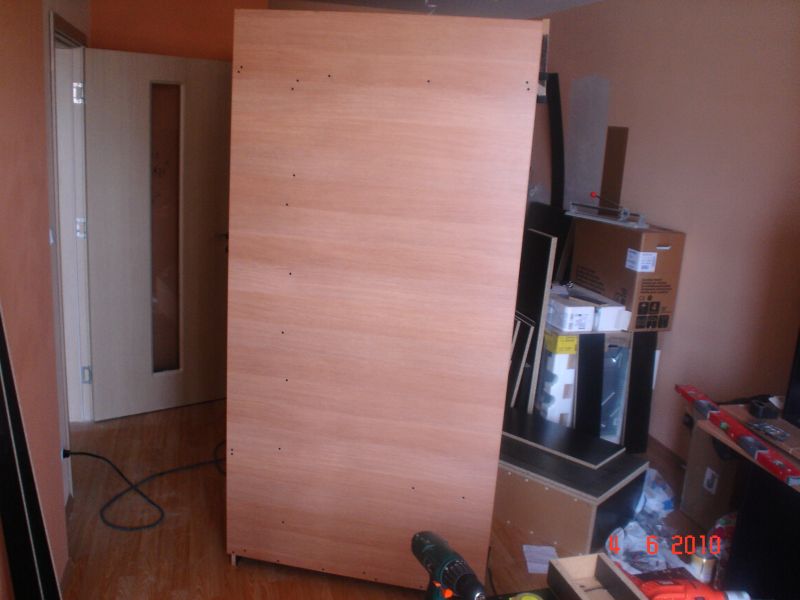

Матрака от снимката съм го правил преди половин година, най-обикновен 15 см дунапрен върху рамка от чам и шперплат.Засега няма мухъл, но ако има ще преработвам:-)

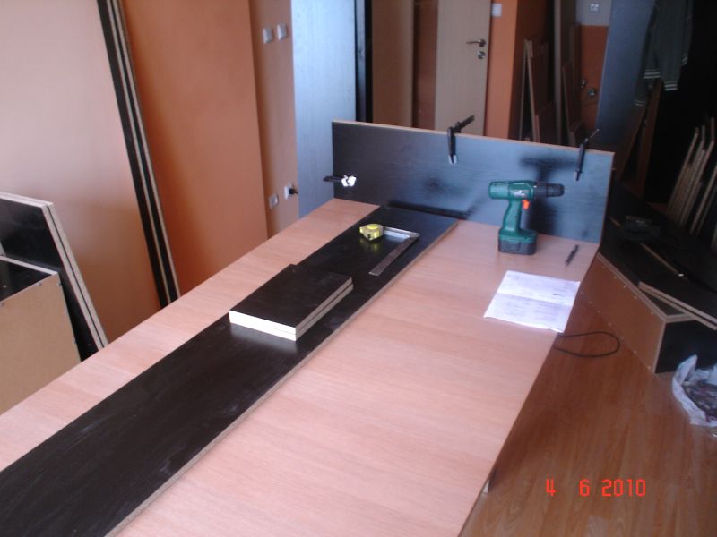

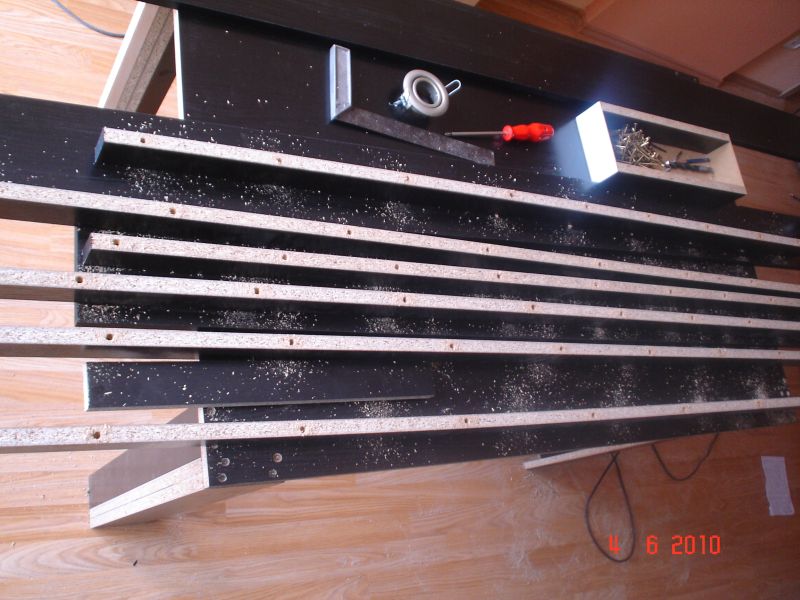

Продължаваме и днес

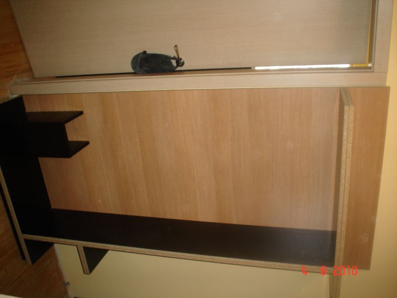

почвам закачалката

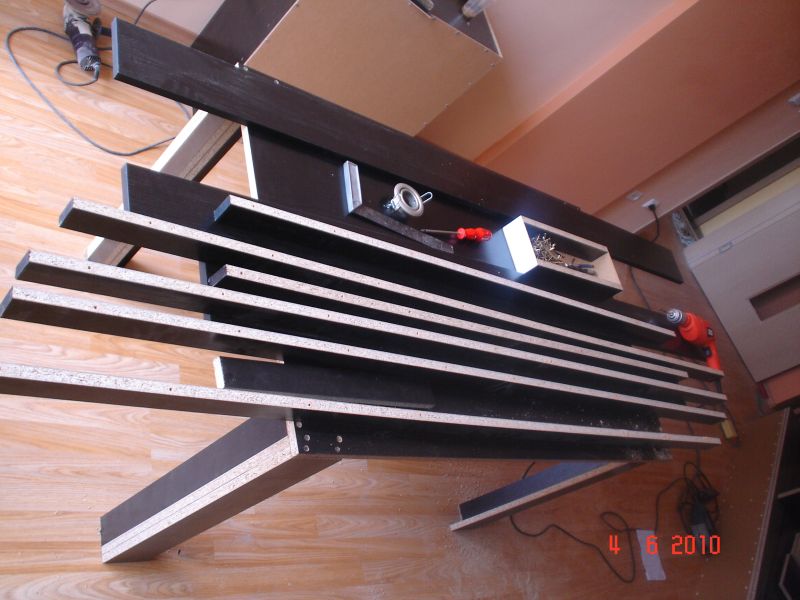

сдвояване

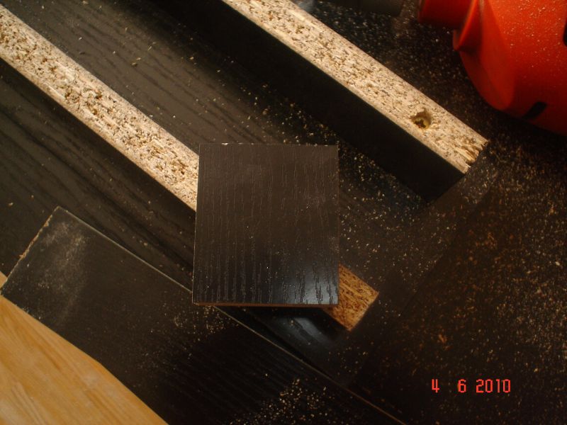

цоклите разпробити и готови за монтаж

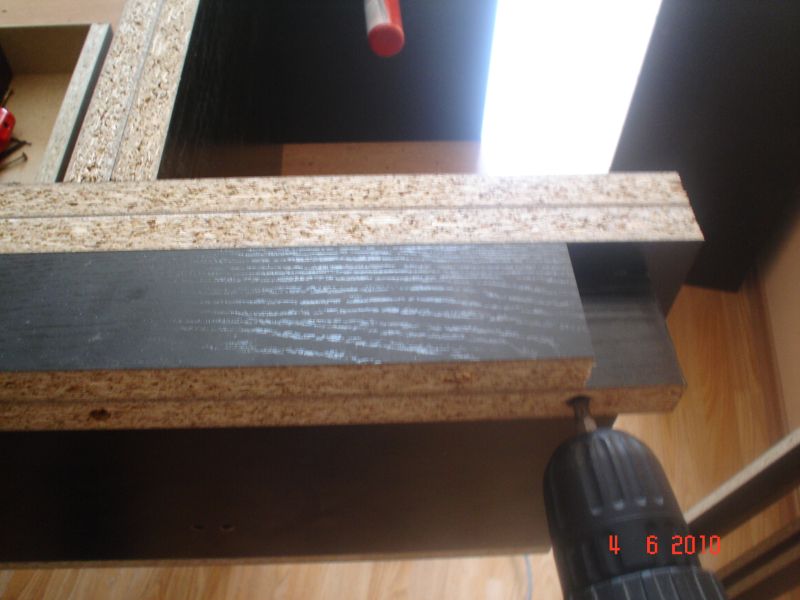

с тази изрезка си помагам и дистанцията от челото е равномерна

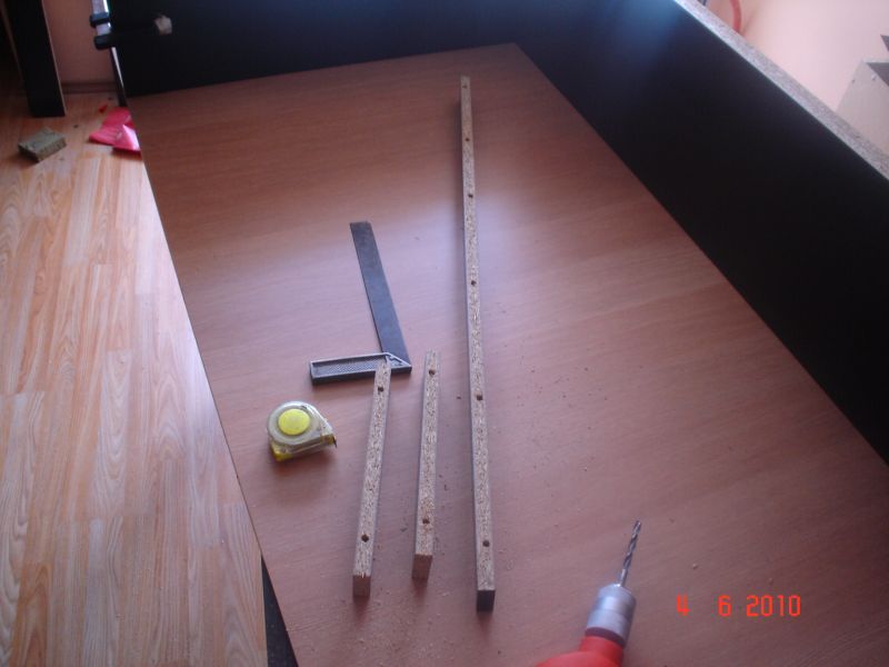

шоп
- Мнения: 9924

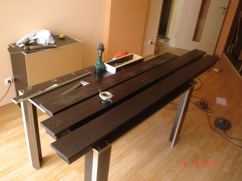

пак
ето я и готова

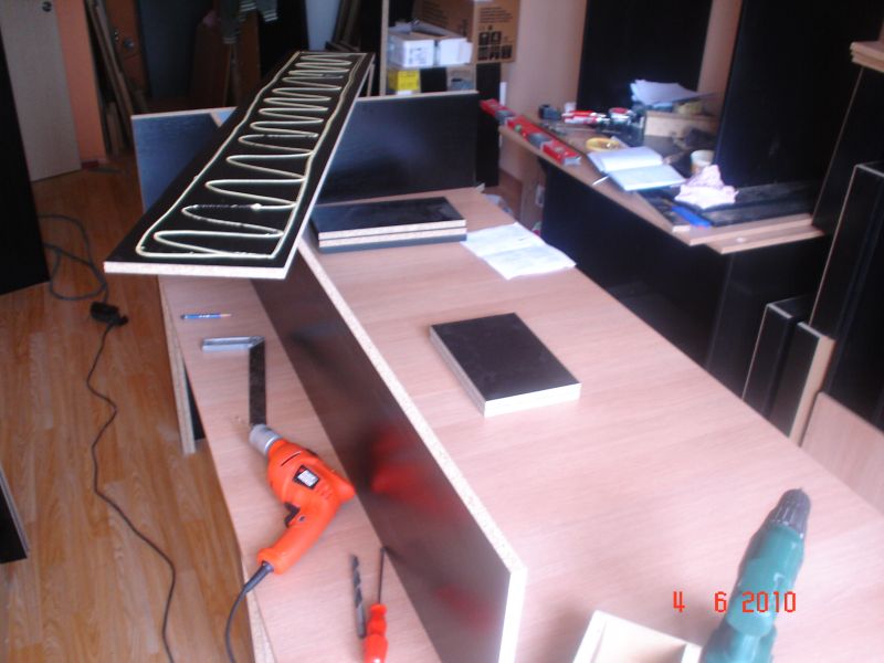

тук започвам една моя идея за три осветителни тела с лунички и лед светлини
елементите са разпробити с фи 4 и глух фи 8 на 10 мм

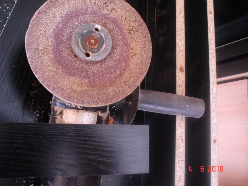

със зеге и с флекс с монтирана шкурка правя не по-лоши срезове от машина с CNC :-)))))))

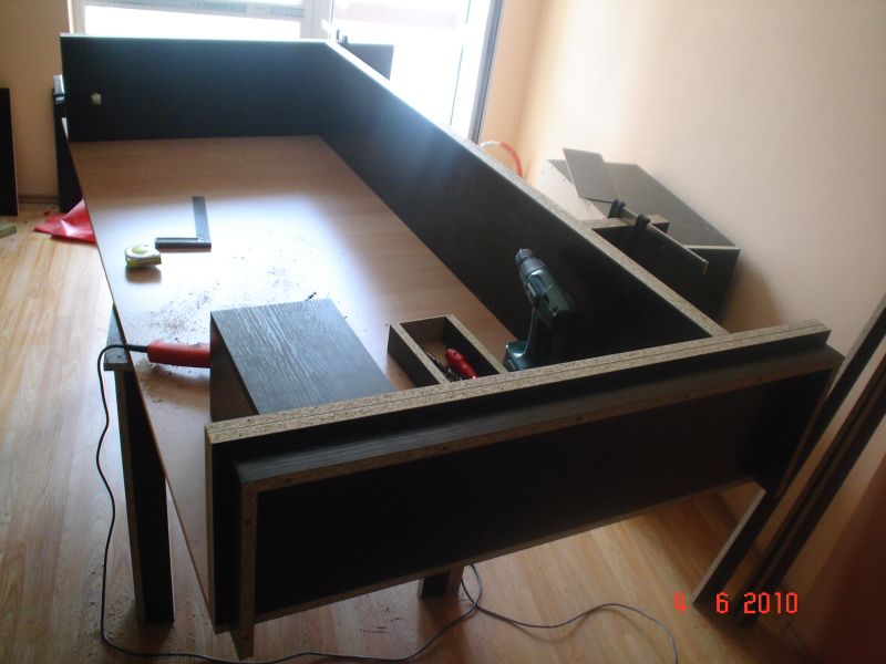

има и още от днес, петък ден на майстора

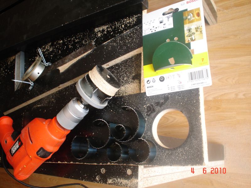

готови са,само остават да се разпробият>големите за по 4 луни, късата за 3. А околовръст скрито ще има лед лента
проба за отвора, но няма да пробивам.Не съм купил лунички а има различни размери и не знам с коя бор корона да действам

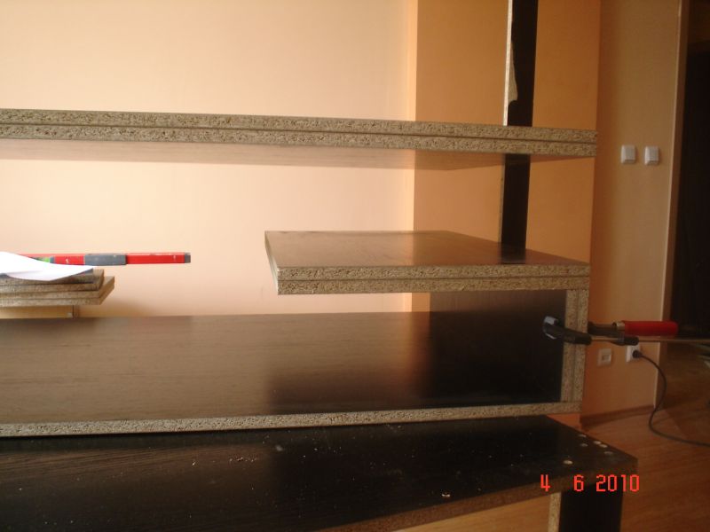

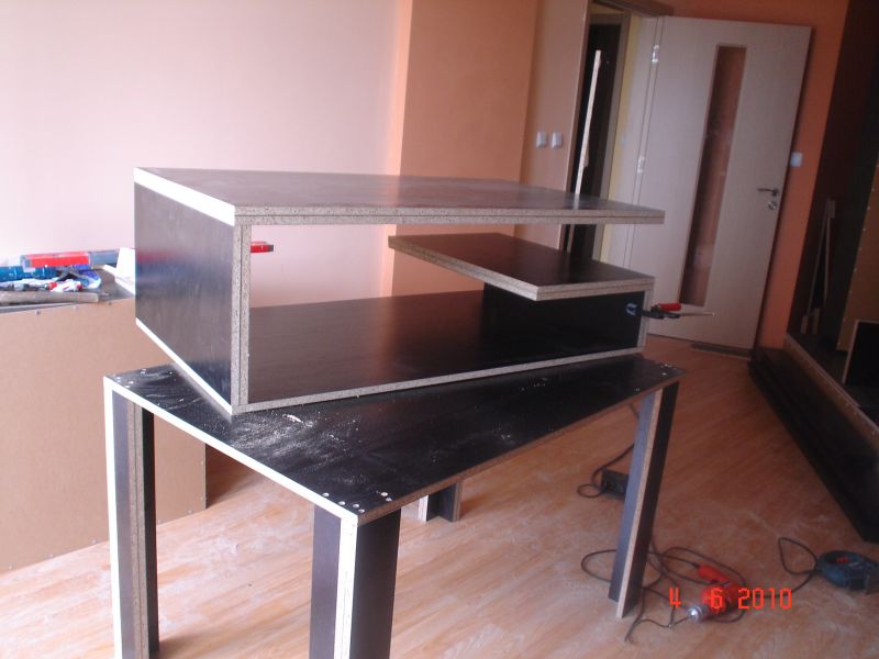

почвам една много коментирана тук във форума холна масичка.Разбира се видоизменям я както ми харесва на мен
засега така я оставям за да си избистра идеята през уйкенда
разбира се ще има и още един плот за дъно

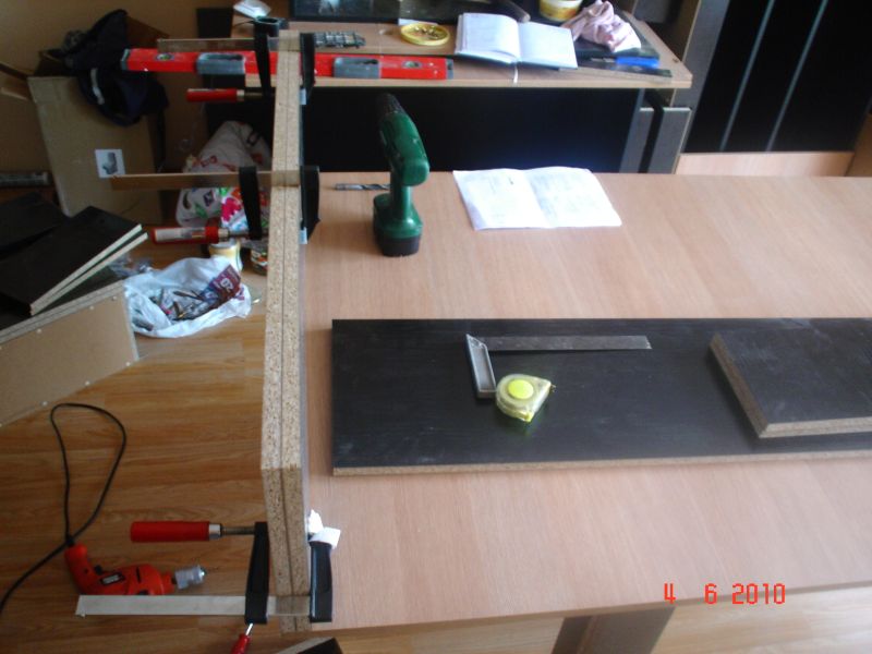

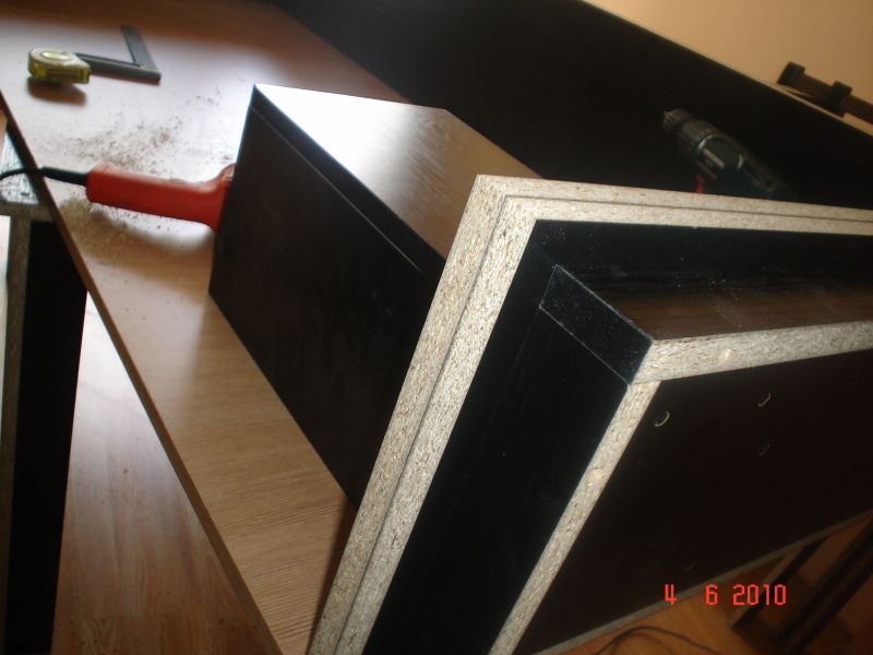

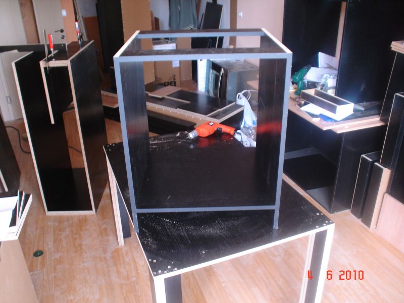

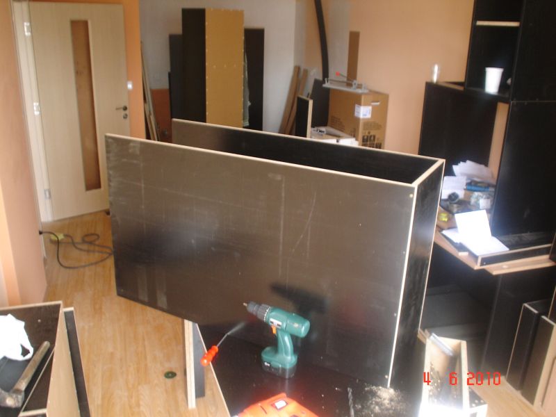

едно от шкафчетата за кухня не го бях събрал. А именно-шкаф за вградена фурна. Бях затрупал кашона с фурната и не бях сигурен колко е височината на фурната. Вече поотхвърлих ПДЧ тата и стигнах кашона.От което следва, че за 30 мин спретнах ей това сандъче:-)

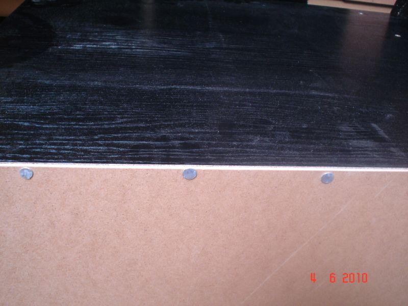

гърбовете ги пускам с по 2 мм по-малки от габарита.Майсторите да кажат прав ли съм, но така винаги се получава.
