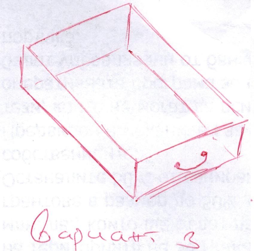

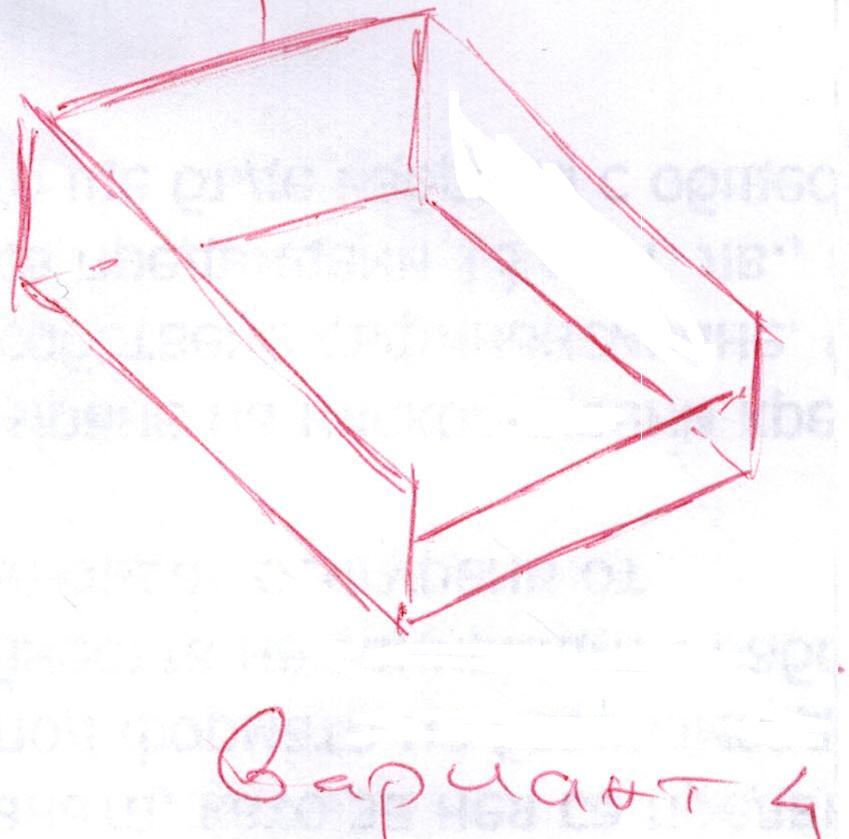

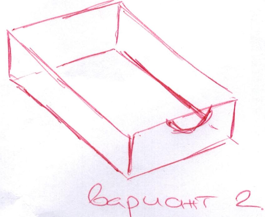

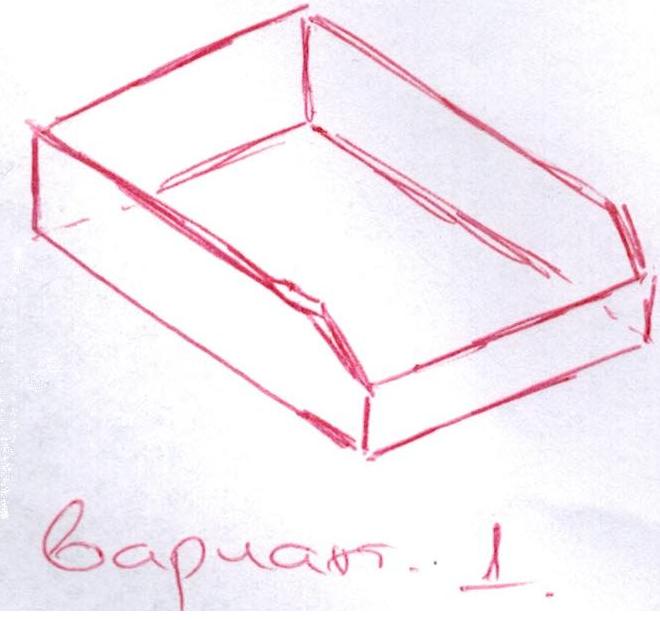

Ето и скиците на чекмеджетата. Вариант 1 и 2 са които съм виждал на старите гардероби на родителите ми. Вариант 2 е неприложим за ПДЧ (ще струва скъпо). Вариант 3 на ми харесва . има дръжки, което си е разправия, разход за самите дръжки, а и ценно място заемат. Вариант 4 ми се струва грубоват, но за скрити чекмеджета май не е страшно. Проблимът е, че не съм го виждал никъде мо магазините и изложенията, на които съм ходил. А по принцип ми харесва идеята да се вижда какво има в чекмеджето преди да се издърпа. ЧОрапи, блузи с къси ръкави или нещо друго. Това ще улесни синът ми в създаването на ред в хаоса. :-D

todor_tsanov - специалист
Всички варианти са приложими 1- страниците кантиране на ръка 2- челото се изрязва и кантира на ръка 3- има вкопани дръжки които не пречат 4 грозно има и друг вариант м/у челата се оставя фуга 25-30 мм за да пъхнеш ръката

Благодаря за инфото, todor_tsanov. Май ще потърся вкопани дръжки. Има ли вариянт да се моделират на Базис-а или ще трябва ръчно да си добавя този детайл (за вкопаването на дръжките).
в конструирането на чекмеджето има меню дръжки може и кант дръжка добавя се като фрагмент

Като избираш вкопани дръжки гледай да са 35 мм и да могат челата да се разпробият както трябва (боло на многошпинделна или на цпу-то), взимай алуминиеви и бягай от пастмасови.
Друг вариант (ако не се доближава до някой друг) е ако направиш челата с фуга от около 3 см (да може да се вкарат свободно пръстите ( в нас съм така). Пестиш от дръжки и от изкопаването на отвора и.

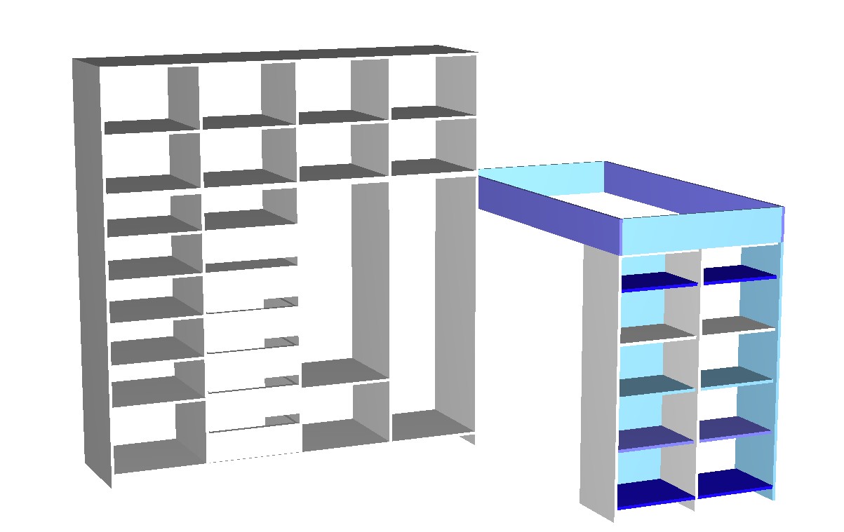

Ей това успях да сътворя тази вечер.
Garderob Detska 002_04 03.jpg (79.8 KиБ) Видяна 3927 пъти
чекмеджетата маи са външни и няма как да сложиш врати а за да нямат конфликт с пантите се слага допълнително страница на 25 мм от голямата страница
много програми за мебели съм тествал но базиса за мен с супер но за да работиш с нея трябва да си на ТИ мебелните технологии
