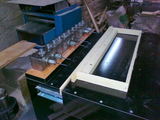

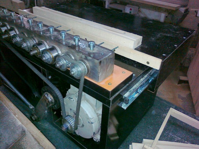

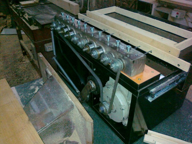

при толкова броя кошери ти е нужна машина за пробиване на рамките
моята е универсална и покрива всичкси начина зателване и всички стандарти на кошери
може да се пробива на детайли и в сглобен вид рамката

моята е самоделка и я правих сам и точно колко пари струва не мога да кажа
купувани са синхронния ремък и шайбите и лагерите , двигателя е втора употреба
шпинделите ги правих от шестограм и не струват нищо - не са ми нужни патронници защото работя само с 2.5 мм свредло
производителна е - за час пробивам до 1000 рамки

Извинявай колега, но може ли малко повече инфо, че от сума ти време не мога да взема решение как да я правя - хем да е добре, хем евтино да излезе, т.е. по нашенски. От какво са ремъка и шайбите и колко вата е двигателя, може ли да върти едновременно 10-те шпиндела или не ползваш всичките едновременно - виждам че през 2 играят ролята на обтегачи.Щото аз опъвам по десет вертикални тела на рамка. Мислех да правя с 10 малки двигателчета - най-лесния вариант, но те са по 6 V и харчат по около 4 А всяко, пък нямам подходящо захранване. При това са на втулки, което не ми се струва много надеждно и са колекторни - бая гюрултия ще вдигат. Имам няколко броя 100 W с ротор накъсо, и те са на втулки, но са по-яки. Но пък не се събират 10 един до друг. Ако поне шайби намеря готови (и прилежащия им ремък, естествено), ще бъда много улеснен.
Благодаря предварително!

ремъка и шайбите от Интербелтс ООД Пловдив (ако не намериш координати се обади) синхронен ремък стъпка 5 мм и широчина 10 мм е достатъчен
Щом ще въртиш едновременно и 10 -те шпиндела - двигател най малко 370 вата - по добре 500 , 3000 обр , повишаваща предавка - обороти на шпинделите най малко 4500 оборота защото са малки свредлата и да може да пробива бързо.
Когато пробивам отвори последователни без празно слагам паразитна ролка (лагер) между шайбите на шпинделите над ремъка за да държи зацепени зъбите на ремъка
При мен шпинделите са подвижни за да сменям местата при различните зателвания , а при теб може да се опрости като се направят лагеруването стационарно на корпуса
