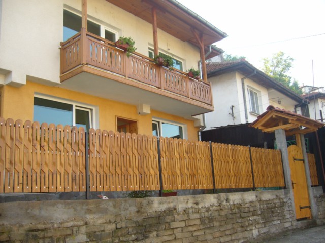

По скоро направи конструкция напролет - трябва да исъхне материала - тогава ще може да се работи , шлайфа , няма да се криви и няма да се напука (както се е напукала колоната на вратата на горните снимки
ако сега лакираш запечатваш влагата вътре което е фатално
аз ползвам лакове на тази фирма (купувам от Орешака) вероятно ти си купил лак ЕМ 1470 -0030 (този е за външна употреба) защото има и по-ефтин, но е за вътрешна (няма UV защита)
байца ти трябва да е от групата SX - след байцване лакираш но има подробност - в лака добаваш 10 % от същия байц - максимална UV защита
не знам дали 10 години ще държи или 15 но на снимката оградата, портата и парапета на терасата вече трета година е непроменен без да е опреснявано

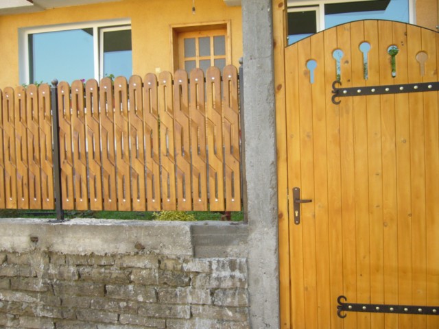

относно оградата - когато в едно нещо се вложи повече старание, то се получава добре и красиво
изработена е от материал Елша и при огряване от слънцето под различни ъгли има визуални ефекти които не можеш да хванеш от снимката
има и други подробностти - при интерес мога да ги споделя
