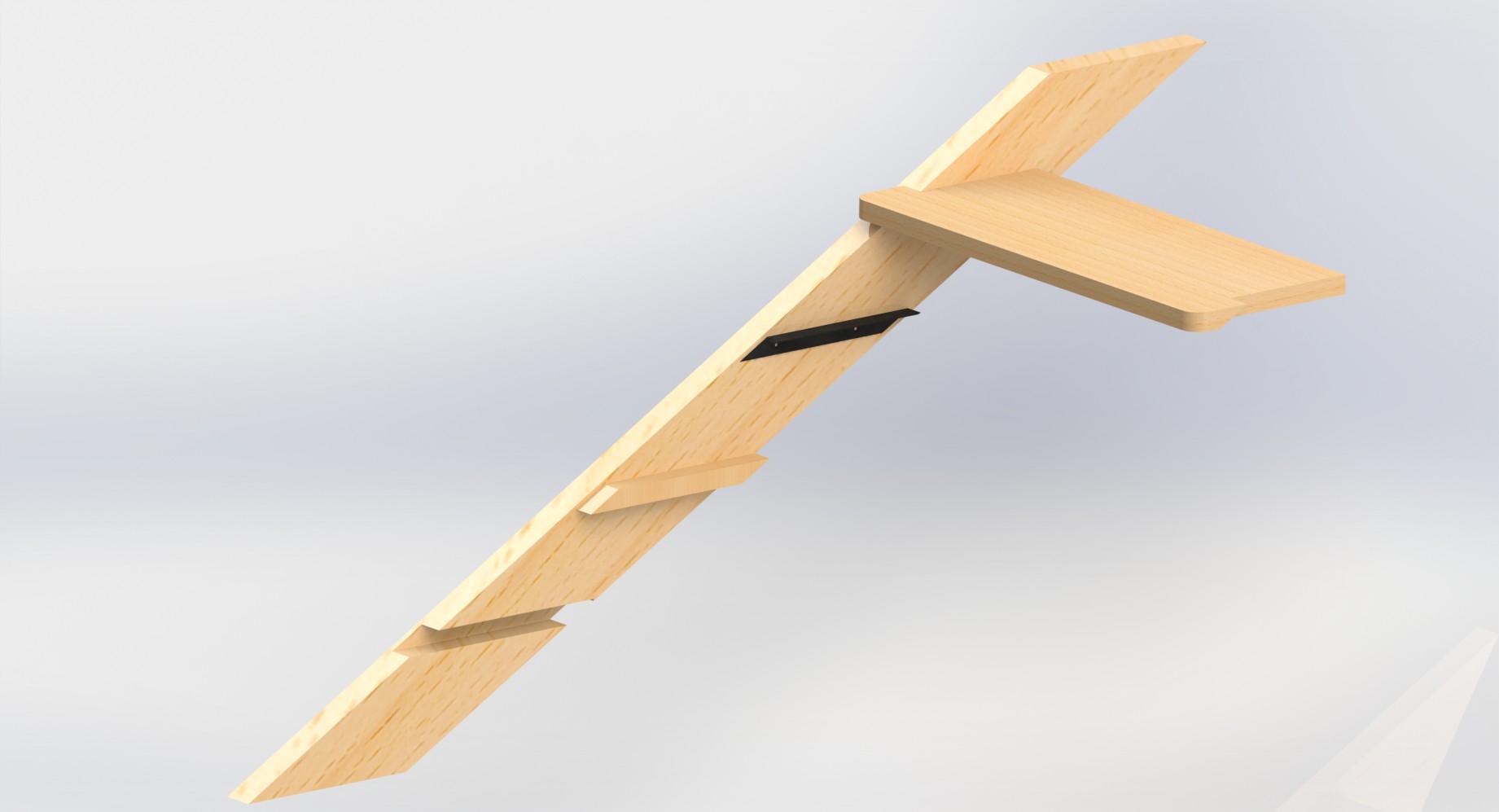

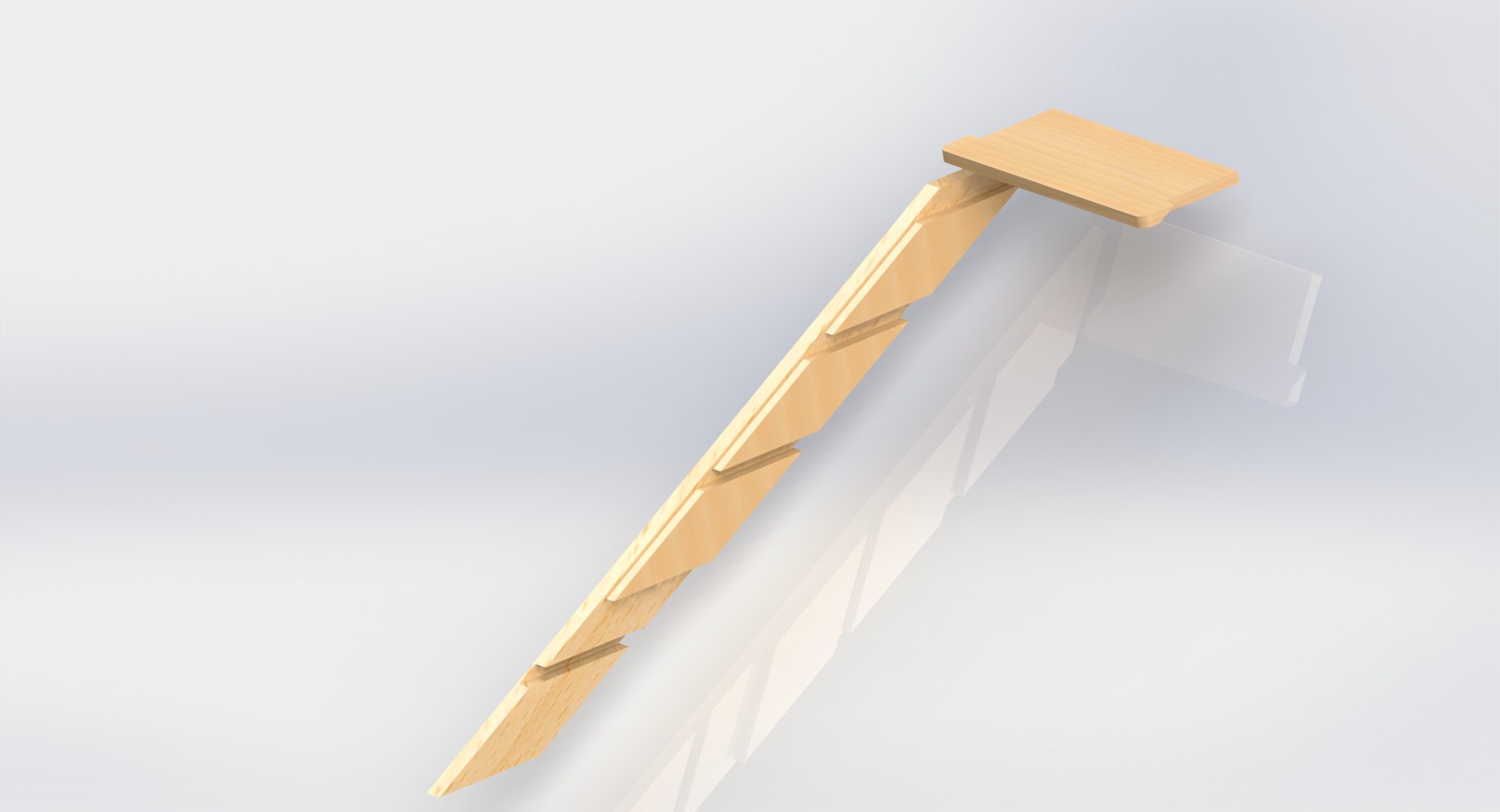

Ако страниците са ти по- дебели дъски- би могъл да изрежеш канал, в който да влезе стъпалото, а може вместо канал- стъпалото да легне в/у трупчета или пък метален винкел, защо не. Вариант да не копаеш канал е това трупче да не е толкова тънко, колкото съм го направил на картинката, а да е колкото е високо стъпалото. Така то ще стъпва в/у долното стъпало и ще подпира горното
