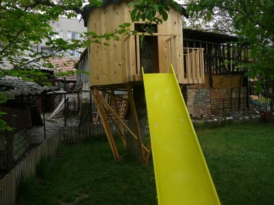

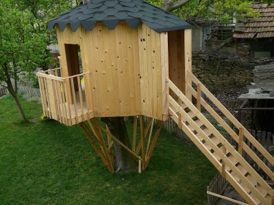

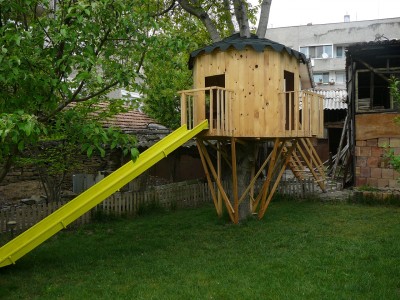

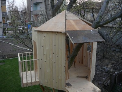

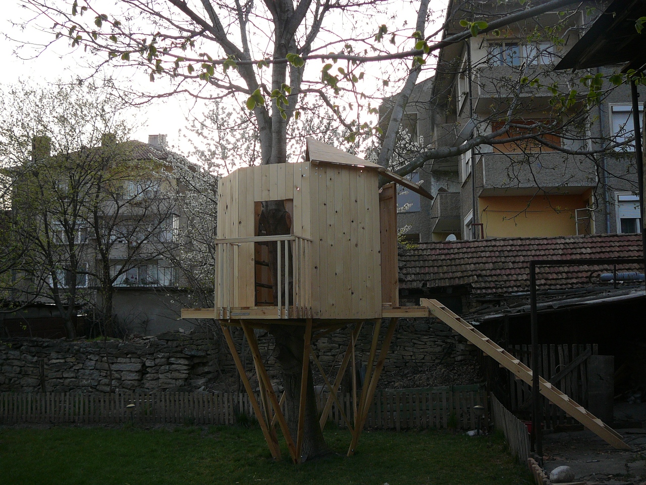

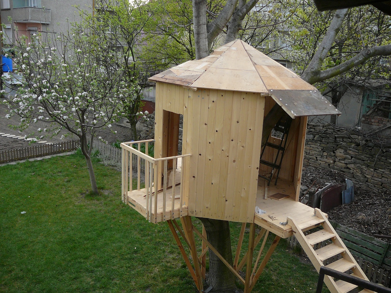

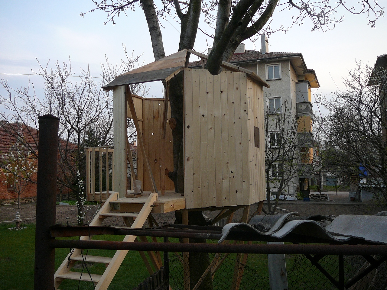

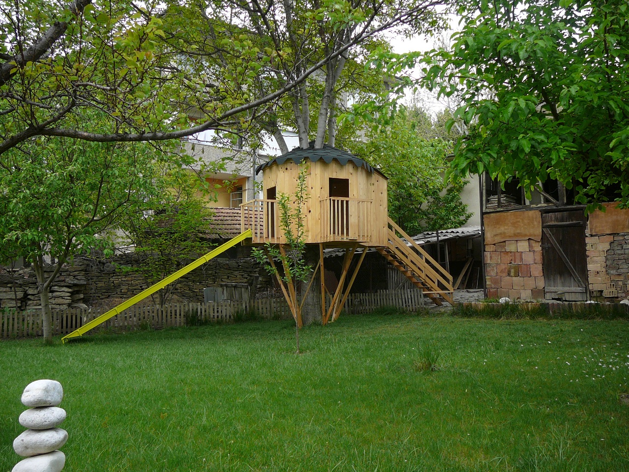

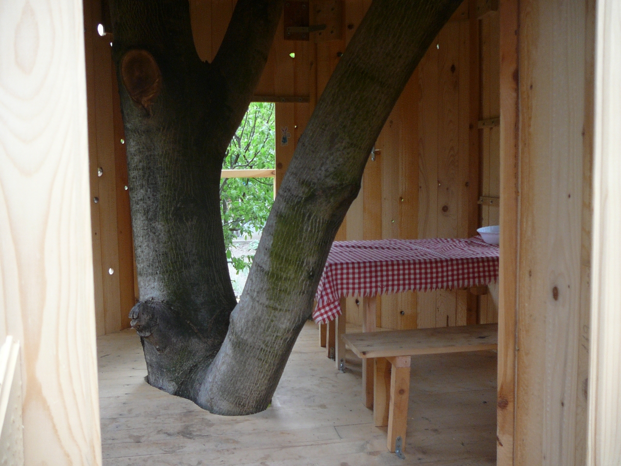

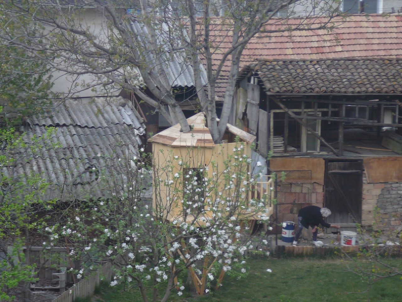

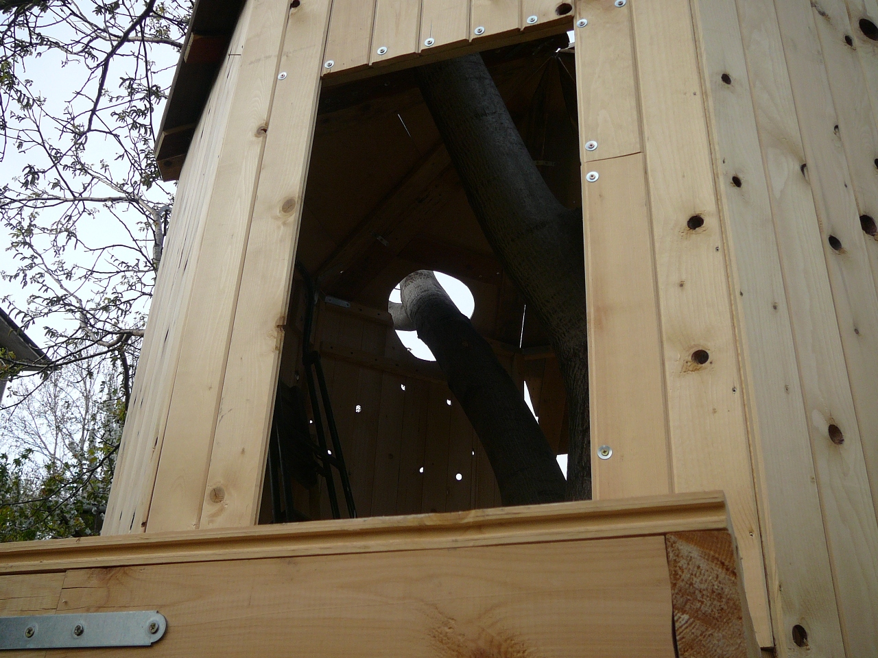

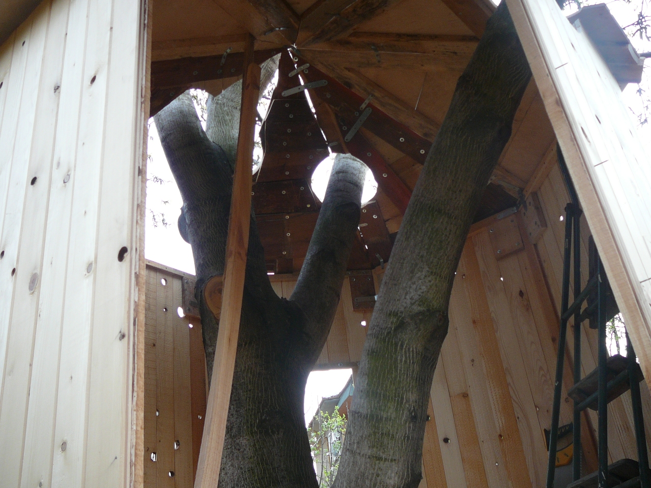

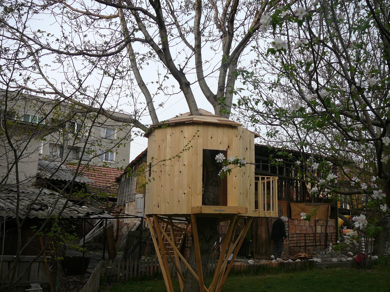

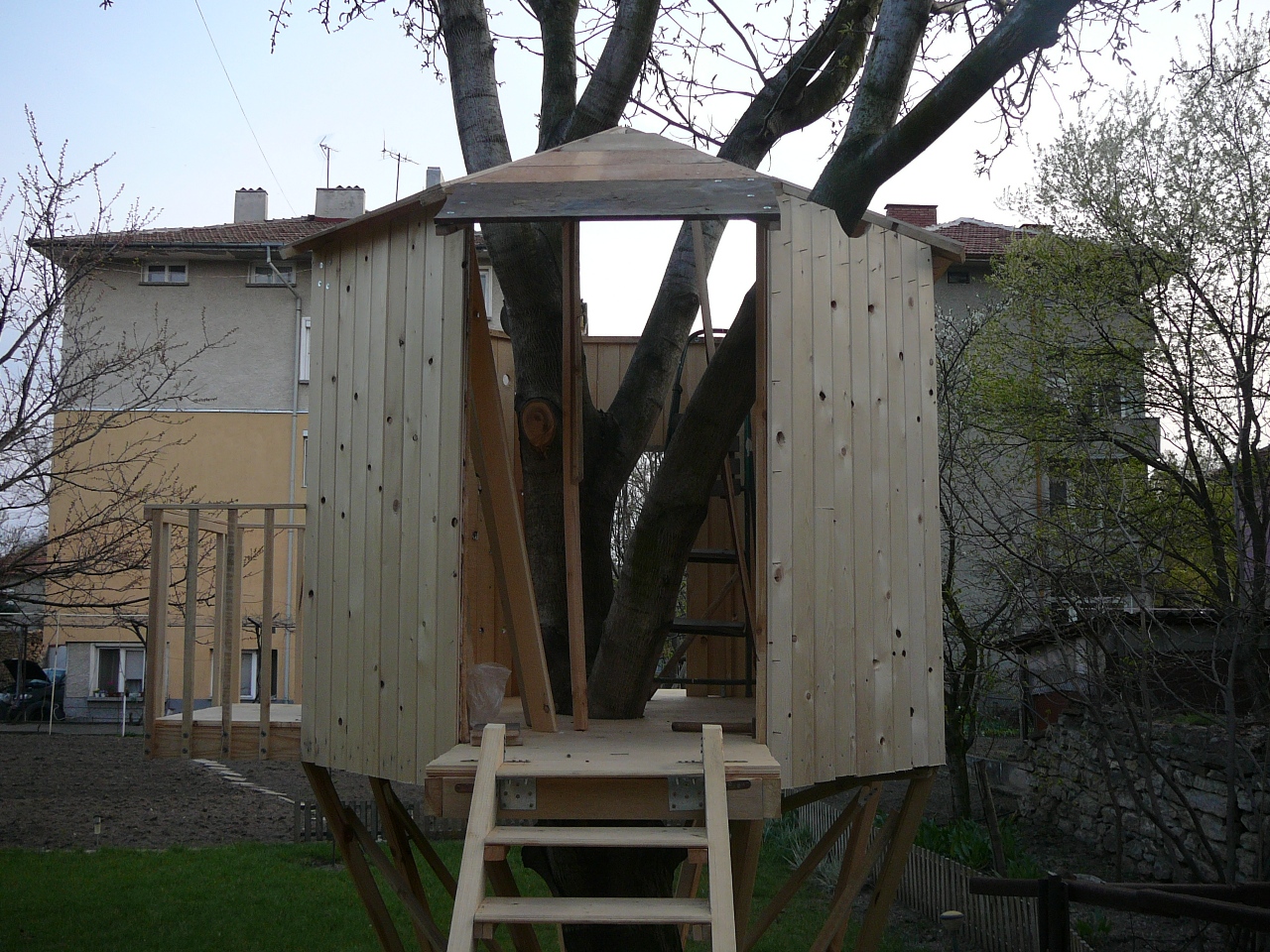

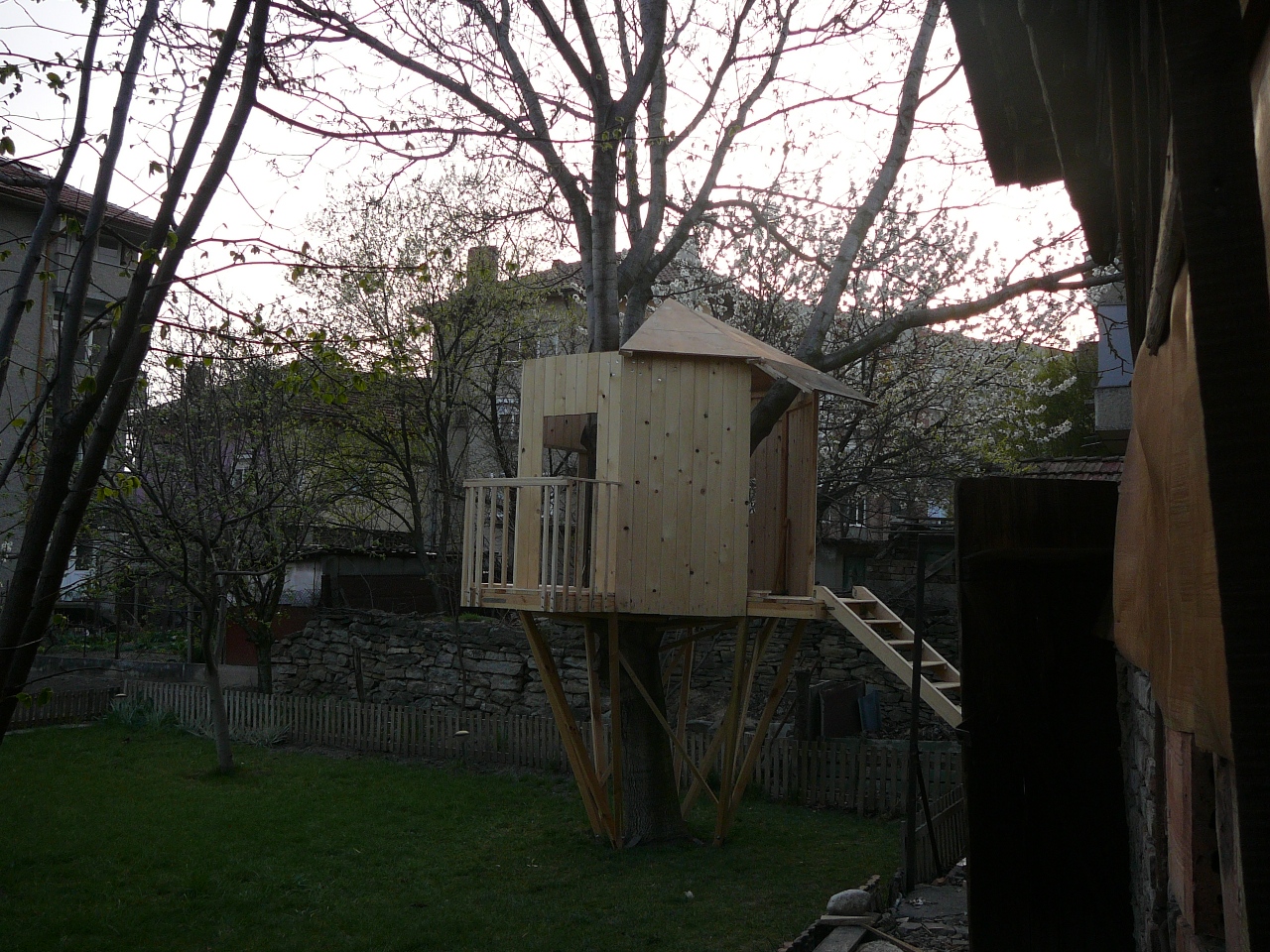

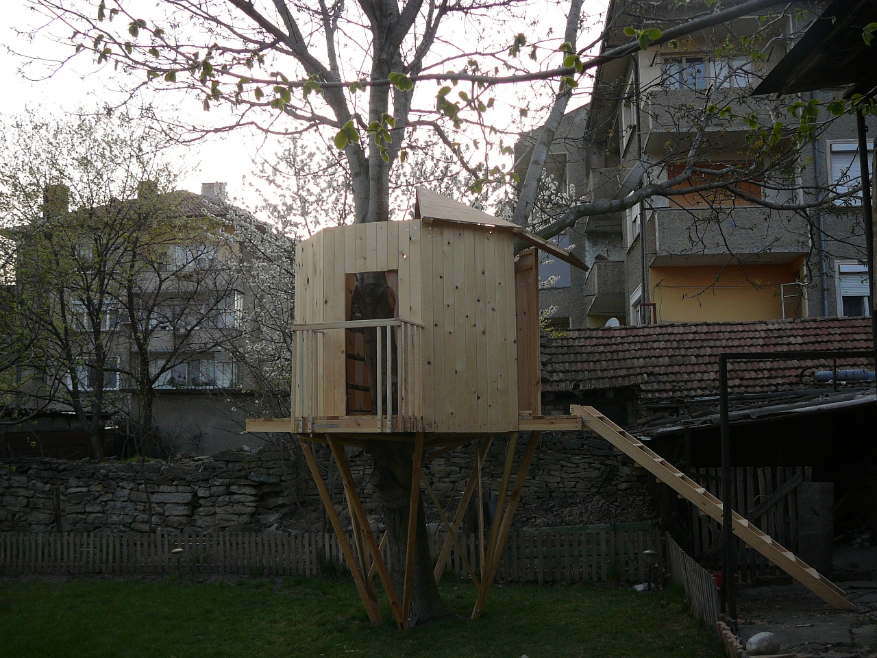

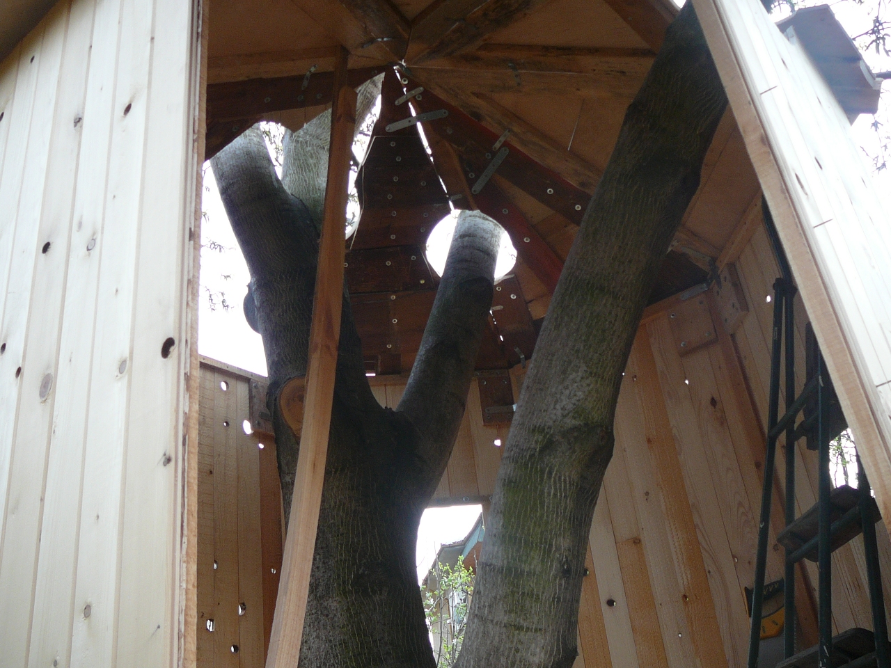

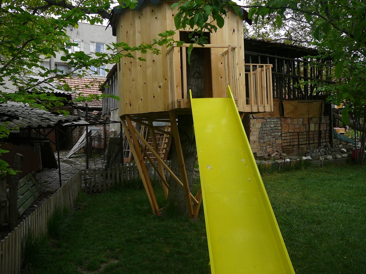

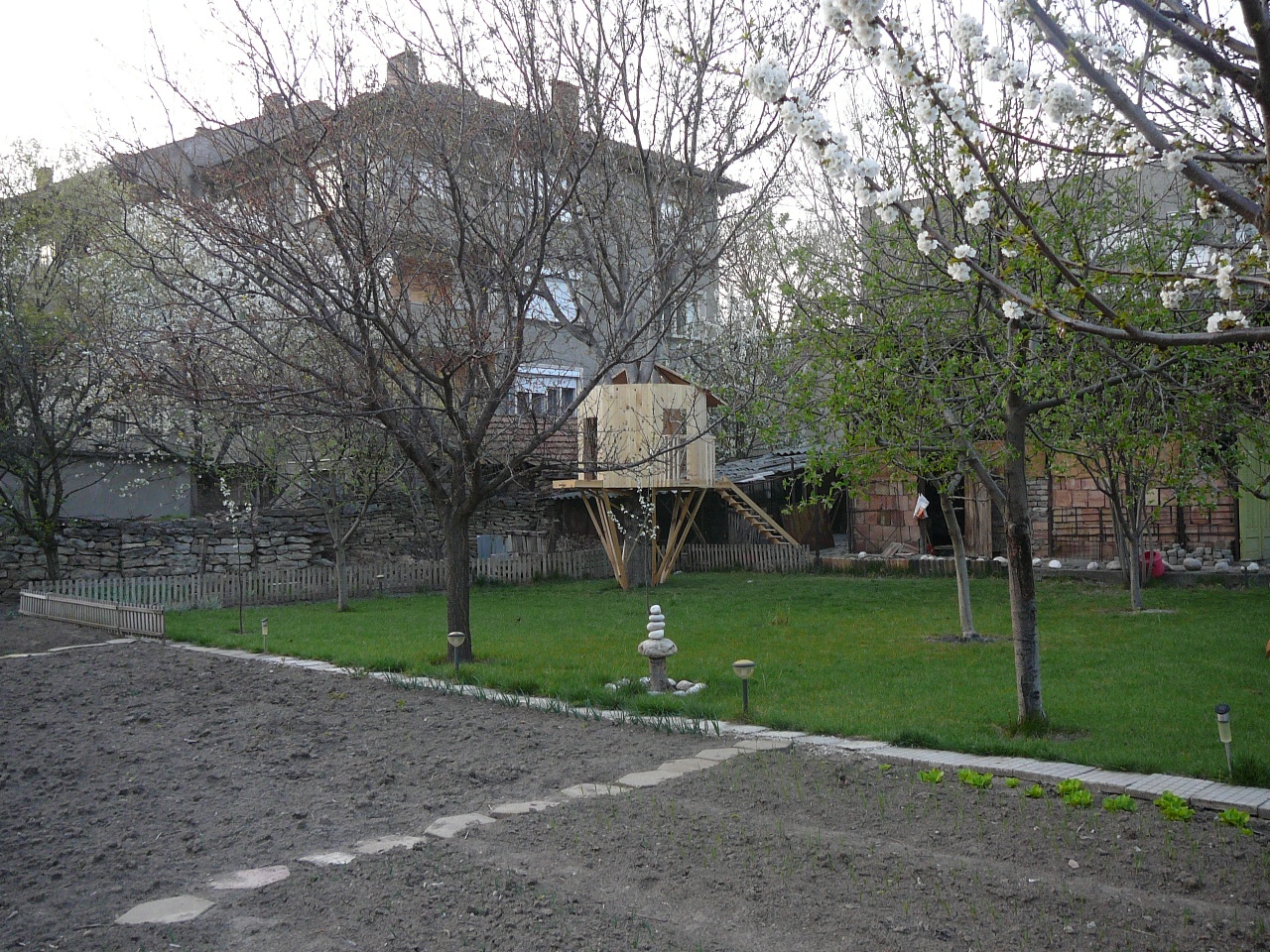

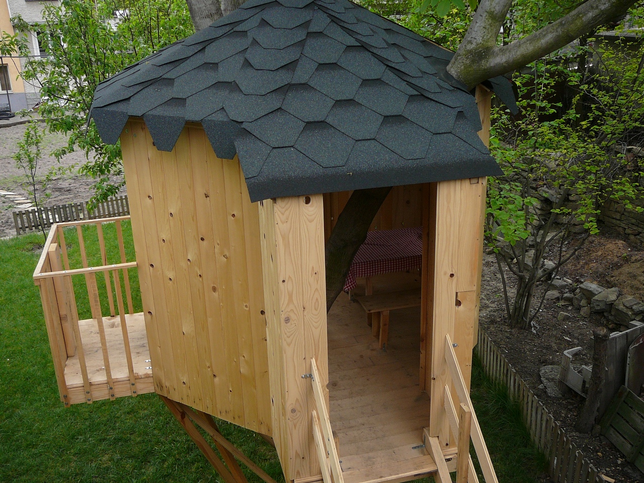

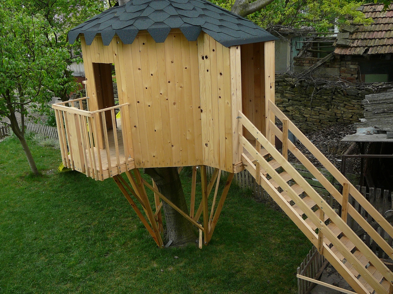

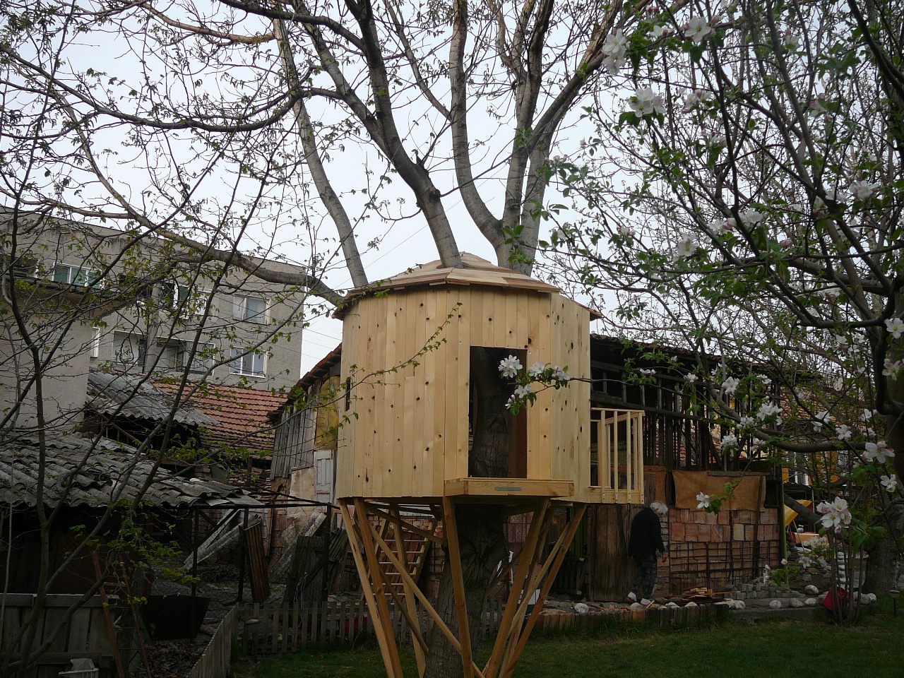

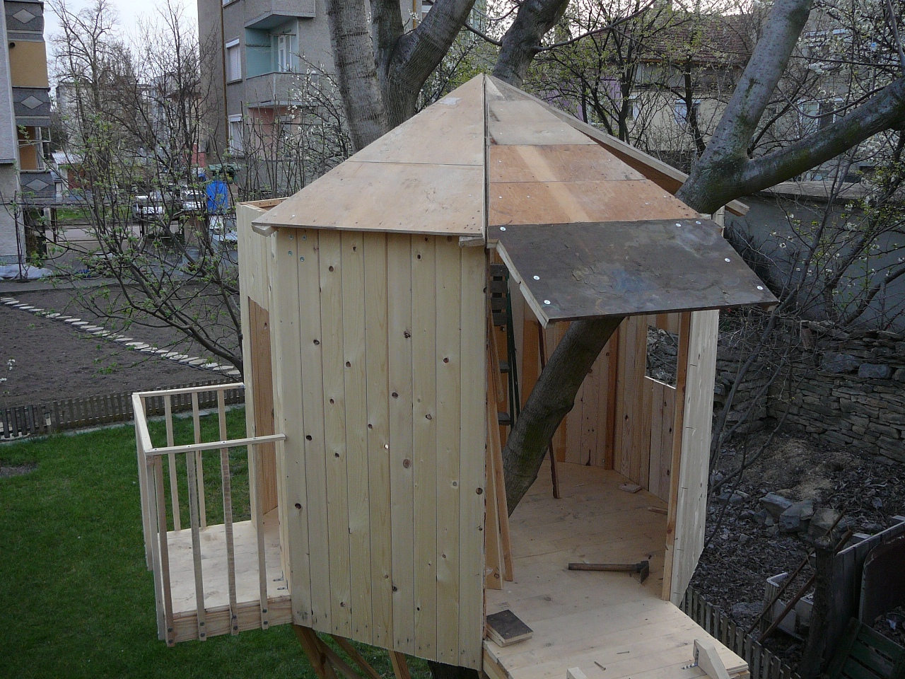

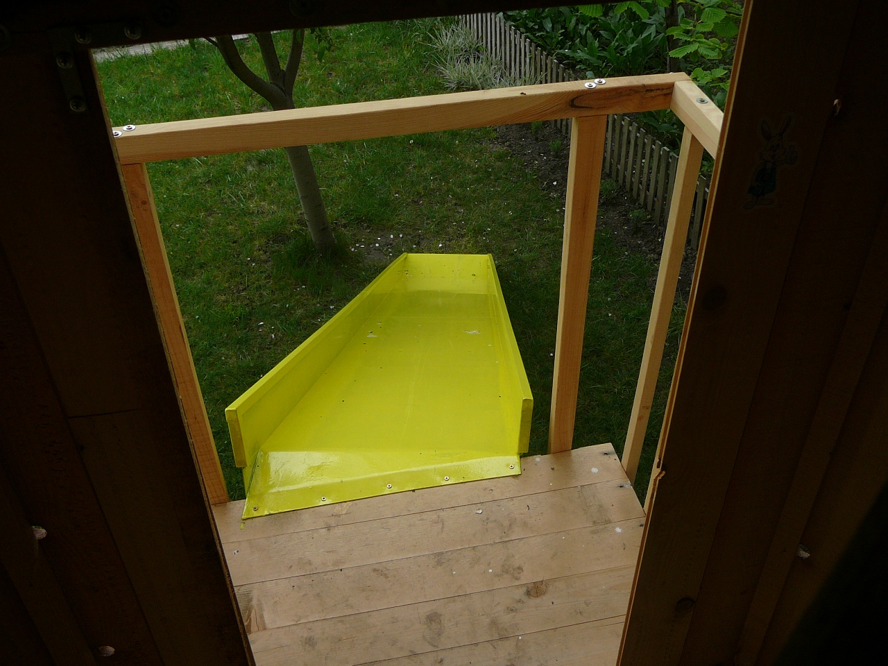

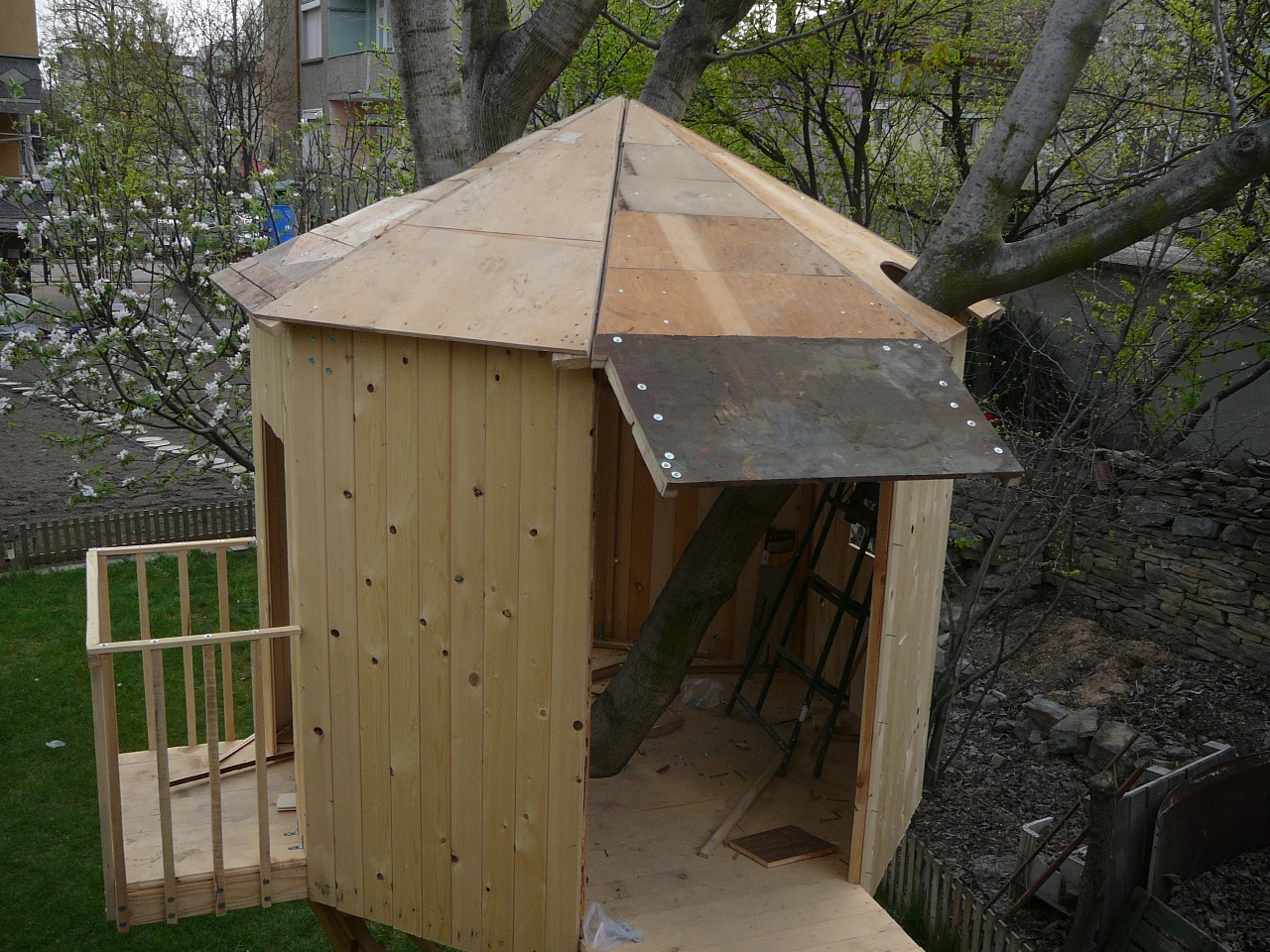

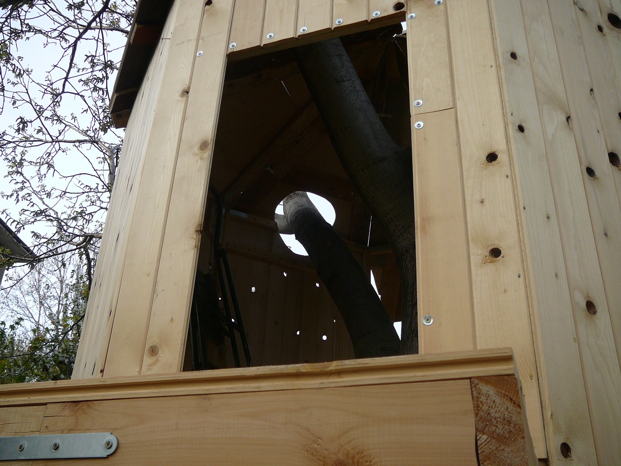

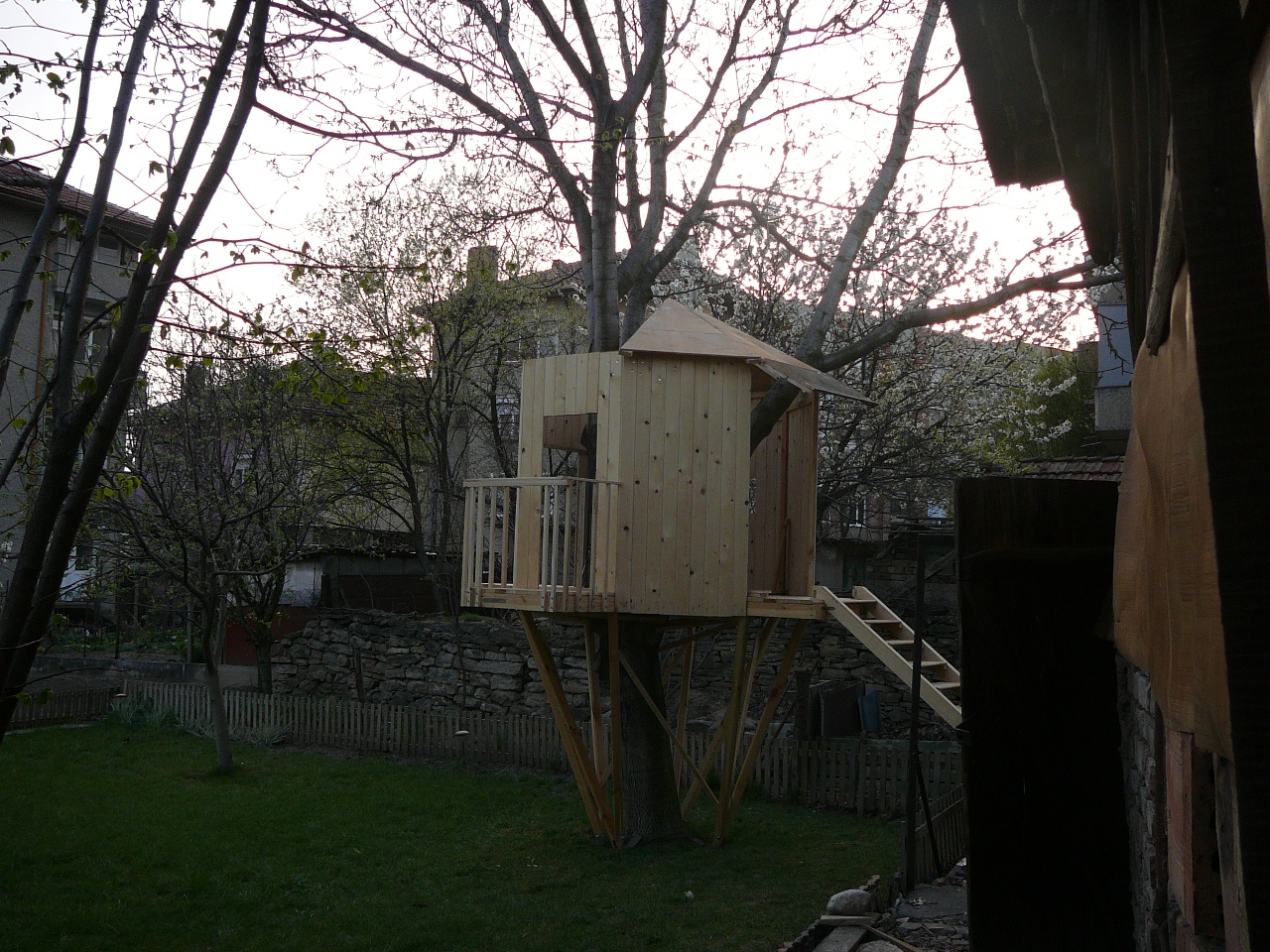

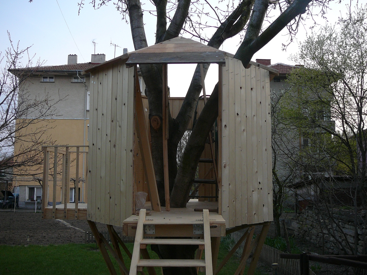

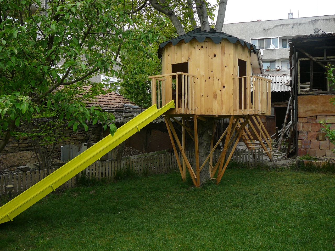

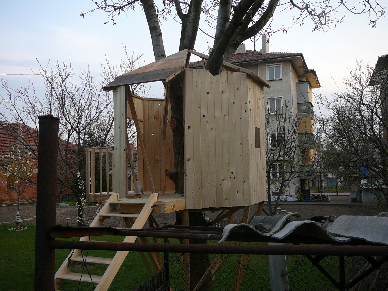

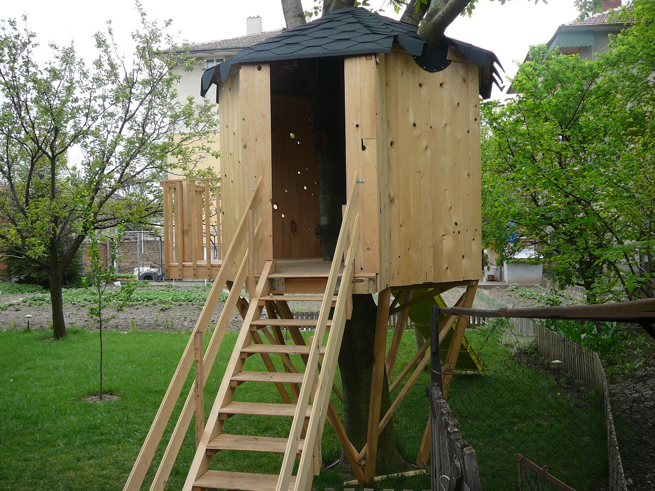

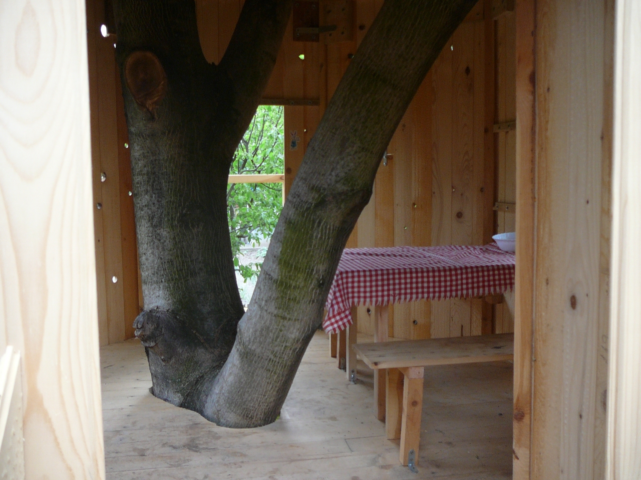

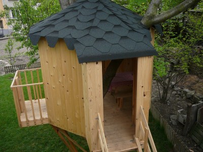

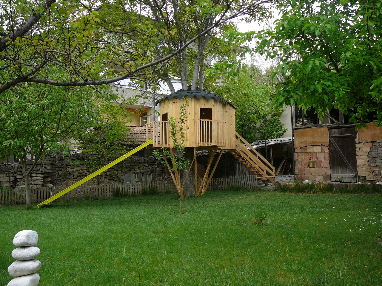

Страхотно се е получило. И мен май-ме чака същото с един орех.........та имам питане. Миналата година тъкмо си подготвих материалите и се изви една буря.......ужас. Та питането ми е няма ли да се разкърти конструкцията ако се заклати дървото?
colyo написа:

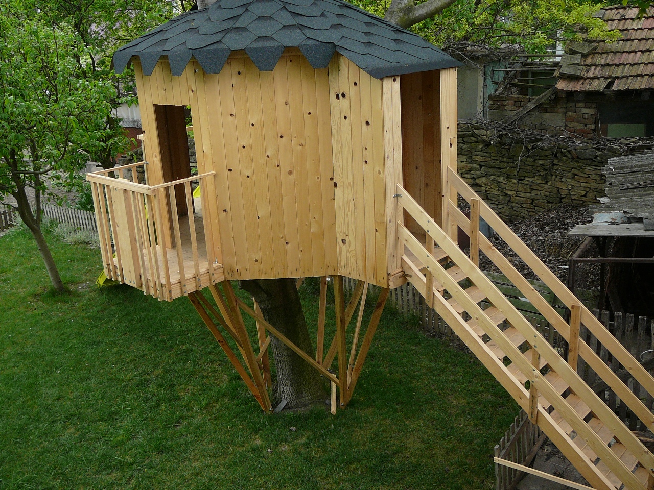

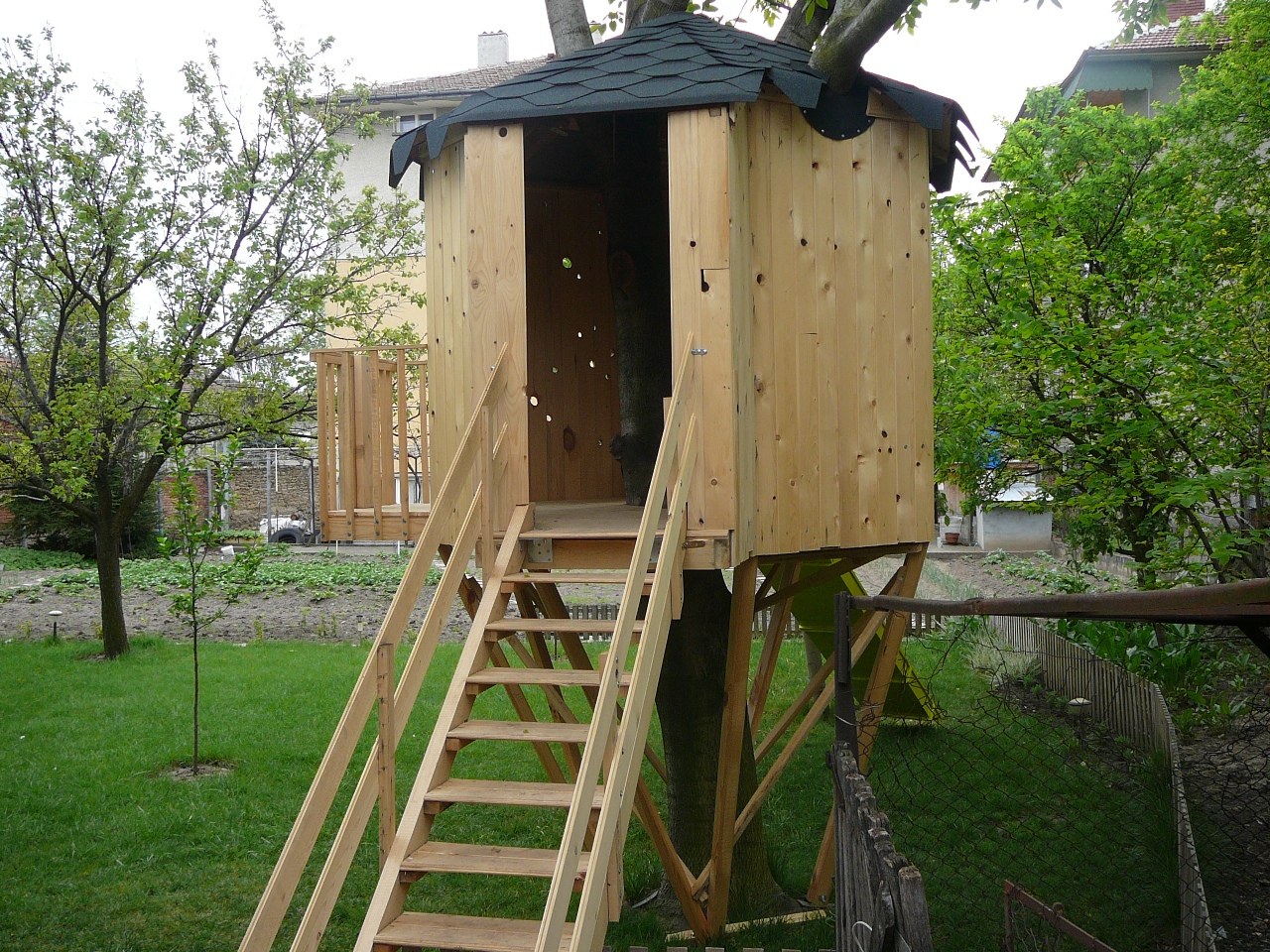

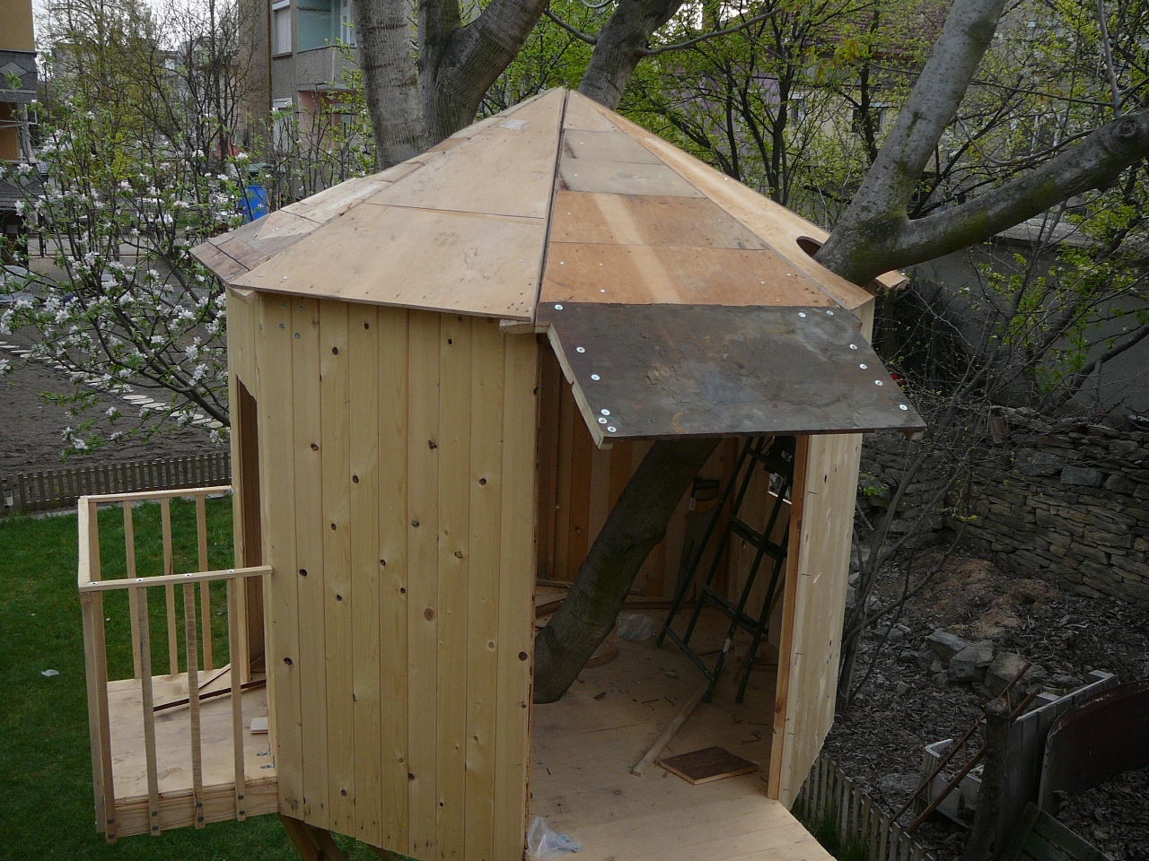

Затова съм оставил достатъчно голям отвор на пода. Ако се наложи винаги може да се разшири.
За покрива също, но отворите са по-големи. На някои снимки се виждат истинските.Другото е запълнено с гумена мембрана за езерца.При монтирането на покрива имаше доста силен вятър та ми помогна за уточнението на отвора.Въпреки това отпуснах още малко за ураган. :) Така че къщичката не се опира никъде в ореха.Само разпънките са хванати във стари отрязани клони за да не се усуква странично.В земята за мой късмет има четири корена та успях на тях да подпра подпорите.Подложих дебела гума и заварих шини в във формата на п за всеки корен отделно заради различната дебелина.На горния край на пето заварих шина за да хвана подпорите.Надявам се да съм бил полезен.Ако имаш въпроси питай.
