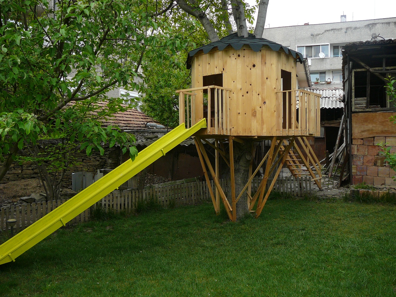

colyo написа:Страхотно се е получило. И мен май-ме чака същото с един орех.........та имам питане. Миналата година тъкмо си подготвих материалите и се изви една буря.......ужас. Та питането ми е няма ли да се разкърти конструкцията ако се заклати дървото?Затова съм оставил достатъчно голям отвор на пода. Ако се наложи винаги може да се разшири.
За покрива също, но отворите са по-големи. На някои снимки се виждат истинските.Другото е запълнено с гумена мембрана за езерца.При монтирането на покрива имаше доста силен вятър та ми помогна за уточнението на отвора.Въпреки това отпуснах още малко за ураган.
