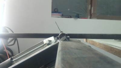

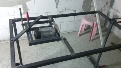

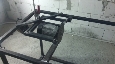

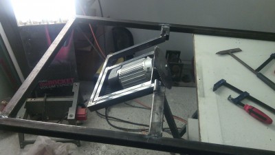

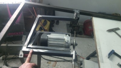

Ето и снимки. А колко е стандартната височина на циркуляра.
cekop - специалист
Качил съм повтарящи се снимки но не ми беше лесно .
mavryt4o - майстор
Много умно изглежда конструирана рамката =D> не бях се сетил за нещо такова .Само да отбележа че ако искаш да правиш всичко както трябва по каталозите на пилана дават най-добър срез 60-100 м/с да вземем средно 80 с този мотор ще го постигнеш при диск фи500 който по читав ще струва двойно повече от целия разход по циркуляра но какво да правиш хванал си се на хорото и все пак всичко е ,,на теория :yawinkle: можеш да си правиш проби докато де удовлетвори ряза напълно ас кандисах на 100м/с и определено има разлика от 40 при който ръфаше и умаляваше осезателно 3кв трифазен

cekop - специалист
mavryt4o написа:
Това беше основният въпрос, защото само с диск ф250 и вдигане на оборотите двойно мога да постигна 73 м/с,но мотора ми е 1000w и не знам дали да рискувам. Ако можех да преценя,но ти си вторият,който дава обосновано мнение в тази посока, затова мисля да рискувам. За лагеруването, на обикновени струговани панти само, че съм избрал по–стегнати.
mavryt4o - майстор
cekop написа:
mavryt4o написа:
,,вдигане на оборотите двойно'' това не ми стана ясно :? как ще го постигнеш като нямаш лагерни тела и шайби да играеш със тях нали имаш само мотор и диск директно монтиран на оста или бъркам?
