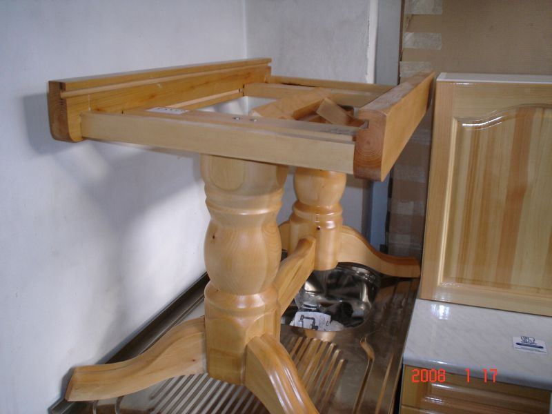

Намирам неговата конструкция за доста стабилна и функционална.
Доколкото видях има 3 нива на фиксиране нас височината, което е много добре.
Смущава ме това че тези дървени щифтове не са май много подходящи. Биха могли да се заменят с метални такива.
Ако тази схема се изпълни от хубава масивна дървесина мисля че ще стане супер.
А самия плот ми се вижда двоен, явно е разгъваем ... ?
Крез би ли дал някакви размери на масата и плота в сгънато и разгънато състояние ?
crez - майстор
Масата е на вилата и не знам кога ще отида пак за да взема всички размери и ще ти направя чертеж. Тя е разтегателна,става доста голяма и е много стабилна,можеш да направиш 4 и 5 отвора за повдигане.
Плота е цял, под него се крият двете разтегателни крила и се измъкват от двете тясни страни а плота пропада м/у тях. Щифтовете са букови дибли и издържат много защото силата на срязване се разпределя пропорционално в/у двете плоскости.

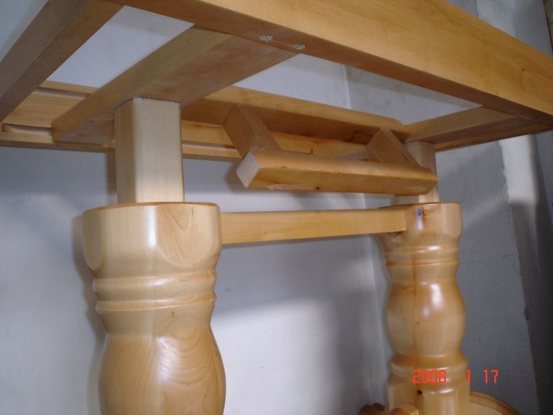

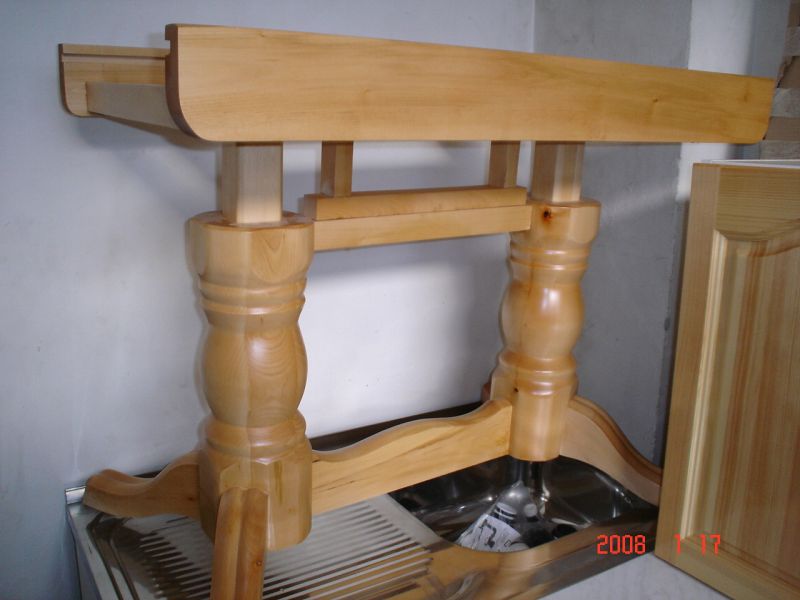

Ето снимки със закъснение :| Махнах плотовете за да се види начина на повдигане- елементарен и сигурен.

A разгъва ли се ?
би ли ми дала размерите на масата и ако не съм досаден вече последната молба е за снимка от по близък план на джажата за повдигане на плота-интересува ме захващането на тази "опора"

Тези маси са на габровската фирма-"Кайко". Ще се опитам да щракна още някоя снимка с плотовете.Масата е разтегателна и сравнително голяма 70/120/ 150-при разтягане.Не се вижда точно как е захванат "механизма",но сигурно на шпилка/да си призная не знам така ли се казва,но ми звучи убедително/. :?
