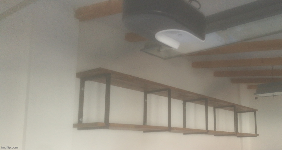

Защото го правех с подръчни материали (с изключение на шперплата) и вече бях монтирал носещите греди. Провисването вече го имаше в очакванията ми, та не ми е проблем. Засега

Ще използвам темата да задам и аз въпрос. Рафтове с дължина 3.80 и ширина 0.4 м, изпълнени от сухи талпи с дебелина 3 см. Ще лягат на правоъгълници от заварен профил 40х20х2 мм, захванати с шпилки за стената. Разстояние между двата крайни правоъгълника - 3.6 м. Колко правоъгълника да сложа между тях за да не провиснат талпите?

вт окт 25, 2022 7:59 pmPIP написа:Разбрах те, много ти благодаря. Натоварването като цяло няма да е голямо, но винаги е хубаво да има аванс, че знам ли утре какво ще ми хрумне. Усилена шпилка 10-12 мм през стената мисля, че ще издържи.
Brum, да, това имам предвид - да не ме дразни визуално
kancho
- Мнения: 48
вт окт 25, 2022 8:32 pmbrum написа: Провисване винаги ще има. И през 80см да ги сложиш. Но ще е незабележимо.Ако сложи триъгълни скоби под рафта, няма как да провисне. Единственият проблем е, че се губи много пространство ако ще се слагат няколко рафта един над друг
Та се тръгва от там какво провисване се брои за допустимо и се смята. Или ако не ти се смята - като мен - ако провисне повече от допустимото (на око) ще усилваме.

най-накрая остана време, та няколко вечери разпробивах, боядисвах, лакирах. а днес и монтирах
