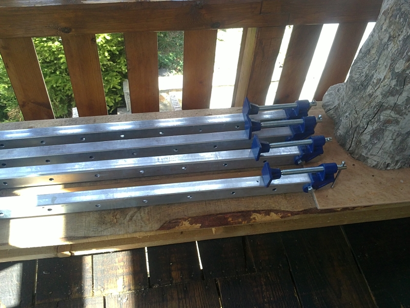

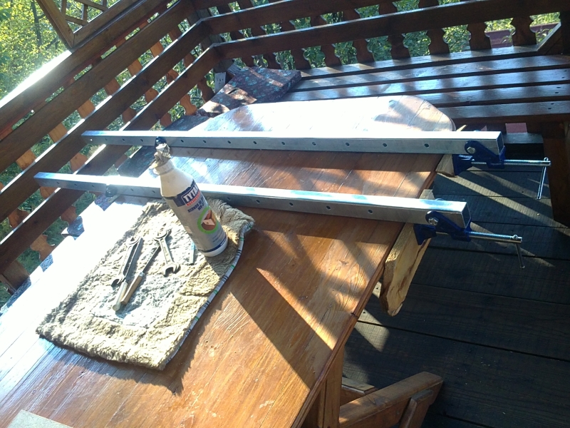

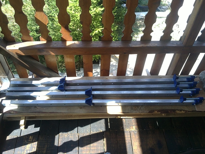

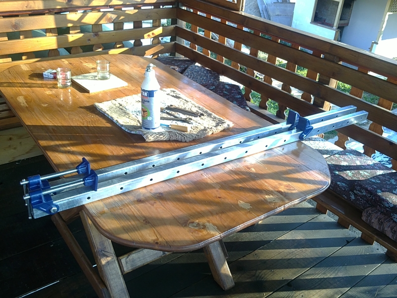

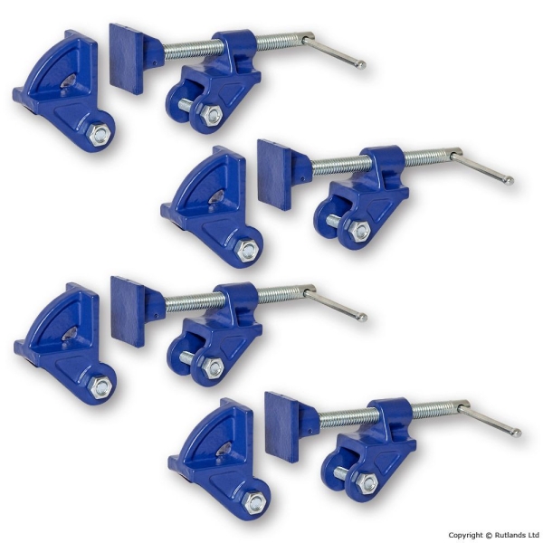

		ZEDYCUS
				- Мнения: 3093
Пролетта взех един комплект дърводелски стеги ( от Рутландс-Nиколсон ги беше показвал) Kато дойдоха се оказаха върли китайци, даваха ги за дъска 25мм, а вътрешния размер играеше на  28-29mm. Отделно заради отливането имаха и леарски ъгли за лесно вадене от калъпа. Преди две седмици ги занесах на приятел фрезист и станаха всички на 30,2 мм вътрешен размер. От Зико взех кутия 6м -40х30х3мм - резнах ги на размер 1,5м, идеално права и калибрована е.  Пробих отвори за всяка глава и пета- надписах ги, защото се оказа, че отворите са с различни центри.
Мислех да ги боядисам, но реших да пробвам Завода за горещо поцинковане до Пловдив.(лесно и бързо, работят и дребни поръчки
 ) Това се получи като краен резултат. На вилата ги пробвах на плота на масата, тръгнала беше да се отцепва едната дъска от времето и влагата. 7 години е на открито под беседката.
