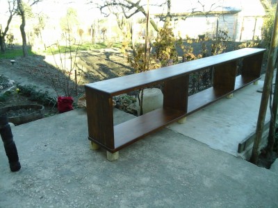

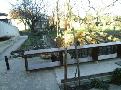

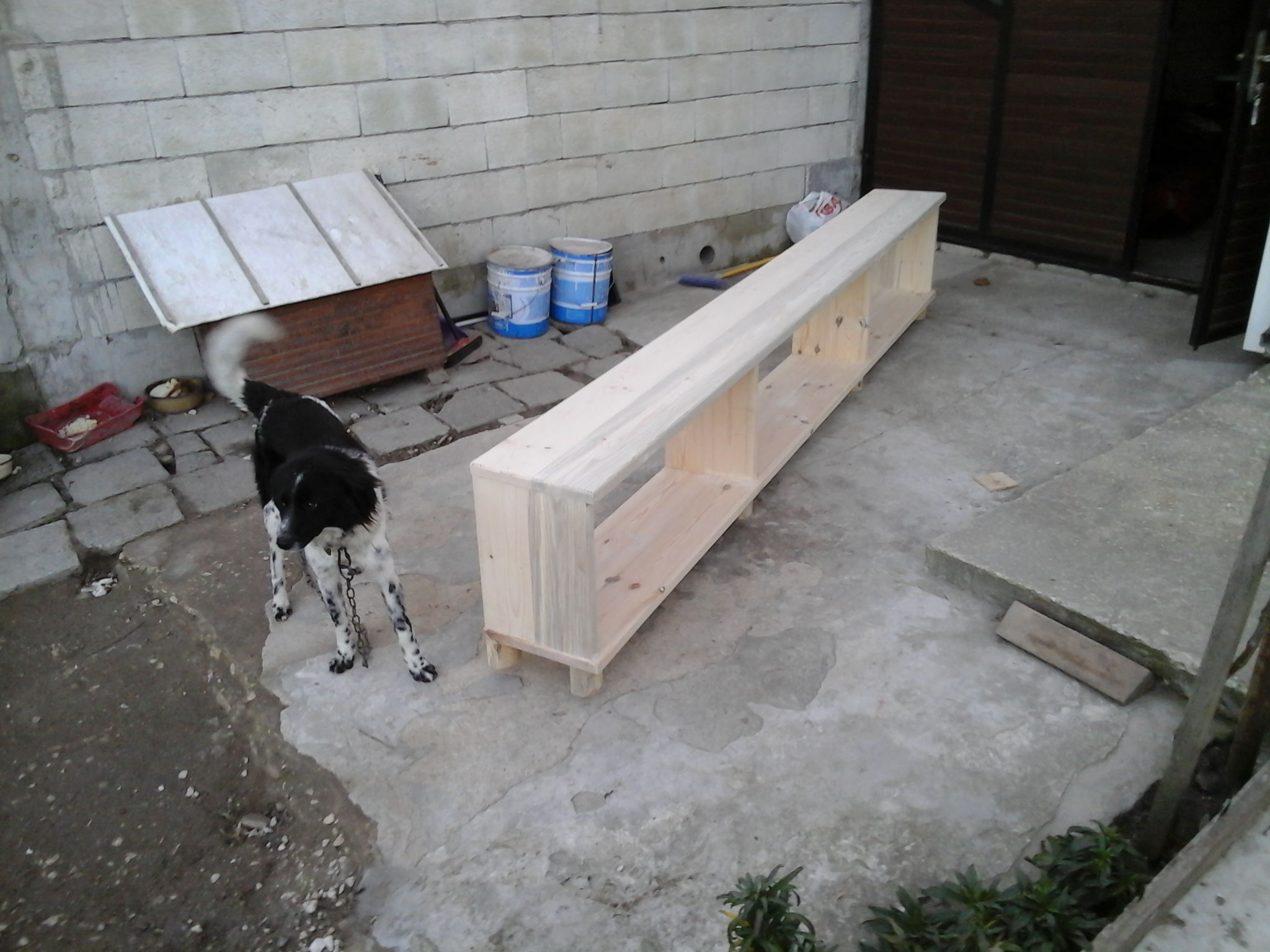

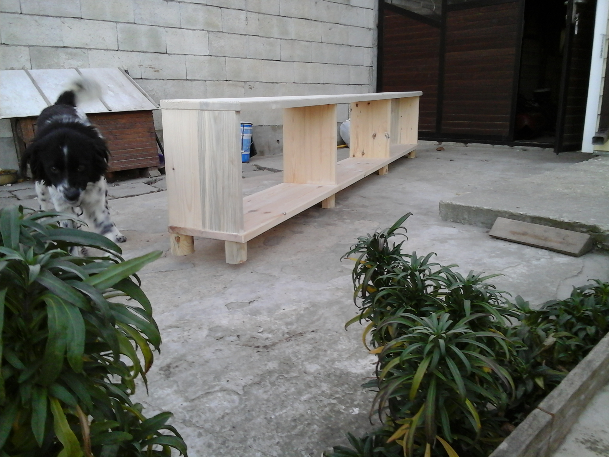

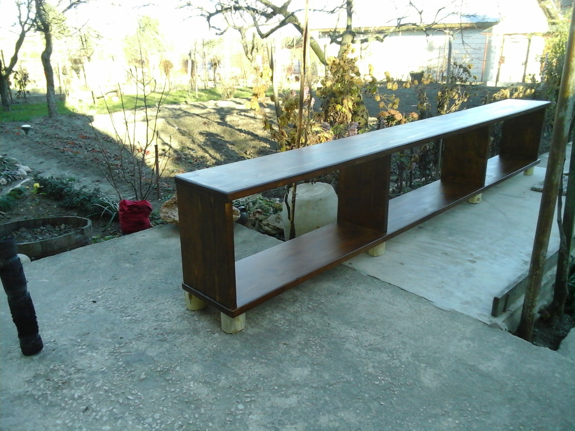

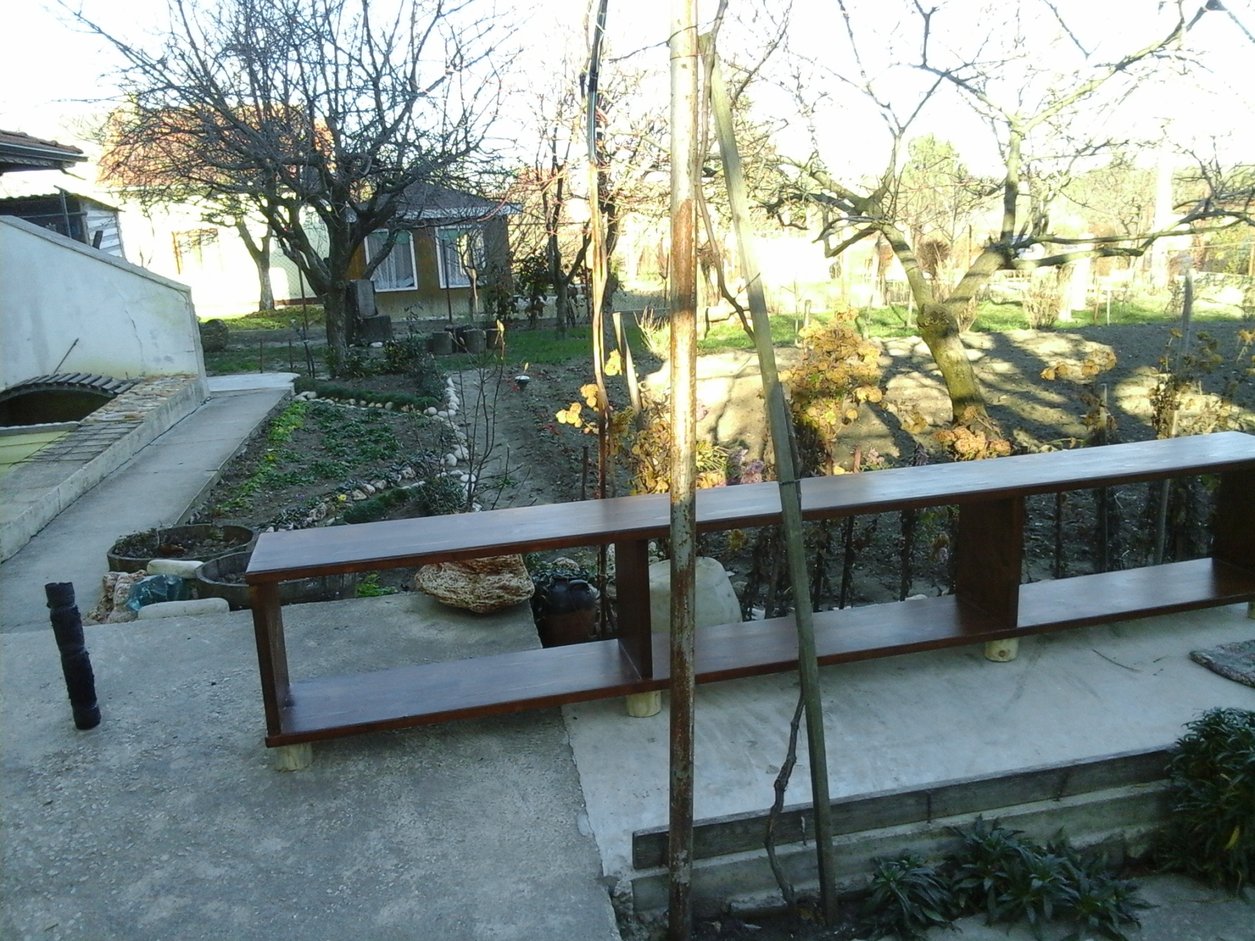

По празниците, между масите, направих ново допълнение към стойките за колони
. Все още не е довършено, но за утре се надявам да е готово. Бях забравил каолко голямо удоволствие е да се работи с качествен ръчен иснтрумент, всичко е заглаждано с рендета. За последен път ми е да се опитвам да направя мебел дълга повече от 3 метра. Голямо нагласяне беше, но се възползвах от едни ъгли които си правих преди 2-3 месеца(копирани от Грифин и Бимбаецо ), без тях може би щеше да е невъзможно.

Кофти са едрогабаритните проекти. Не са по-сложни, но мащабът създава най-различни затруднения особено ако ти е малка работилницата. Аз правих входна врата тия дни и имам чувството, че повече време ми отне да я местя натам-насам.
И аз като Еди чакам да видя тоя мебел в контекст

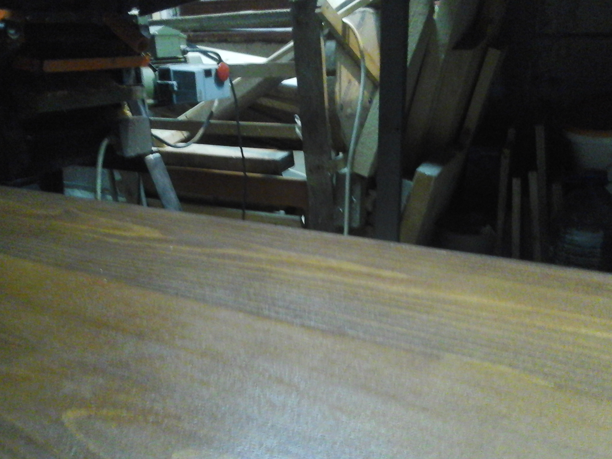

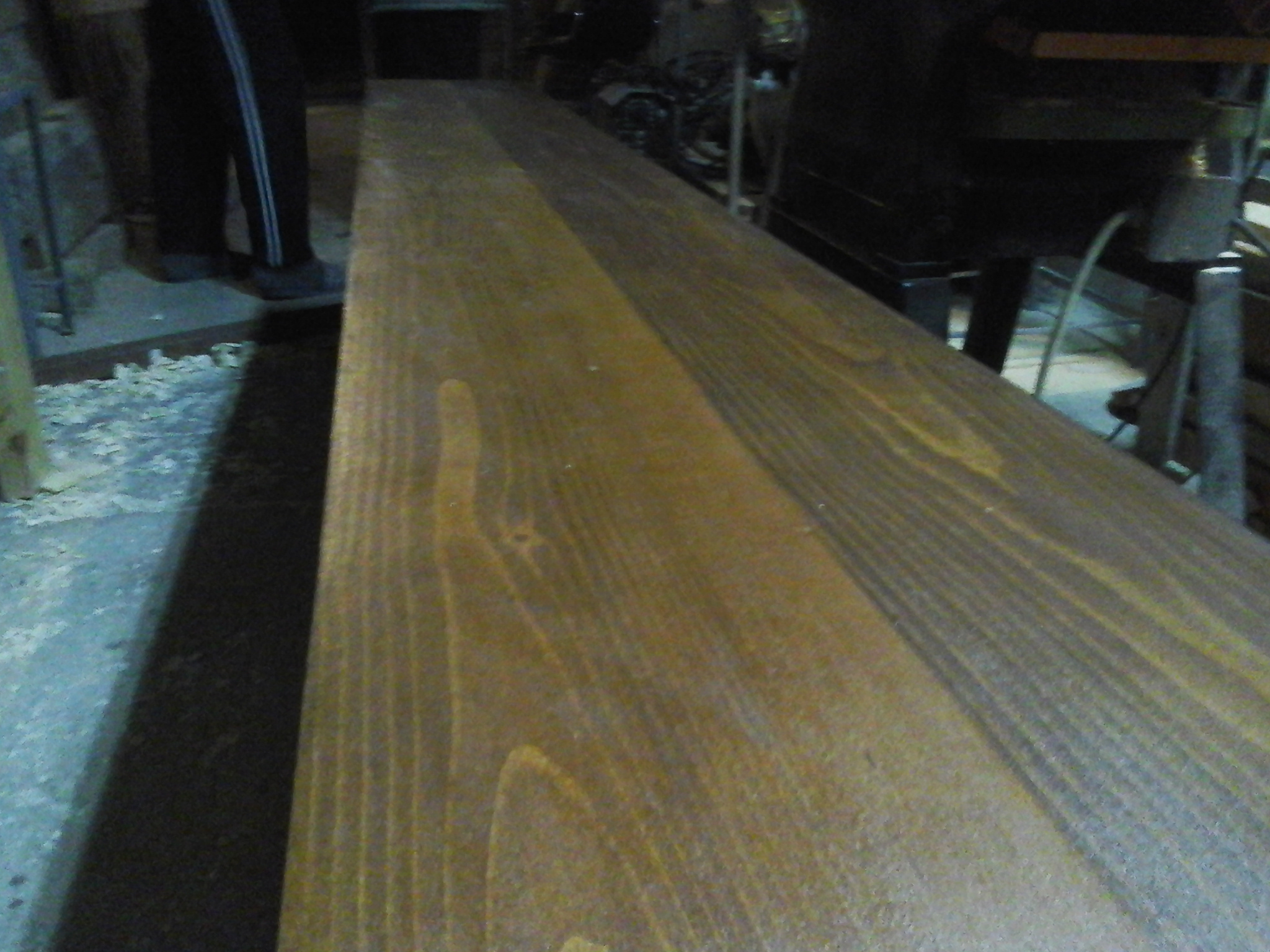

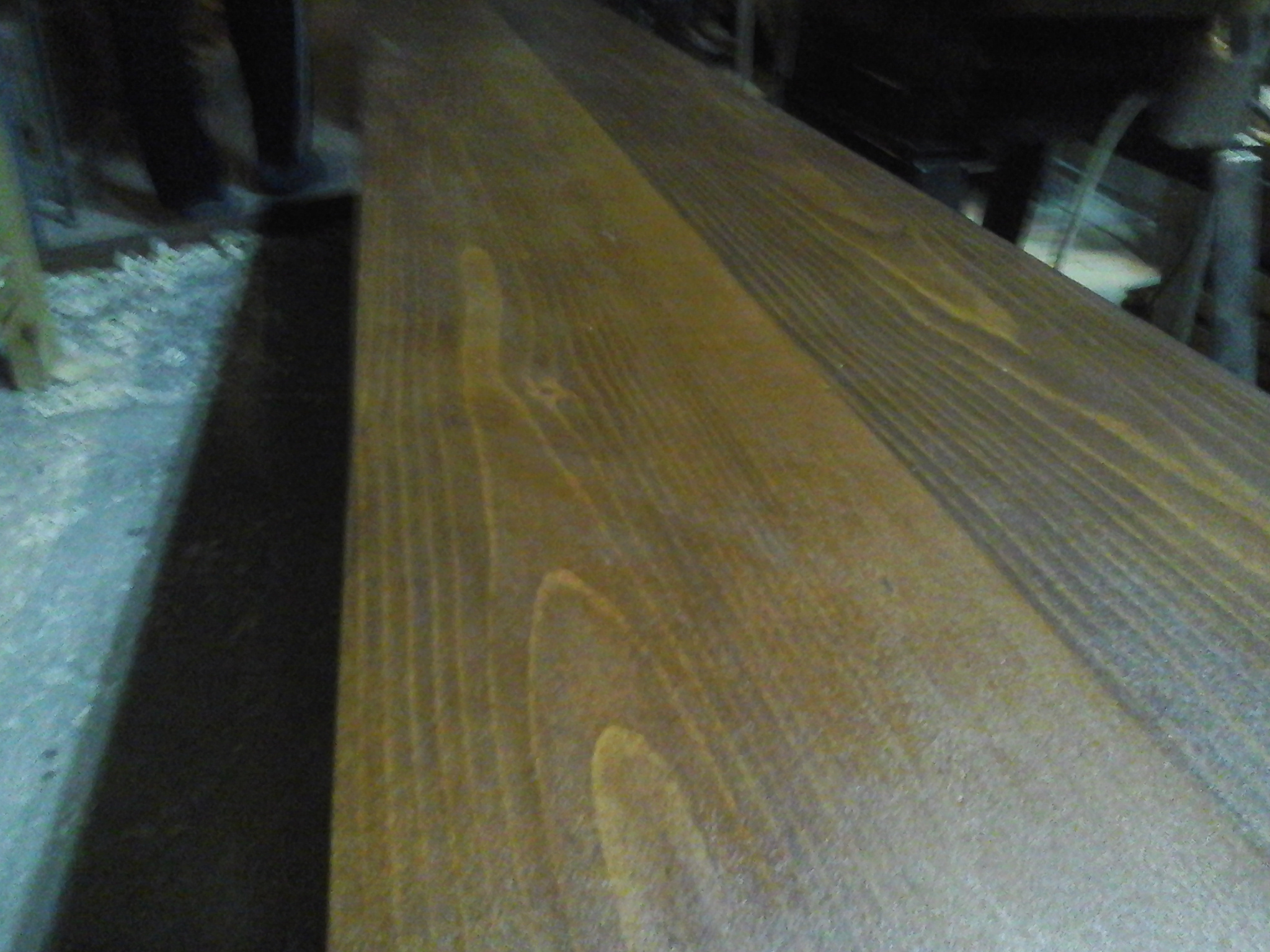

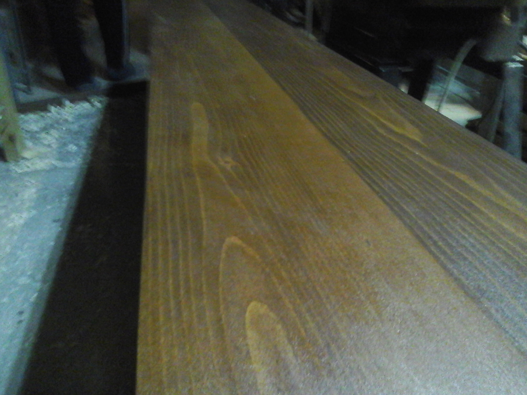

За съжаление няма да се види по скро крайният резултат. Днес ще поставя само това и до Нова Година ще е така, след това другите части. Изникна лек проблем с лакирането. Минах го 6 пъти с прешлайфане между всеки, но се получи следното :
Не знам дали се вижда на снимките, но покритието стои на "бобчета", на пипане е гледко, но като го погледнеш и не ми харесва. Много съм разочарован, защото прекарах 3-4 часа 120-180-240 шкурка за да го изгладя перфектно. Поядисвам с дунапренено валяче. Някакваи съвети, как да го изгладя ?

С какъв лак го маза? Байцвано ли е или с цветен лак. Ако е акрилен - разреди го малко повечко и мацай с четка. Като е рядък и внимаваш не остават следи. Последната ръка може да е 50% разреден лак нанесен с парцалче.
Ако е воден лак не може да се разреди чак до 50% с вода защото като съхне водата става на на вадички. С водния лак го разреждам малко (на око - 4:1 до 3:1 лак:вода примерно) и минавам много пъти като след нанасяне изтривам почти до сухо. Работи добре с тези лакове. С полиуретанов на водна основа при изтриването почва да лепне, така че е по-трудно. Просто изтриваш бързо и махаш парцала. Може да е леко влажен. Бавен процес е, но вместо да шкуриш 3 часа по-приятно ще е лакирането.
