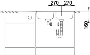

сега видях, че има и чекмеджета под коритото - там ще има кофликт - имаш дълбочина на коритото, под него сифон - къде ще сложиш чекмеджето - моето правило е - под мифката няма нищо освен препаратите за миене

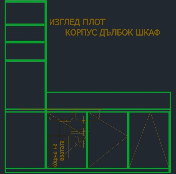

Мисля така да стане. Чертал съм в мащаб (всичко е купено вече и имам точни размери).
Много се радвам на забелжките, защото ми помагат да изчистя грешките си. Ако виждате още нещо, не се притеснявайте да критикувате.

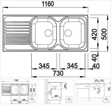

Дай инфо мивката в какъв размер шкаф се вгражда по каталог-50см-60см-80см-90см.

Долните шкафове ги направи самостоятелни:1ви/чекмедж+мивка/; 2ри/60 вр+ъгловата задънка/. На този шкаф блендите горе ги пусни по дългия размер, а не по късия, или с цял таван.За конфликта корито на мивка и чекмеджета нищо не казвам ,че не знам мивката каква е, но го има.

Ето я мивката
0.40338200 1326530644.jpg (24.91 KиБ) Видяна 2864 пъти
Side View.JPG (3.64 KиБ) Видяна 2864 пъти

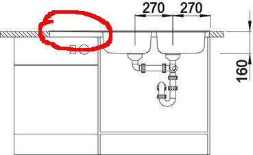

Всъщност, необходимо ли да се реже тук:
