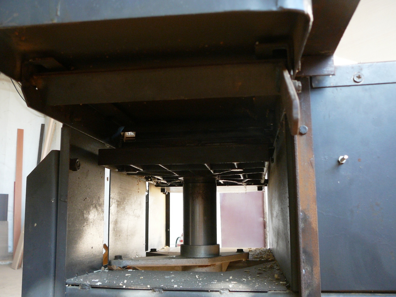

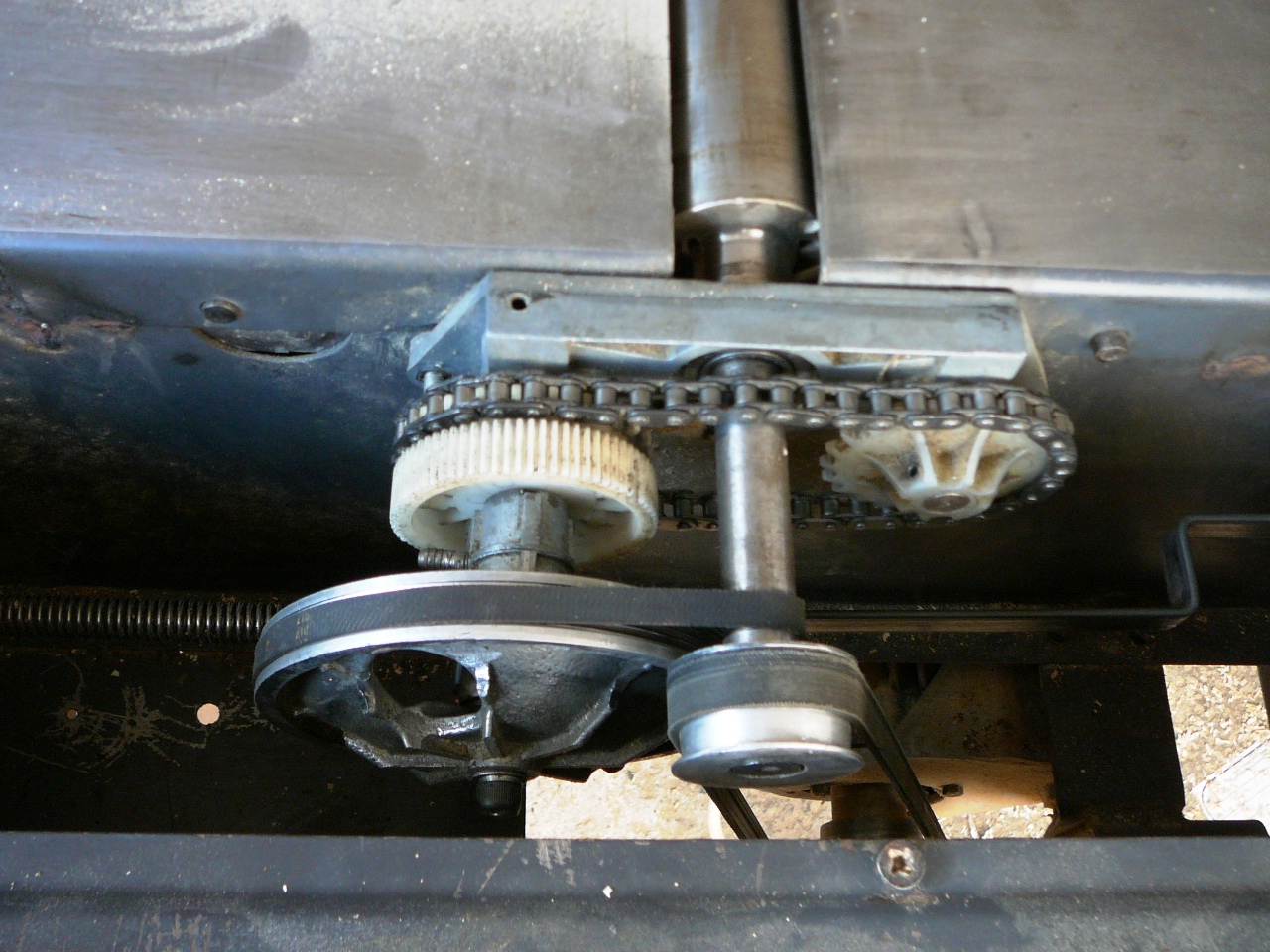

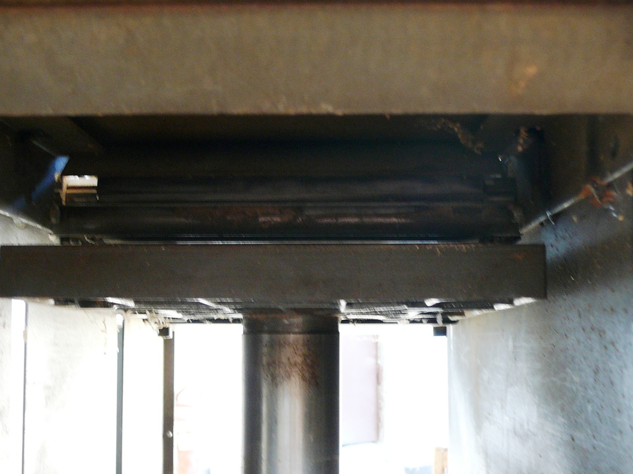

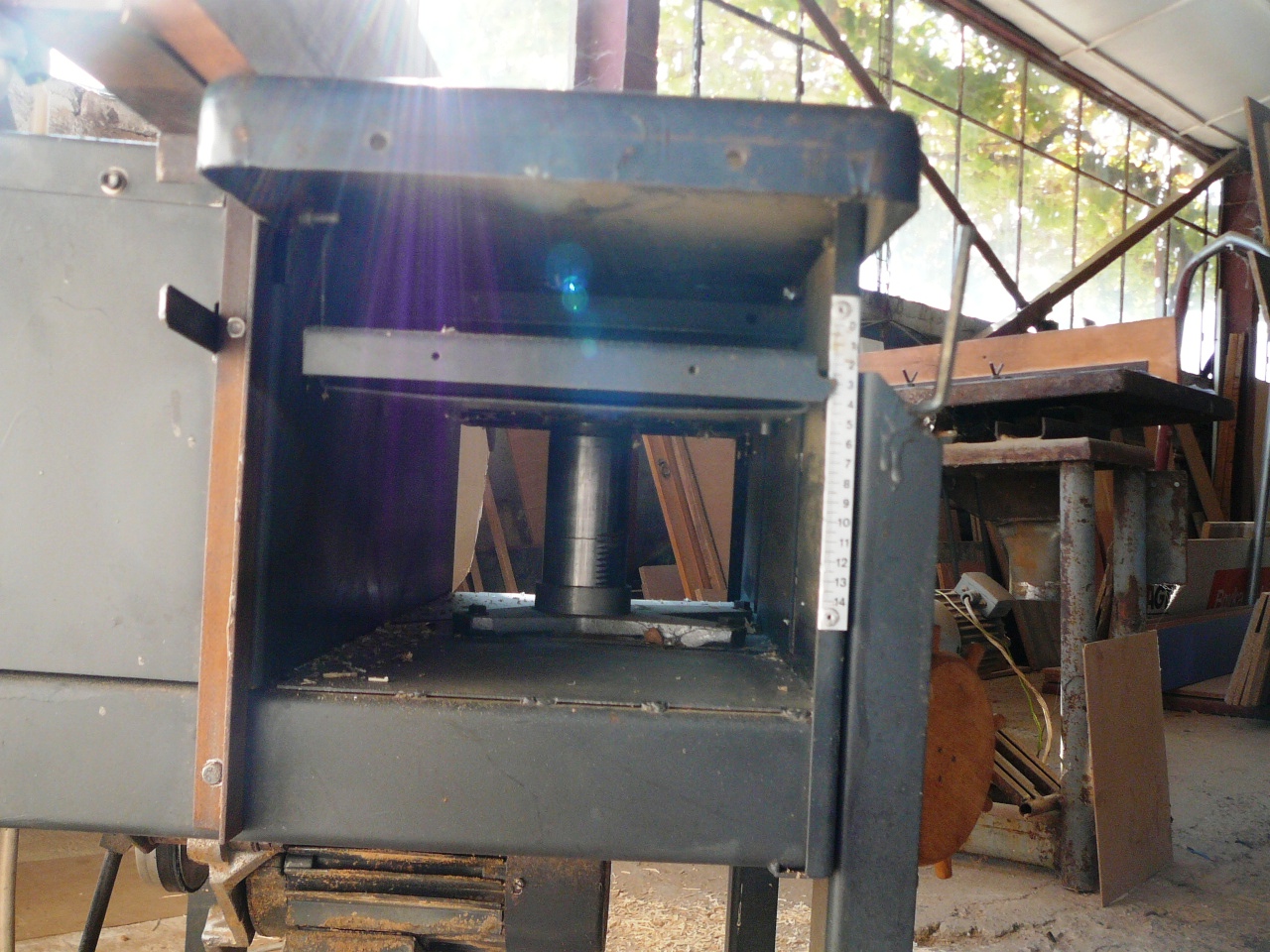

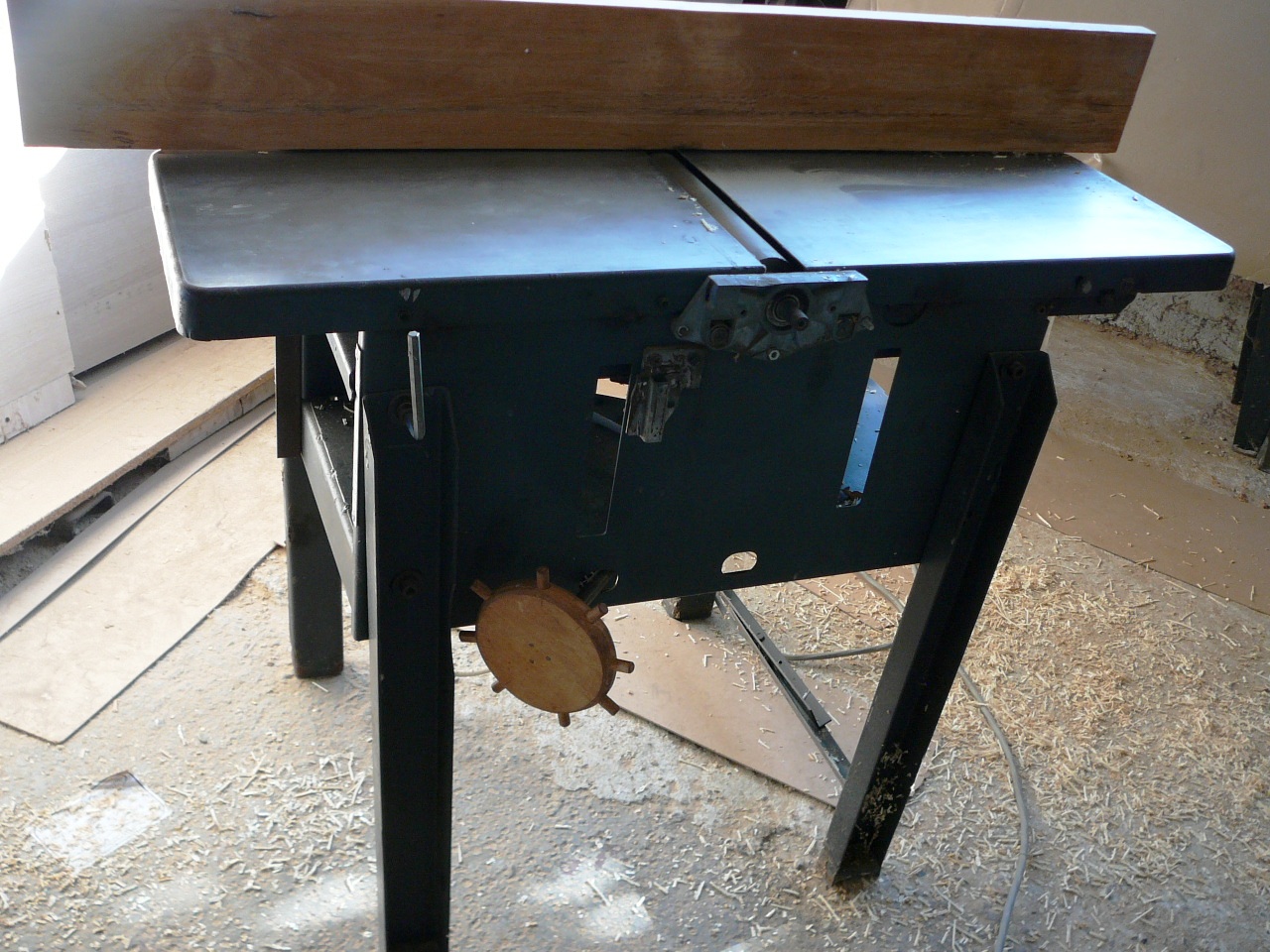

Последно, днес взех ето това от Казанлък. Българска е. Не бях виждал подобна преди. Естествено, водещото беше цената от 500лв. Но и мобилноста на машината. Пренесох я с колата си. Взех я заради щрайхмуса, най вече.
Сега, както се вижда от снимките, има добри, но и слаби места.
Добре е че е желязна, Повдигащия механизъм на долния плот е много стабилен, поне на първо четене.
Слабо място ми се виждат тия пластмасови предаваки, но ще видим.
Най-големия недостатък обаче е че няма предпазни палци с-у обратно изхвърляне на детайла. Трябва да се мисли нещо по въпроса.
Двигателя е 1.5kW трифазен. Ще трябва да се мине на монофазен, но въпроса е ще стига ли мощноста.
