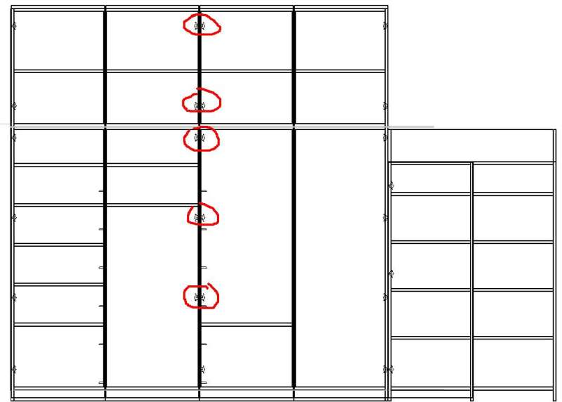

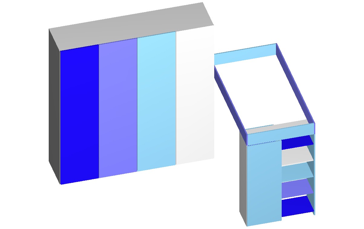

Ето какъв проблем се появи. Свързан е с оптимизацията. Качвам вида на детската стая (без бюрото). Имам четири цвята в нея - бял и три сини. Въпросът е как са използвам максимално трите сини плочи, за да направя от тях различни скрити детайли - страници, рафтове, чекмеджета, има и 2 гръбчета. Базис-позволява ли такава опция - да оптимизира между четири вида плочи. Цветовете са категорично избрани само за вратичките, цокъла под тях, както и етажерката

Дали да размина пантите, не ми се струва добра идея така, както са в момента...
