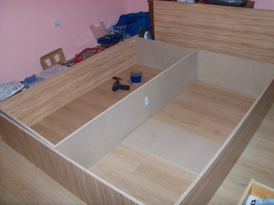

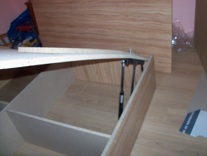

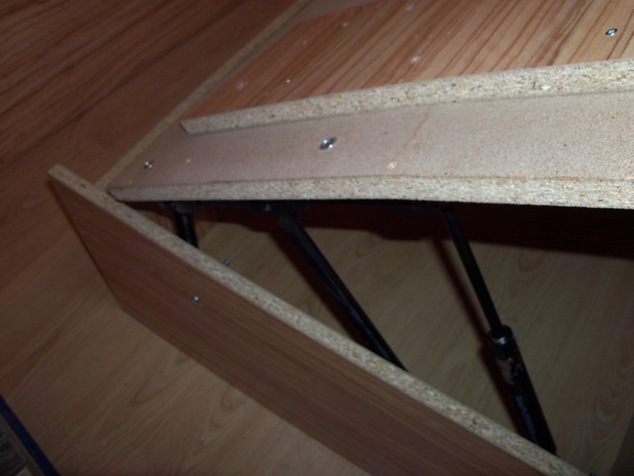

Почнах да сглобявам, обаче се сблъсках с проблем. Тъй като не исках да слагам подматрачна рамка, понеже ламелите поддават, а аз искам да ми е по- твърдо- реших да сложа цяла плоча под матрака.
Да, обаче материала, който предвидих за целта (голо ПДЧ) не се оказа удачен. Направо се изложих. Като сложих механизмите- той се огъва от собствената си тежест и тъй като не е здрав- се спука. Сега или ще го оребрявам с бичмета отдолу или ще си поръчам нова плоча, вече от ламинирано ПДЧ. Или пък OSB плоскост? Какво ще кажете?
EDI - майстор
Сложи му ребра, хем ще си ползваш старата плоча.При такава голяма площ, каквото и да използваш, винаги има риск пак да се прекърши.

Може и да взема да сложа накрая подматрачна рамка. Стандартната 160х 200 ще стане. Засега май ще усиля с ребра ПДЧ-то. За дишане- на матрака- съм намислил да разпробия плочата. Това, че ще се рони ПДЧ-то- в тези отделения няма да се слагат неща, които ще се ползват често. Нямам си и на идея какво ще слага жената, ама- като види, че се рони отгоре- ще ги покрива...
