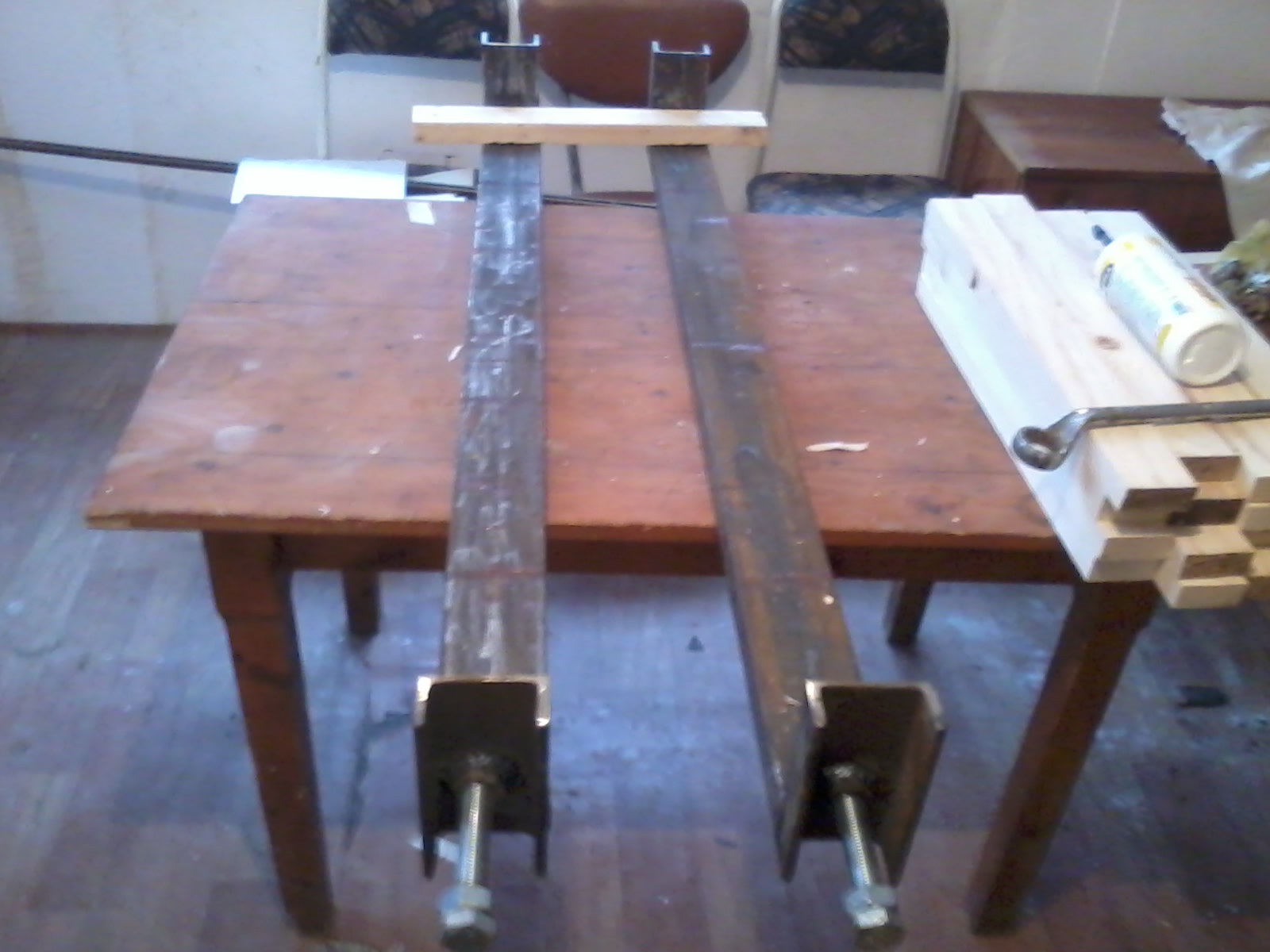

При нас, там където работя, пускаме серии от по 50-60 кошера, страниците са на двойна дължина, хем по-бързо става,а и за да се калиброват на щрайхмуса, трябва да са по-дълги...
Както Мишо каза, перата се слагат за водачи, при стягането да не се разместват детайлите, иначе, ако има добра вайма/преса няма нужда дори от идеално напасване..

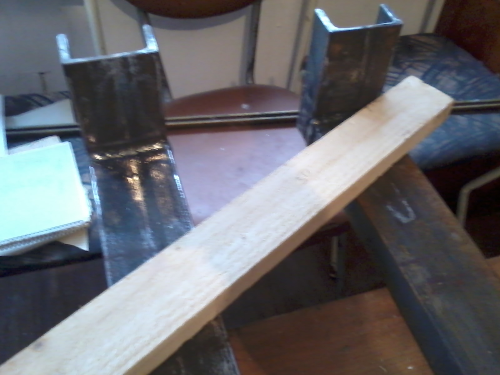

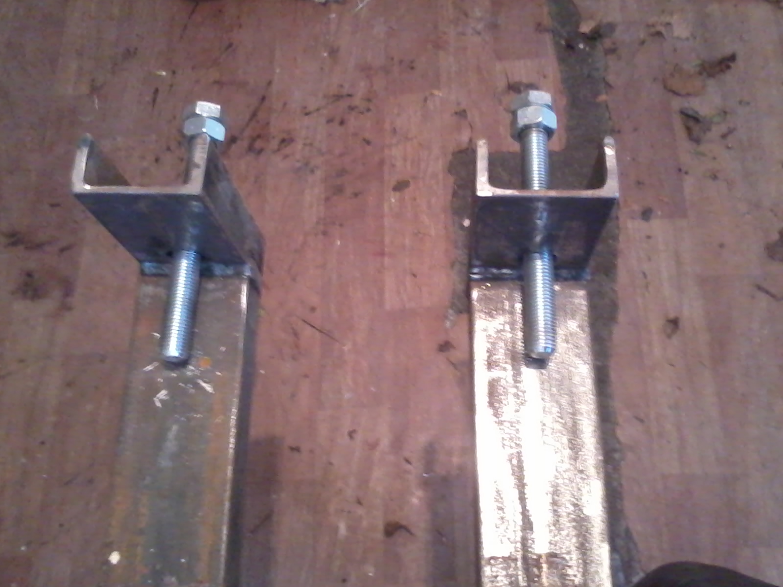

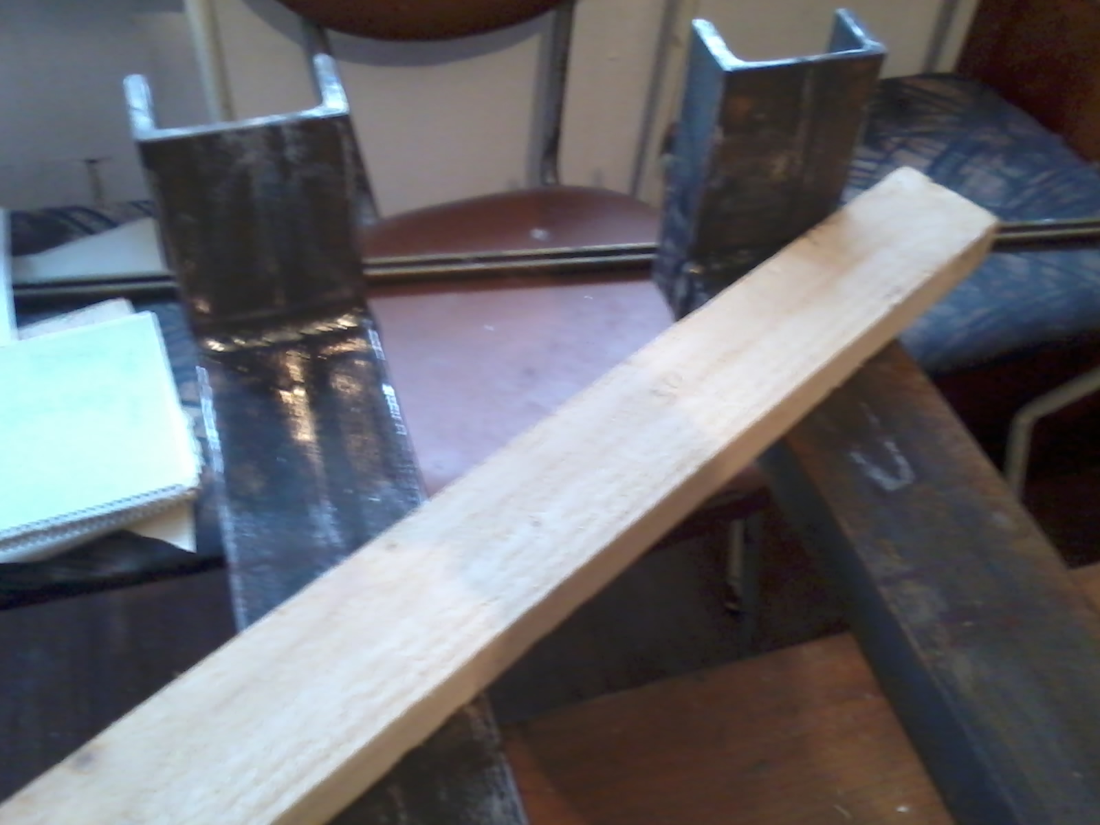

При домашни условия, за малки серии може да се стяга със стеги,а и Мишо беше показал едно приспособление, възможно лесно и евтино-летва с две подвижни парчета в краищата..
