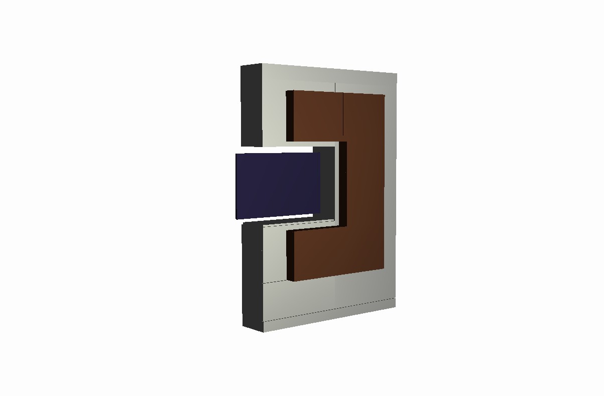

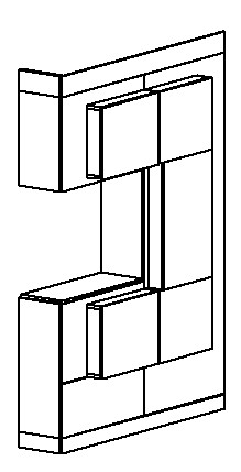

Минавам на следващата стъпка. Мебел, криещ комина, а също и оформящ пространството около телевизора.
Горямата въпросителна и молба към професионалстите тука ще обясня по-дълго. Очевидно, комина е "облечен" с ПДЧ плоскости. До него стърчат две тела, представляващи шкафове, над и под телевизора. Та чуденето ми е как да закрепя шкафа към комина, тъй че да образуват една равнина с вратичките на шкафовете.
Някакъв шаблон ли да ползвам (какъв), или как се решава подобен казус?
Dnevna 003 02.JPG (28.75 KиБ) Видяна 3335 пъти

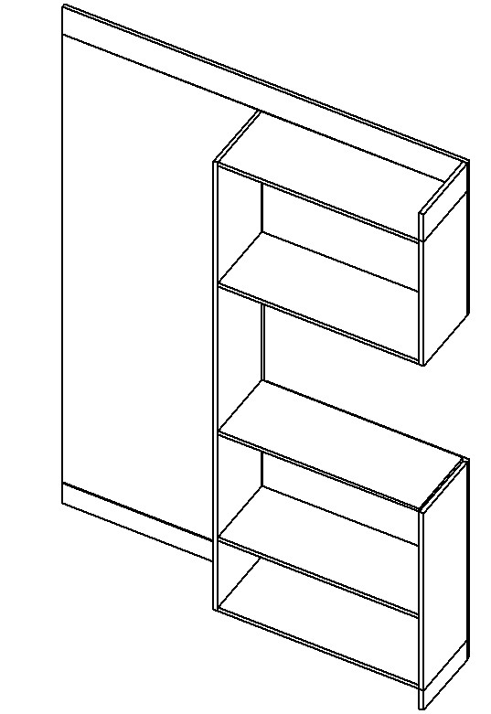

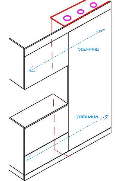

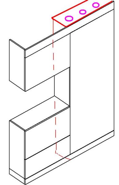

За да е по-ясно, ето още малко схеми на този мебел.
Dnevna 003 03.JPG (52.34 KиБ) Видяна 3335 пъти
Dnevna 003 04.JPG (19.54 KиБ) Видяна 3335 пъти
Dnevna 003 05.JPG (32.63 KиБ) Видяна 3335 пъти
