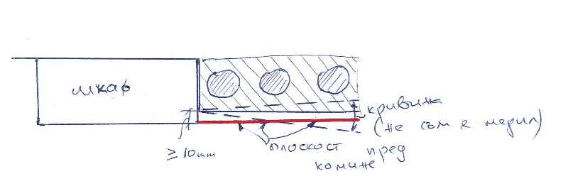

Въпросът е как да не се изкривят едно спрямо друго "облеклото" на комина и вратичките на шкафовете (трябва да го играят все едно това е един шкаф, така се крие комина всъщност).
Почвам да мисля за следното:
1. Монтирам "облеклото" на комина, приблизително, с дибли, скрити под кафявата "красота".
2. Монтирам шкафовете, като ги нивелирам съобразно плоскостта пред комина;
3. Монтирам окончателно плоскостта пред комина, ако се наложи нови дибли, пак в очертанията на кафявите панели, като този път го съобразявам с монтираните вече шкафове.
4. Таванна бленда, подов цокъл.
Шкафовете трябва да са поне със сантиметър по-дълбоки, за да може да се обере после евентуална кривина на комина с плоскостта пред него.
Правилно ли разсъждавам?

maroka - специалист
Първо си провери колко и накъде ти е кривината, защото е несеризоно да питаш как да гониш една равнина в нещо, което не знаеш дали въобще криви.
Второ си правиш всички части в една равнина на дибли и налагаш.
Виждаш къде и колко трябва да уплътниш, слагаш там топки силикон, които след като изсъхнат няма да позволят изместване и ще държат детайла здраво.
Трето - Готов си.

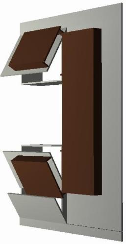

Това отваряне може ли да стане на пуш-пул?
