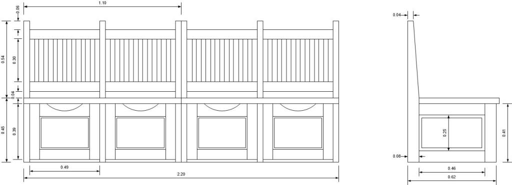

Бравос, sbx, много добре се е получило.Явно за гратовата сглобка си имаш шаблон.Само нещо забелязах, поне от снимките не се вижда да си дал наклон за облегалката, да следва естествения наклон на гърба при облягане.Там може да има леко неудобство при сядане и облягане.Резни и малък отвор горе на таблите или сложи някаква дръжка, да можеш да отваряш долапа, така като е пълен, ще е трудно да се отвори.

EDIEdi трябва да ти дам моите цайси, взел си да недовиждаш. ЕГН-то не прощава

Радвам се, че ви хареса моето миндерче.
Гратовата сглобка на чекмеджетата я правих с шаблон, но въпреки това иска доста търпение.
Еди, облегалката има малък наклон и не е неудобна (прилагам чертеж за да се види по-добре).
Основната идея на проекта бяха дълбоките чекмеджета, в които да се събира повече багаж.
Дръжките на чекмеджетата са издълбани като полукръг в горната част на таблите за да не пречат при сядане.
Изваждането и прибирането на чекмеджетата става много лесно, защото са монтирани върху механизми за пълно изтегляне и плавно прибиране.

Б.х м..а му, май наистина съм за нови очила / сега съм с -4,5/, че напоследък наистина нещо ми се променя зрението.
Като се загледах сега видях, че облегалките са наклонени по дължината оста на ребрата.Хич пък не видях, че има и място за пръстите, видя ми се, че само е фрезована дъгата.
