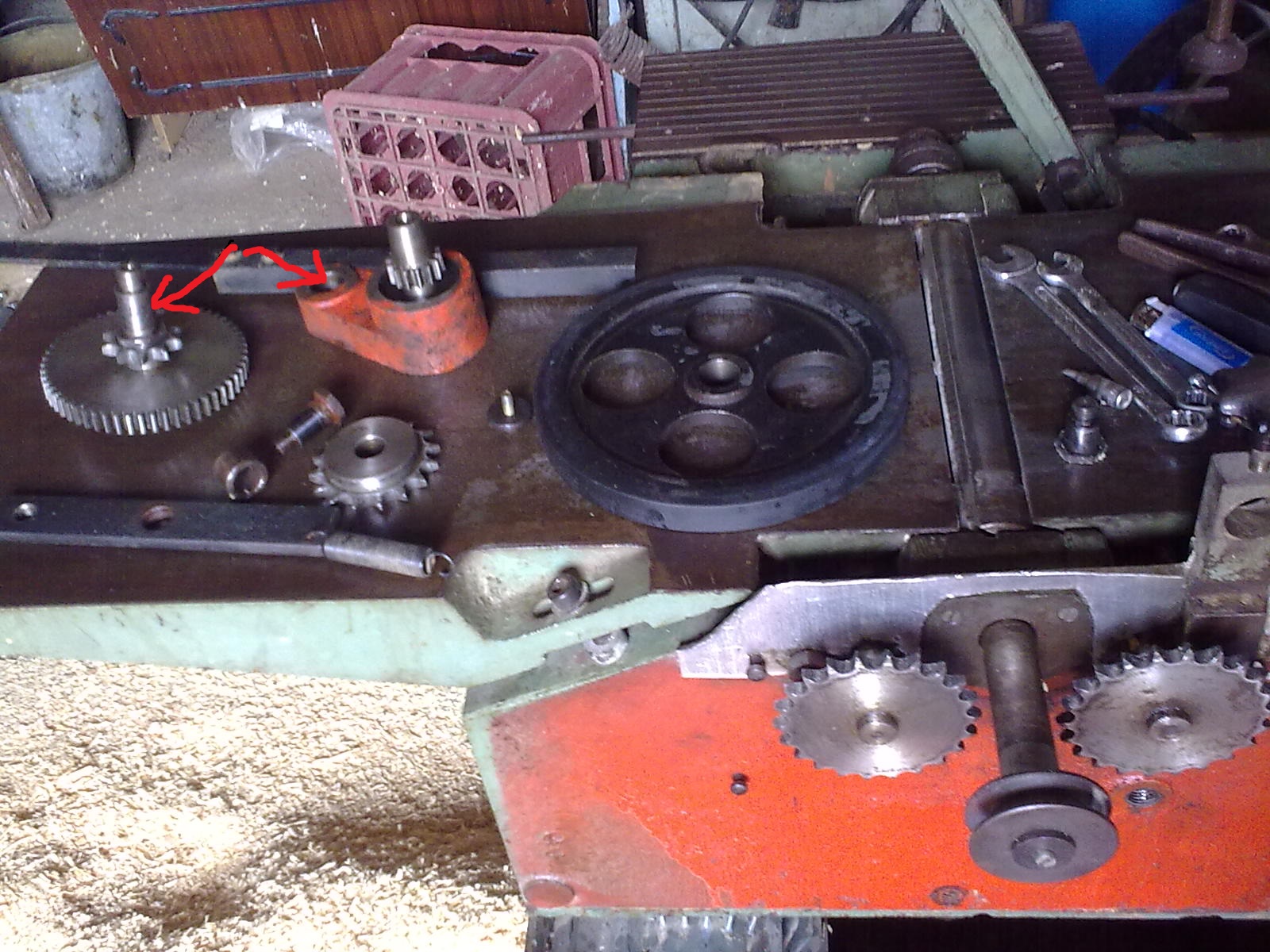

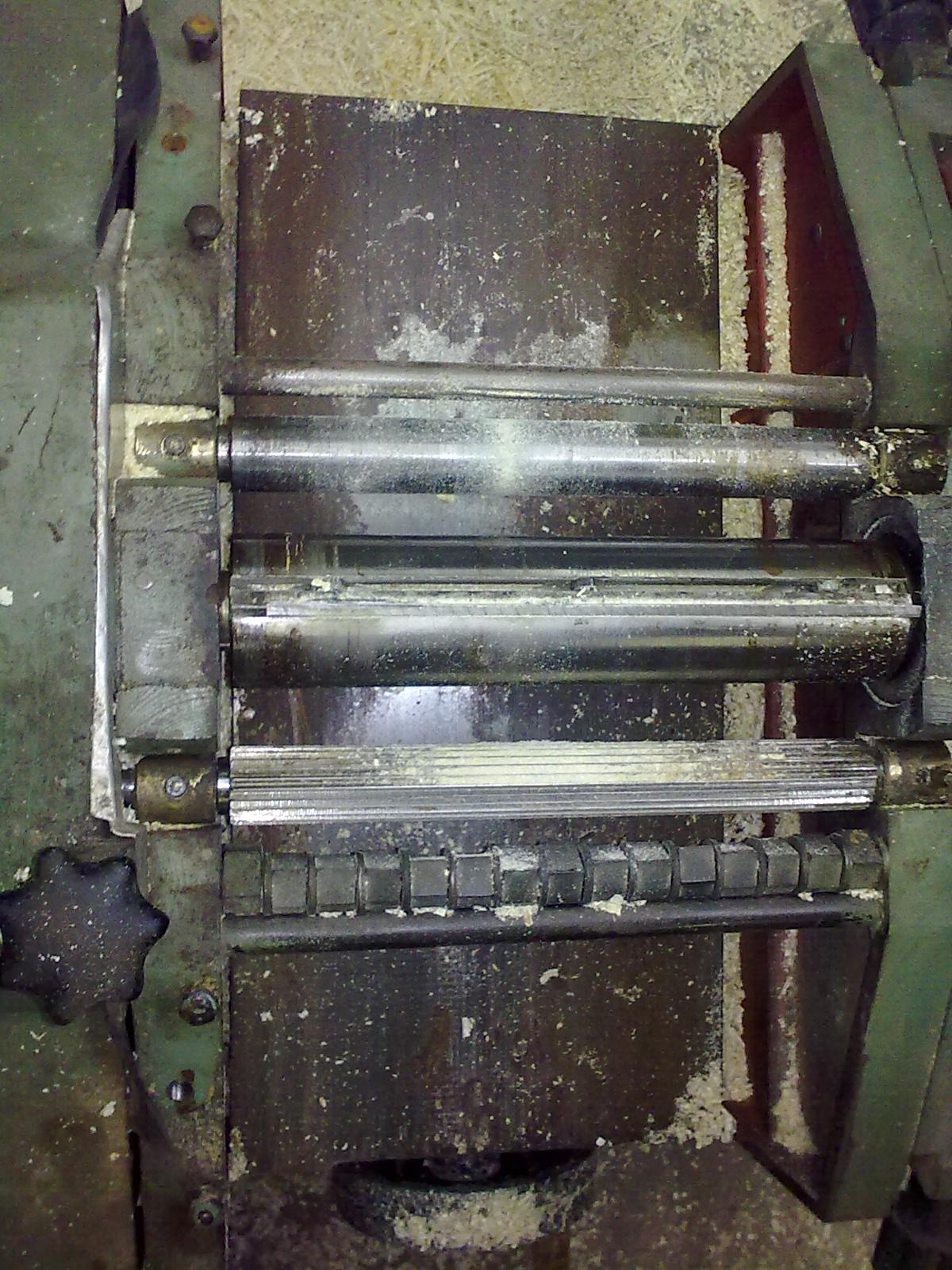

приятели имам проблем щраихмуса нещо се прееба като вкарам детаила не иска да го движи добре този първия вал с каналите започва да подскача върху детаила и става мазало.свалих капака гумата кадето взема движението си е добре забчатките не се виждат изхабени от долната част идва вибрацията малко се мандахерца ще се опитам да извадя колелата за да мога да стигна до там довечера ще снимам
komstiza - специалист
Виж там където са пружините на вала които го притискат към детайла,набира трици и вала неможе да притисне хубаво детайла.Сложи едно по-дебело трупче в щрайхмуса,повдигни го с механизма за регулиране на дебелината, да напъне вала за да може да свие пружината и почисти хубаво под тях.Направи така и за двата вала поотделно,от лявата и от дясната страна поотделно,по-лесно е да свиеш пружините една по една.

24052014060.jpg имаш предвид тези бронзовите четерите тези на предния вал като забие направо подкачат
mavryt4o - майстор
има ли възможност ножовете на вала да излизат много малко и вала да притиска много детаила и да забива така и да няма сила щраиха да го изтласка
os.jpg от тук мисля че идва всичко има доста лувт в леглото на тази ос и като се натовари едни вибрацийй забчатки сичко скача
ZEDYCUS - майстор
Да не би да подаваш много голяма стружка или детайла да е крив и по дебел в единия край и пак да забива. Ако има прекалено голям луфт, ще се наложи да се навари остта и да се престърже от стругар. Иначе чугунения държач може само да се разпробие с по голямо фи и да се наложи да се прави напълно нова ос. Ако от нея е проблема. :partyman:
Почисти и ръждата на плота на щтрайха, че задържа дъската с по голямо триене. Намажи и с нафта или восък.
Точно под бронзовите почисти и виж да не са износени.
