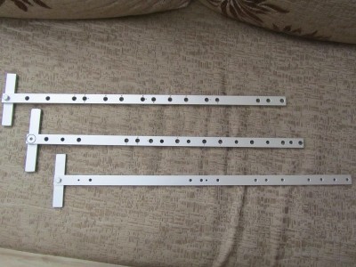

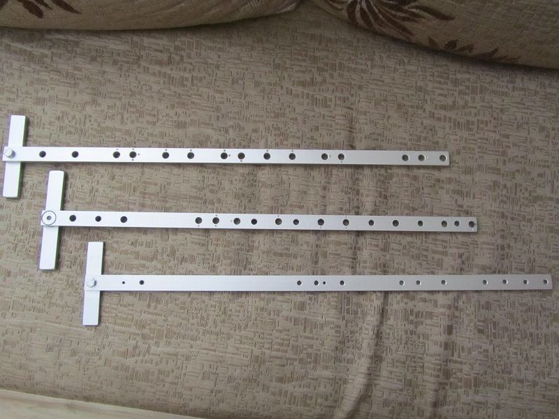

И аз да се похваля с шаблони направи сам. Най - горният е само за дибли, вторият е за дибли с минификс и третия е за рафтоносачи. Направил съм ги за няколко размера дълбочини на мебелите. За сега съм ги пробвал само на остатъци пдч и ще трябва да потренирам малко защото се изместват малко. За сега всичко което съм изработил е пробивано с обикновени свредла за метал, ще има ли някаква ако почна с такива за дърво и какви да са?
Ще има голяма разлика в пробиването със свредло за дърво. Има връх, който ще центрова към отвора на шаблона.

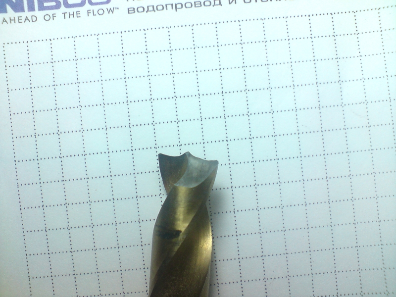

Един съвет, заточи си бургии за метал със заточване за ламарина -дърво, в пъти издържат в повече от обикновените за дърво.
