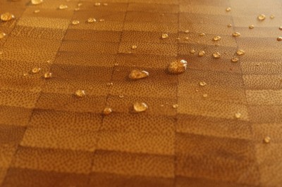

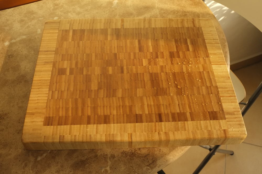

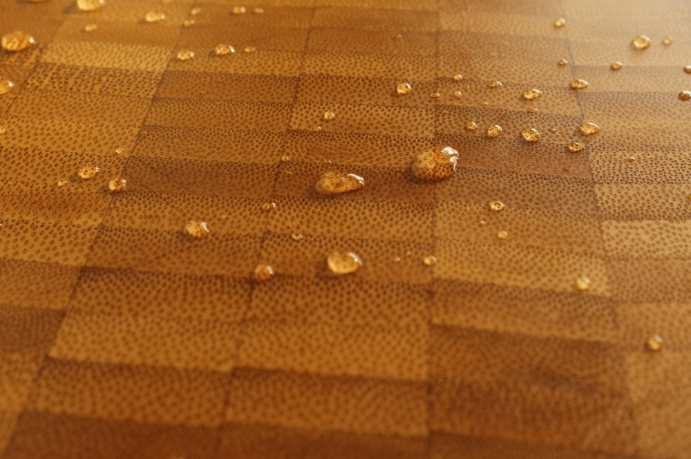

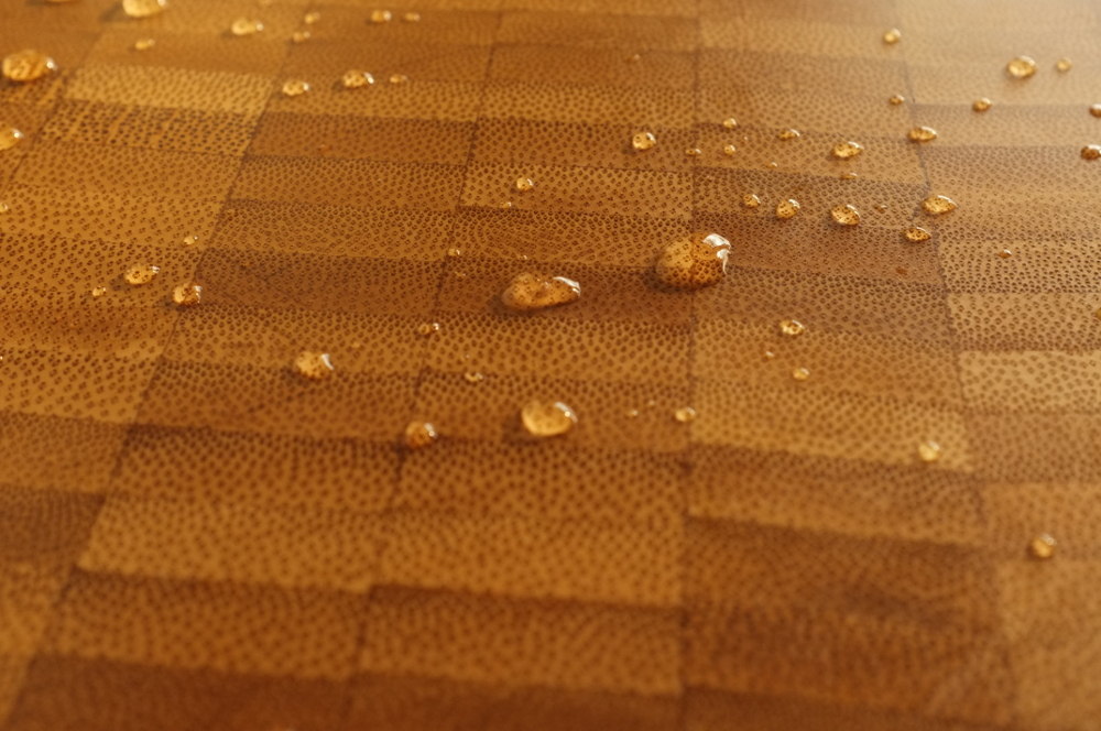

Днес прешкурих една стара дъска от бамбук. Купувана е преди година - две от Метро.
За съжаление не съм се сетил, когато съм я купил да я намасля и се сцепила на две-три места...
Шкурка 40, 60 и 80, а после Топ ойл на Осмо.
Това ми се получи... Много ме кефи, как водата стои на топченца отгоре :)

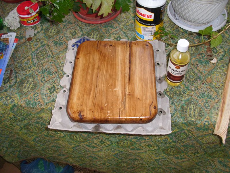

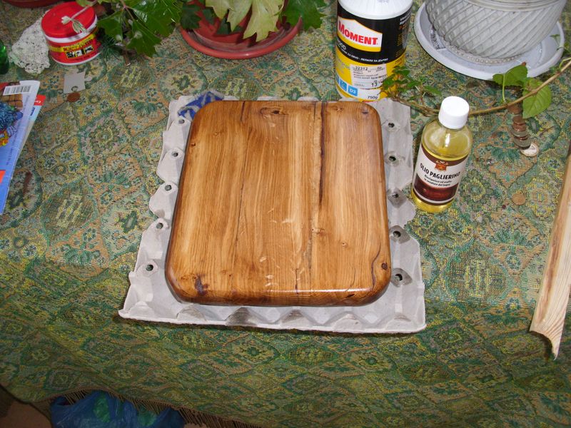

Ей зарибихте ме с тези дъски. Реших и аз да си направя една- дъбова. Извадих една цепеница от дървата за огрев от преди две години, рендосах я по сцепеното на абрихта, после я разбичих на циркуляра, после пак малко на абрихта и изкарах три дъсчици на по 8см. Залепих ги в неделя и днес като минавах през търново се отбих в практикера и си купих някакво масло на губра. За пръв път работя с масло и не знам как съм се справил, то ще си проличи от употребата. Според вас колко ръце му трябват на това масло за да стане както трябва и дали точно това е безвредно.
EDI - майстор
Омаслява се докато пропива и вземе да връща.Това масло не е за дъски, мебелно е.

cvetankirilov - специалист
EDI написа:
Което ще рече да не слагам повече масло, ами утре да я прешкуря и да пробвам с пчелен восък да я мина, или може и така да я ползвам :?

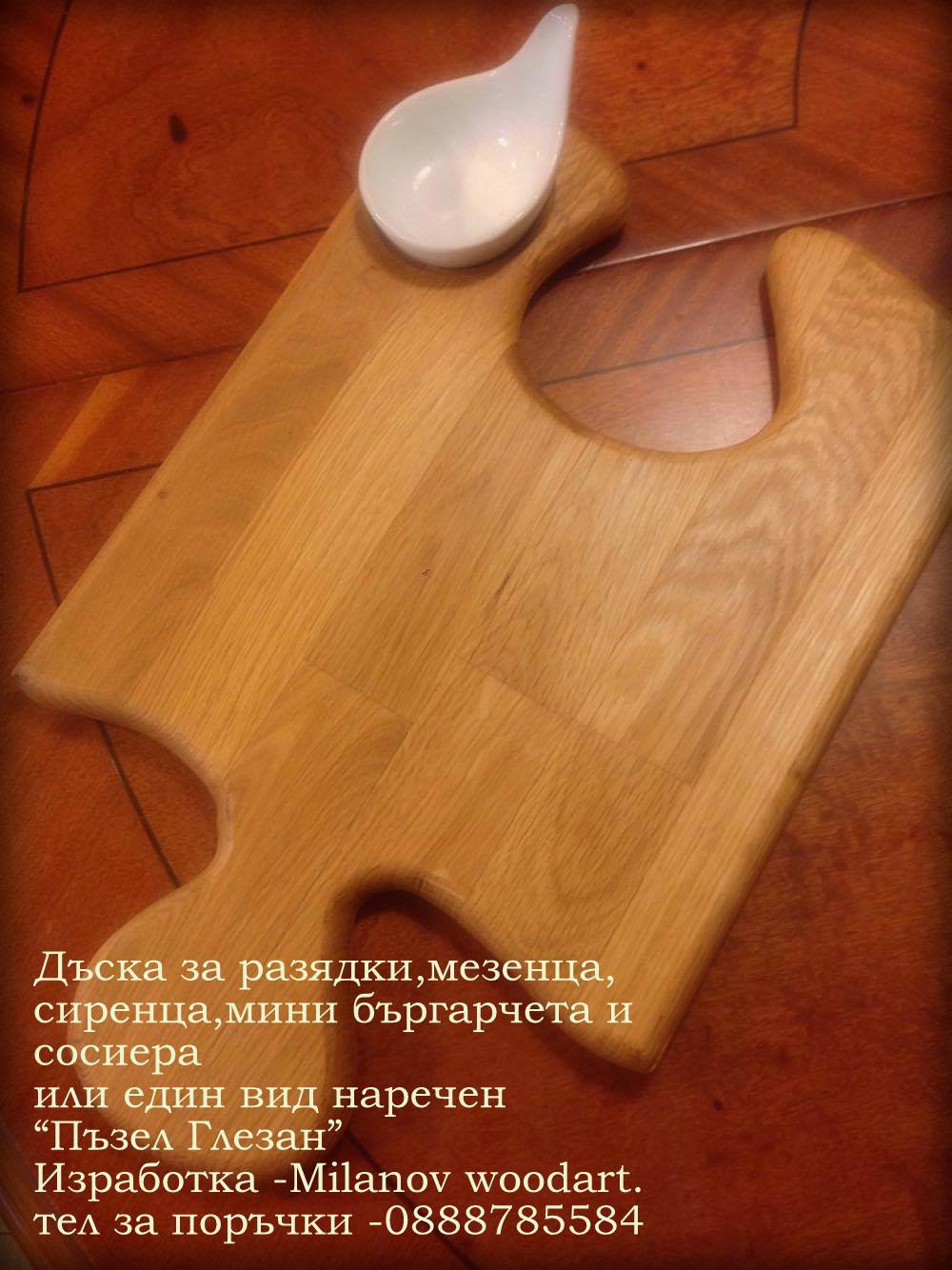

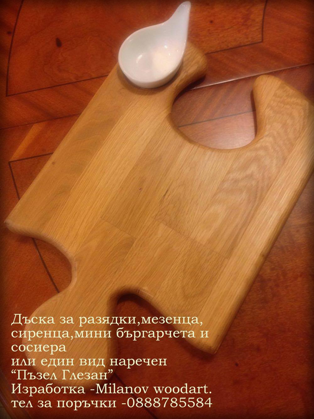

Да взема да изтупам темата и да се включа с една първа дъсчица....

cvetankirilov написа:
EDI написа:
Колега, омасли я с олио/свинска мас,аз поне така правя,но е добре да я затоплиш,попива по-добре....
