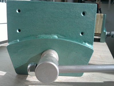

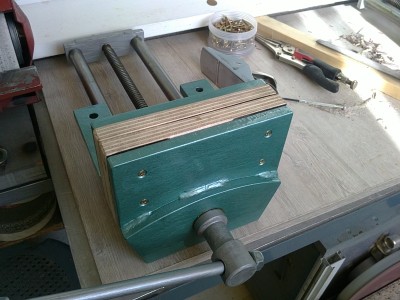

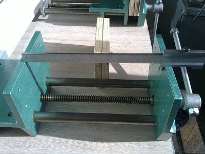

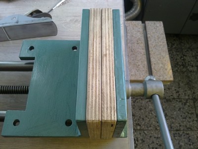

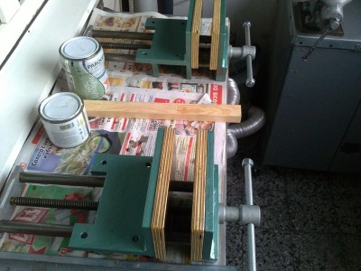

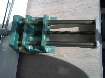

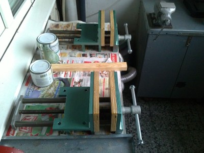

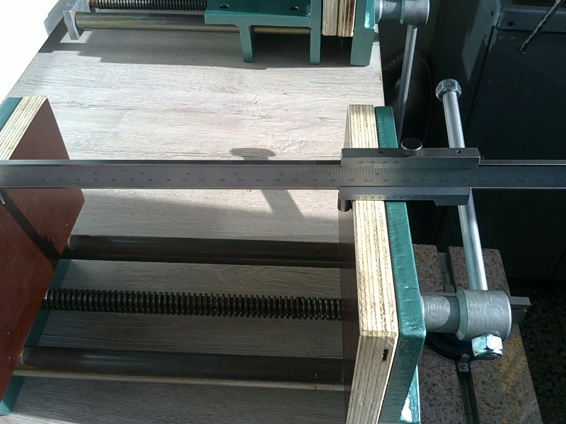

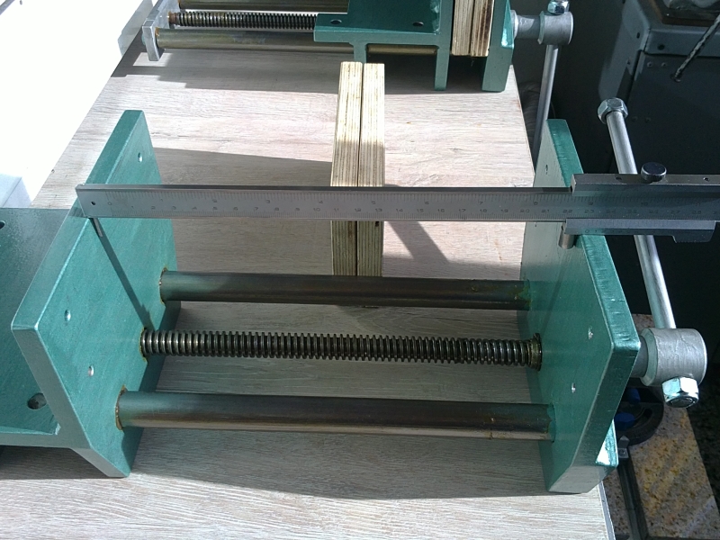

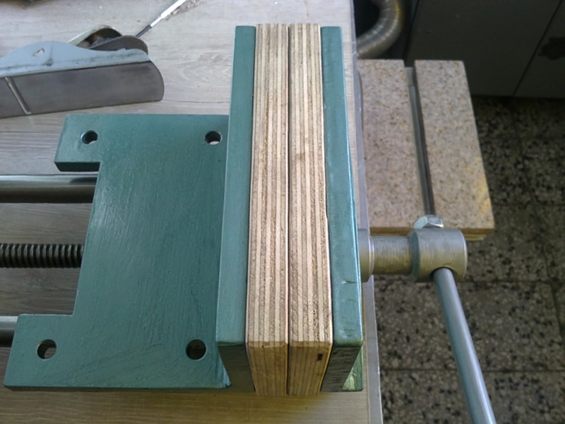

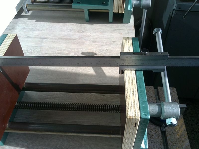

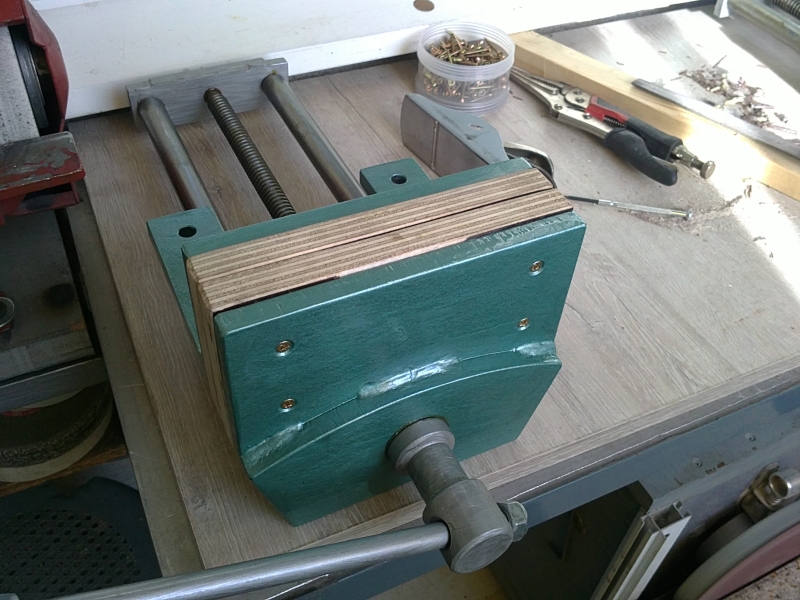

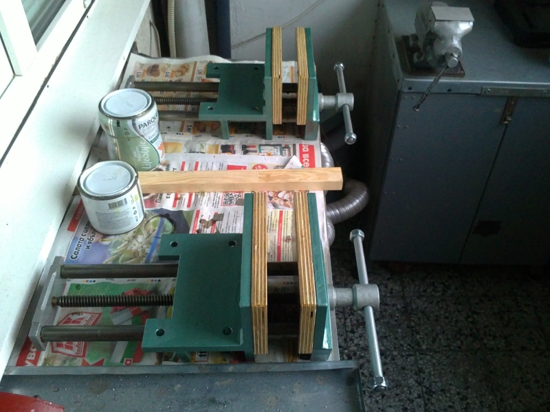

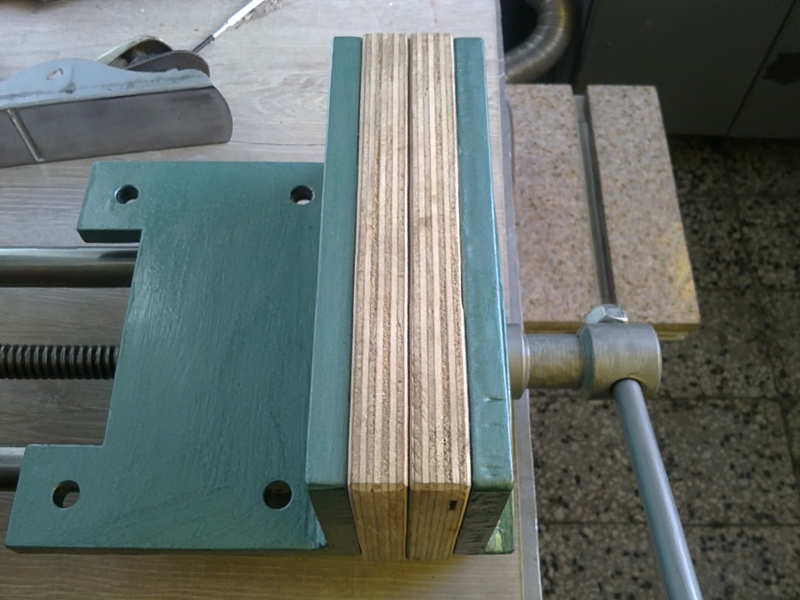

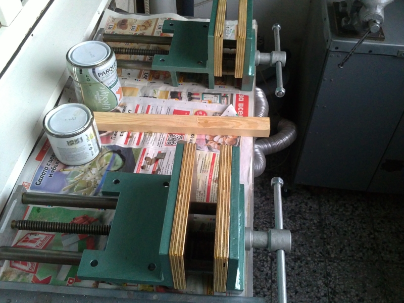

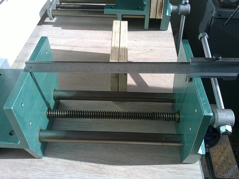

Припаснах челните плочки от кофражен шперплат за да прилепват плътно, без луфт. С дисковия шлайф и едно малко ренденце се получиха нещата. И ги захванах с винтове на място. Последно боядисах кантовете на кофражния шперплат за да не дърпат влага с двукомпонентен полиуретанов лак за паркет. Без челата се отварят на 23 см челюстите, с челата отваря до 19,5см. Кажи речи 9 инча стана, това може да се увеличи с преместване на задната опора напред към винта.
Имам идея да направя и няколко с изваждащ се палец(чеп
), но ще помисля.
Това е финала, сега остава да се тества пазара.
Мерси Мишо, на който го хареса ще е
, има вариант и двете да заминат. Поръчал съм още две партиди, материал. Все ще остане и за мен.

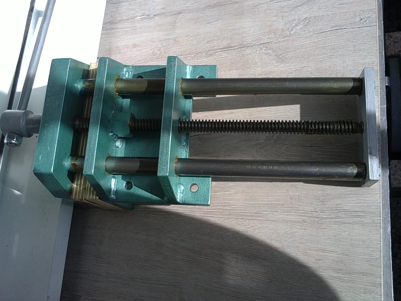

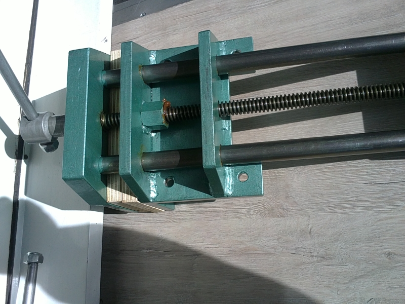

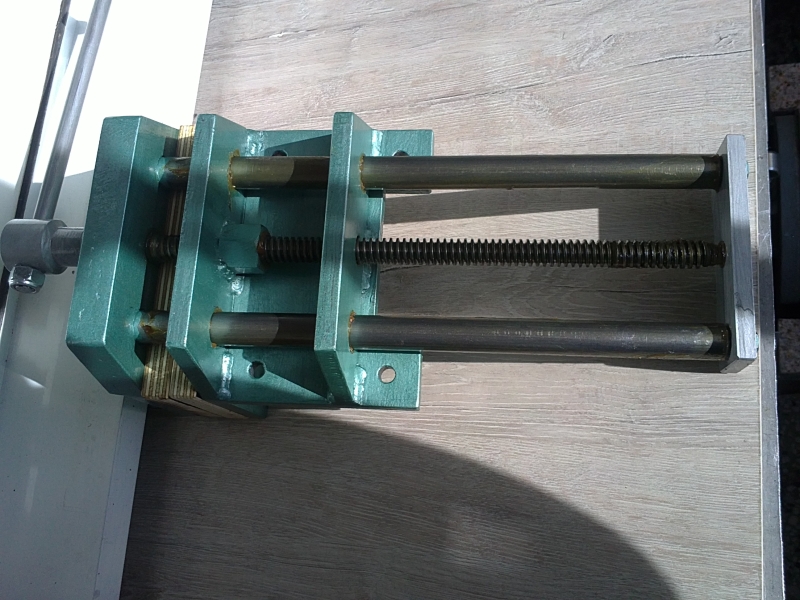

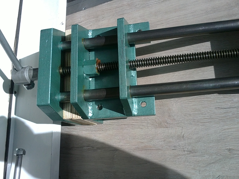

Фитилчо
- Мнения: 2705
Страхотно е станало !!!

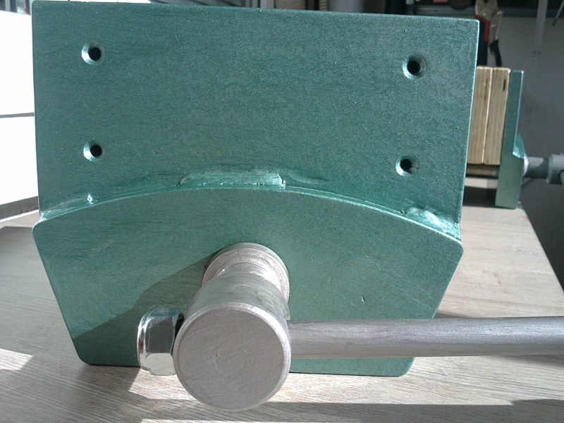

Успя ли да вземеш чертежите от лазера?
Просто ме кефи да си правя нещата сам

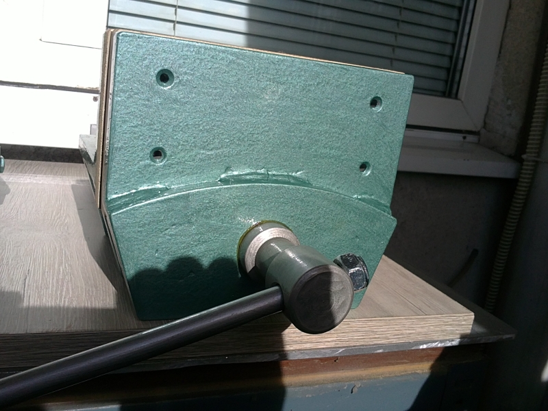

Бих направил оста отпред и въртока от неръждавейка
могат и да се плоират...
Една забележка имам - калпачати гайки вместо нормални .
Бих направил повече фаска , бих заварил изцяло - на етапи за да не се изкриви и бих го запилил перфектно
ZEDYCUS
- Мнения: 3104
Неръждавейка,според мен няма нужда. Пък като ръждяса въртока , тамън няма да се хлъзга в ръката.
И на етапи да е заварката, цял шев ще дръпне много, гаранция. Има вариант да направя горещо поцинковане, завода е наблизо, но това ще оскъпи менгемето с 20-на лв . Тежи към 13кг, всичко.
Важното за мен е, че се получи сглобката и ще е стабилно.
