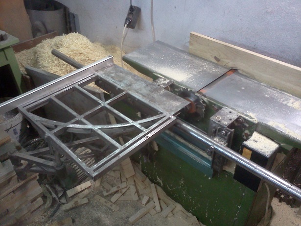

Хюстън, имаме проблем. Щрайхмуса не е завършен и не работи. При изглаждането на абрихта не мога да постигна успоредност на двете равнини. И нормално. Следвам равнината на банциговия срез . И дъската става по ъглите примерно дебела 2.8 ; 3.1; 3.0; 3.2 см. Аз ли съм проблема или на абрихта няма начин да стане идеално?
mavryt4o - майстор
Ако си работил кадърно и машините са настроени прецизно мисля че трябва да се влезне в максимум милиметър отклонение от долната страна което не е фатално и винаги може да изчезне с добро ренде.Без инвестиция в машини не става и го обяснявам на хората който едно време си харчеха парите по кръчмите и ми викаха ,,ти си луд да даваш пари за машини за кво ти са''а сега ми висят секи ден на вратата да им свърша работа щото те нямали с кво ама както и да е .
EDI - майстор
На абрихта трудно, почти невъзможно е да постигнеш успоредност на двете равнини, винаги ще има някакво отклонение.Щрайхмус си трябва.Варианта е подбираш и слепваш дъските, като ги равняваш от към чистата страна /дето ще ходиш по нея/, после с някакво ренде - било ръчно, било ел, обираш разликите от към страната, която остава отдолу.

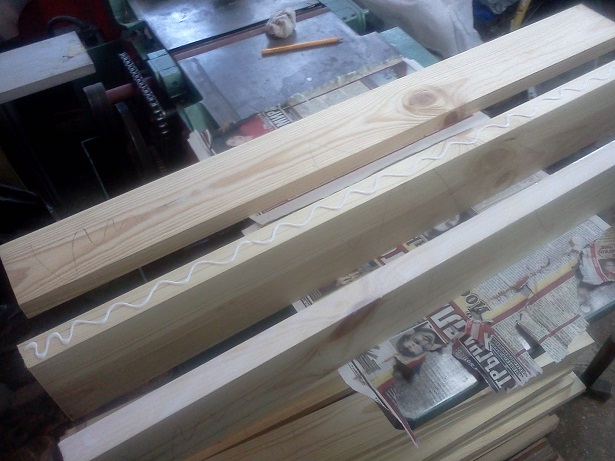

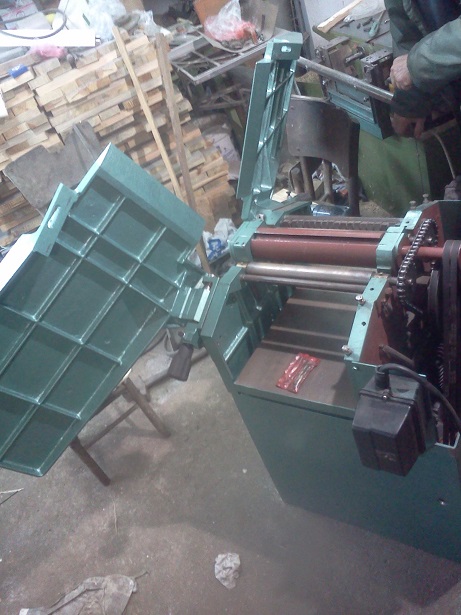

Пиша от телефона и ми е малко трудно, но щрайхмус намерихме, по ирония на съдбата като нашия незавършен. След като ги минах 3 странно на абрихта, направихме дъските на 30мм и слепих четири плоскости 50/100см, които ще са площадката. За лепенето ползвах момент уд д3, каквото имаше подръка.
radius - майстор

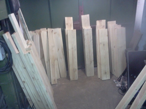

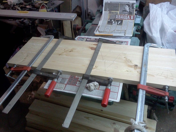

Ето и малко снимки. Дотук съм залепил 4-5 стъпала и 4 плоскости 50/100см ( които ще са площадката). Вчера се прибрах във Варна с продукцията. Май ще продължа и с останалите с Момент Wood D3. Не съм правил подсилващи сглобки при лепенето, дано да няма проблем след време. Челата така и не можах да разцепя материал за тях. Дали не мога от дървена ламперия да ги направя. Ще ме дразни фугата при сглобката на ламперията, но ... Или ще намеря дъски 20мм/150мм и от тях. Ето малко снимки:
почти готовия щрайхмус
материала
абрихта с много яката шейна, направена изцяло на ръка от чичо ми
стягане
слепване
