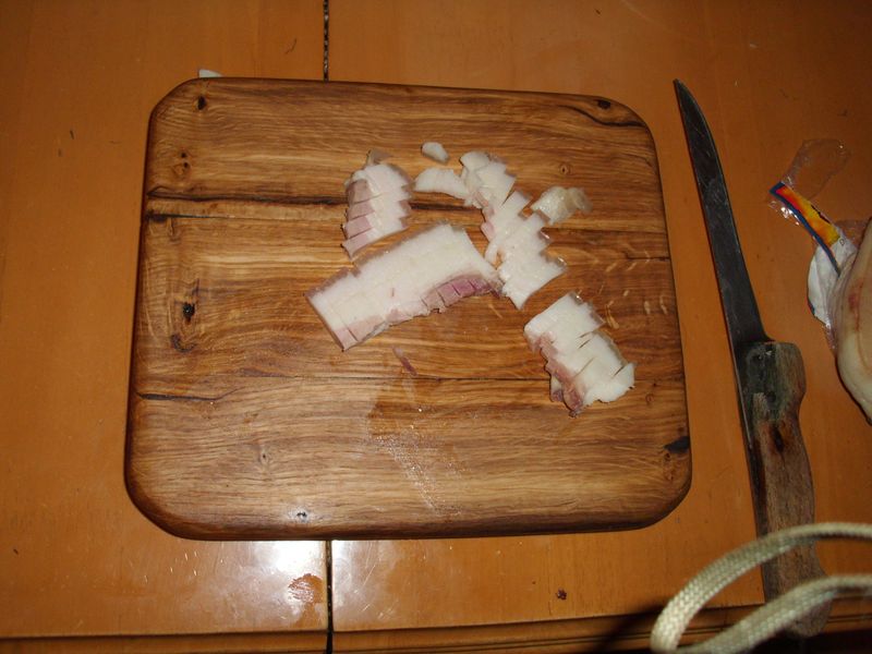

В къщи след като нарежа сланинка на дъскта и хапнем сланинката обилно полята я с винце, я с ракийка я измиваме (дъската) с мека гъба - с препарат за съдове и огромно количество вода (по възможност гореща или поне топла). Тази от снимката според мен е орехова. Годините и са над 30, като преди 1,5 година я опресних на щрайхмуса с по една стружка от всяка страна.

Професионалните готвачи които транжират месо върху онези големи кръгловати дъски /може и правоъгълни/
с едно заточено нещо което наричат цикла го минават и пускат тънка стружка ...така се хигиенизира...
аз освен с гъба и препарат от време на време с силно наточен нож я минавам и пускам по една стружка на моите дъски ...стават като чисто нови ...
иначе най-добре е месото върху пласмаса .имам предвид суровото .

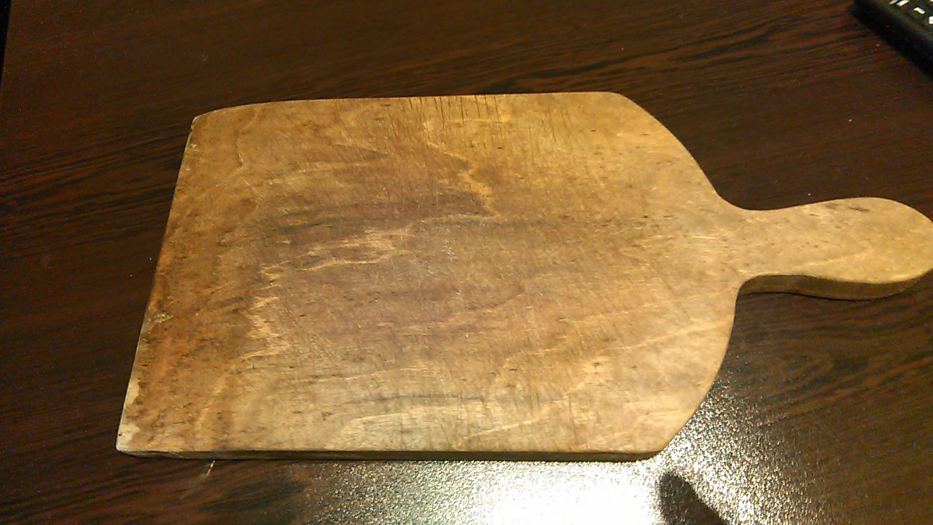

Изшкурих дъската здраво и после горещ зехтин и гореща дъска два пъти ( май ще иска още).Утре требе да правя нова дръжка за ножа, тази се отцепи малко.
