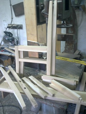

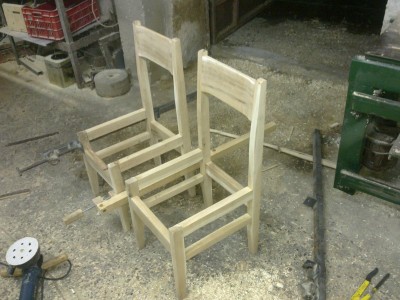

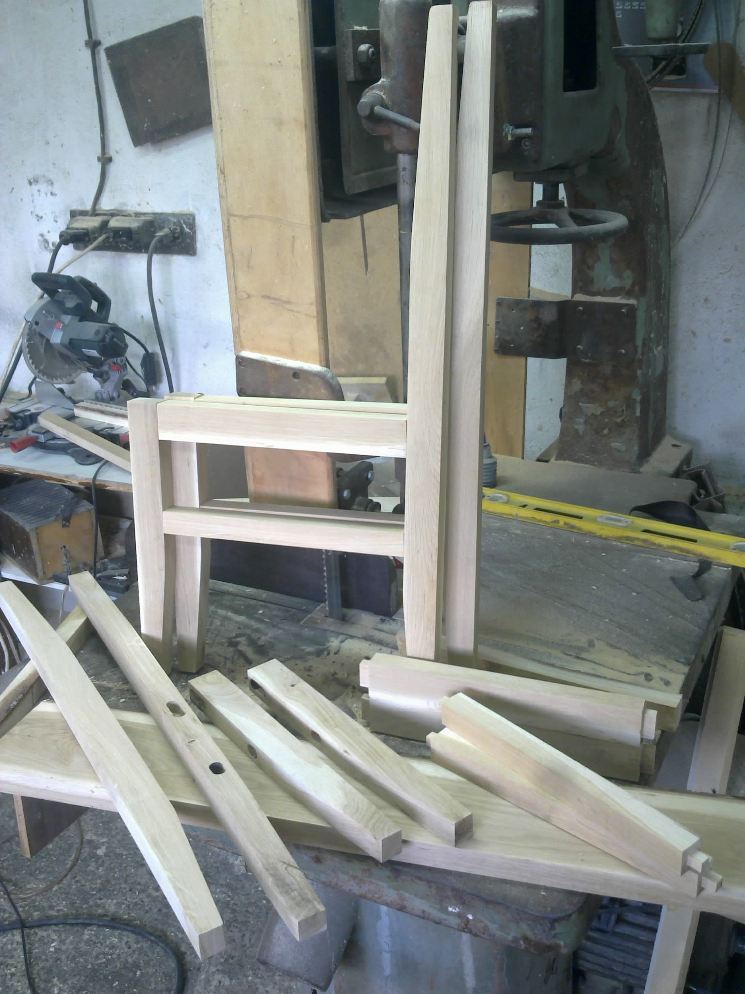

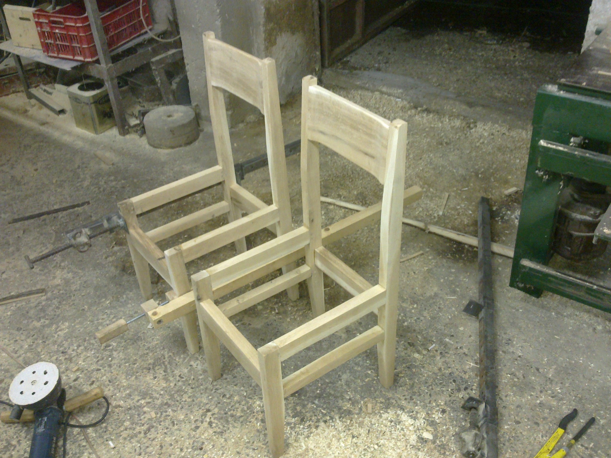

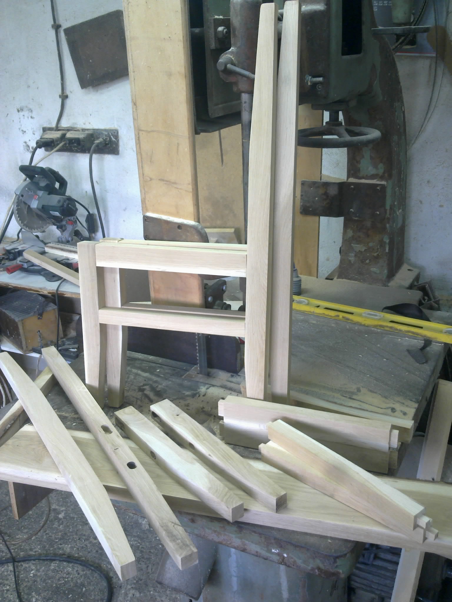

за 2 дена оползотворих малко от разбичените лани дъбови метровки остана ми кожа от стола за седалките да тапицирам и съм готов до сега не бях правил стол то много зглобка много нещо по едно време се омотах от врязване зарязване добре че имам инструмент четя от известно време едни дърводелски книги по на 100 години и тези 2 стола не за 2 ами за 20 ще ги правя  само с ръчни инструменти но уви отпуската свърши и се връщам в реалноста

griffin написа:Столовете изглеждат много добреnqmam kirilica na telefona 1,5 sm gi napravih i ne sym dovolen i lepiloto ne hva6ta dobre kato na 4ama kakto kazva edi na daba mai polioretanovoto e po dobre i razduva hlabinite v zglobkata.Mislia da prepraviam da bia po 2 vidii 4elno, по колко остави чеповете на стола като дължина?

Баси, че дъба странно да не хваща това обикновенното лепило, той няма толкова смоли в него доколкото знам. Ако очакваш полеуретановото да уплътни хлабините то ще направи там повечко пяна и дефакто няма пак да имаш здрава връзка. Иначе ако си имал хлабини в сглобките бъркай стружки с лепило и запълваш повечкото хлабина
, на мен като ми се е налагало така съм правил, не лепя с чисто лепило а бъркам тая каша( и дефакто с това лепя ), до тука нямам проблем с такива сглобки.

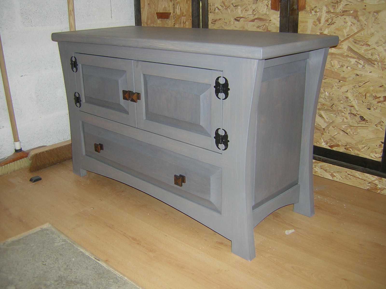

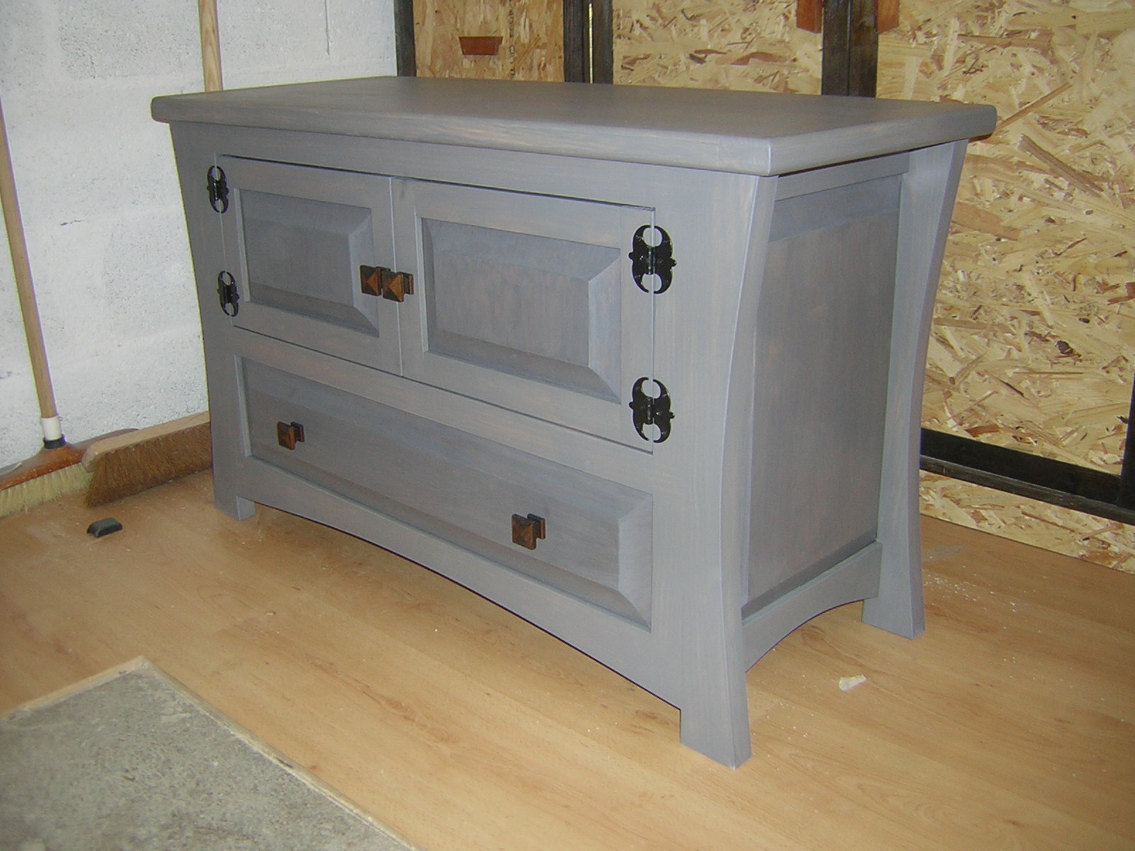

Здравейте! Преди месец един свещеник ми поръча да му направя Аналой.Купих материал ( понеже нямах вече в наличност ) но след като го разбичих и започна да се усуква и криви,като поизсъхна и се нацепи,със синковеца имах проблеми и времето се изниза.Наложи се да си отида на село и да си взема останалия сух материал от тавана на къщата.Та за една седмица със сухия материал в промеждутъците когато съм свободен сътворих това.
Сега стои въпроса какъв да е финиша,да лакирам или да го намажа с масло и то да е ?
Притеснявам се да не го зачулят както са направили с наличните в църквата,ето ги.

алцек написа:Здравейте! Преди месец един свещеник ми поръча да му направя Аналой.Купих материал ( понеже нямах вече в наличност ) но след като го разбичих и започна да се усуква и криви,като поизсъхна и се нацепи,със синковеца имах проблеми и времето се изниза.Наложи се да си отида на село и да си взема останалия сух материал от тавана на къщата.Та за една седмица със сухия материал в промеждутъците когато съм свободен сътворих това.говори първо с попа ако го покрива само каде си си играл да го направиш красиво убеди го да не го покрива и му прасни един тъмен лак

Много добре е станало,  ако го лакираш с тъмен лак ще изчезнат шарките на дъските. Иначе попа трябва да си реши как да изглежда, може да има и някакви изисквания.
Ако го лакираш с лак на маслена основа цветовете малко ще се стоплят и леко ще пожълтее, ако ползваш лак на водна цвета ще мръдне много малко. Вариант е да минеш самия шкаф с лак, а там където се пипа(плота с масло), вариант е да лакираш всичко а само плота допълнително да го намажеш с вакса.
