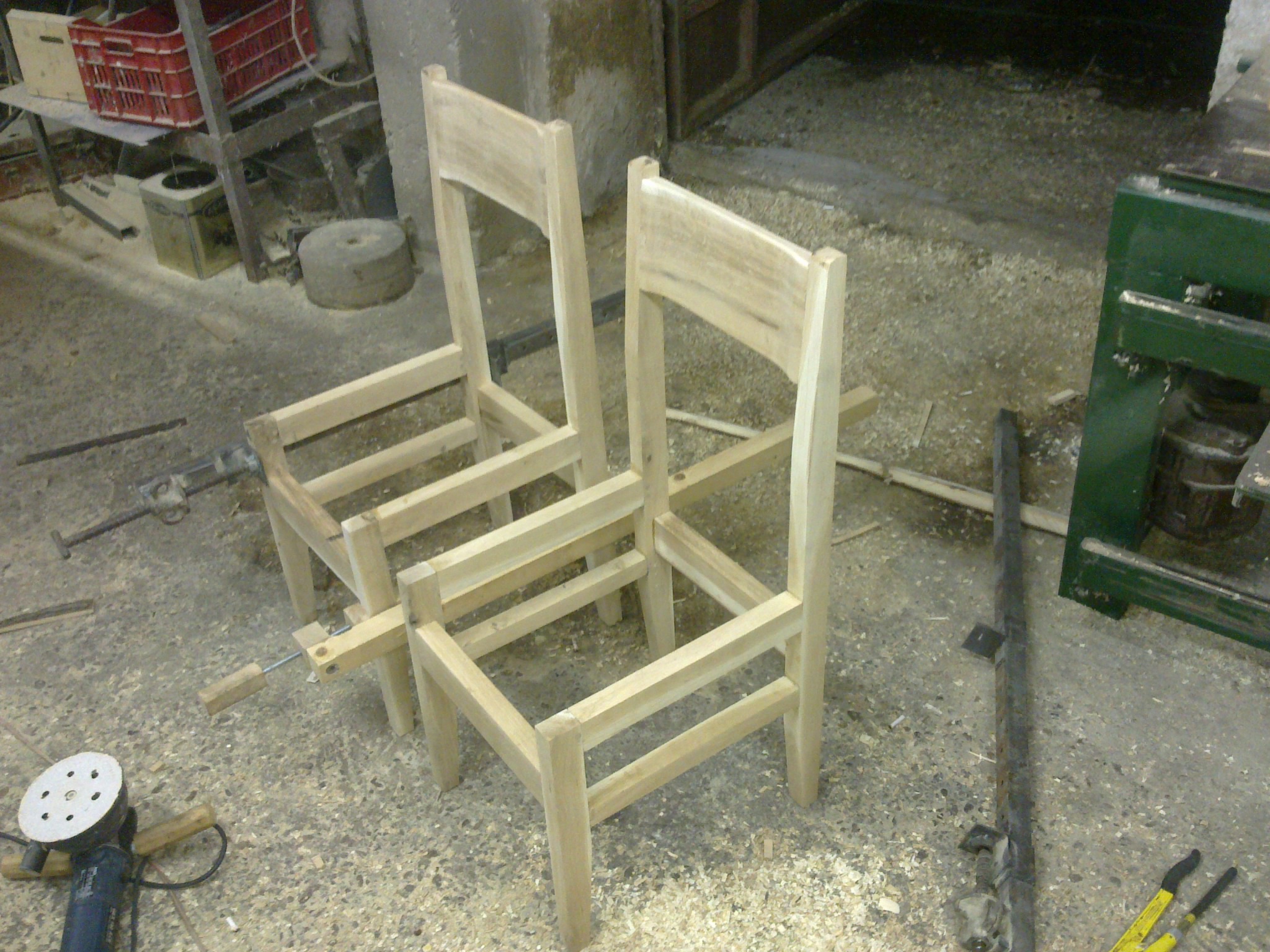

за 2 дена оползотворих малко от разбичените лани дъбови метровки остана ми кожа от стола за седалките да тапицирам и съм готов до сега не бях правил стол то много зглобка много нещо по едно време се омотах от врязване зарязване добре че имам инструмент четя от известно време едни дърводелски книги по на 100 години и тези 2 стола не за 2 ами за 20 ще ги правя само с ръчни инструменти но уви отпуската свърши и се връщам в реалноста :)

Столовете изглеждат много добре :-), по колко остави чеповете на стола като дължина?

nqmam kirilica na telefona 1,5 sm gi napravih i ne sym dovolen i lepiloto ne hva6ta dobre kato na 4ama kakto kazva edi na daba mai polioretanovoto e po dobre i razduva hlabinite v zglobkata.Mislia da prepraviam da bia po 2 vidii 4elno

Баси, че дъба странно да не хваща това обикновенното лепило, той няма толкова смоли в него доколкото знам. Ако очакваш полеуретановото да уплътни хлабините то ще направи там повечко пяна и дефакто няма пак да имаш здрава връзка. Иначе ако си имал хлабини в сглобките бъркай стружки с лепило и запълваш повечкото хлабина :), на мен като ми се е налагало така съм правил, не лепя с чисто лепило а бъркам тая каша( и дефакто с това лепя ), до тука нямам проблем с такива сглобки.
