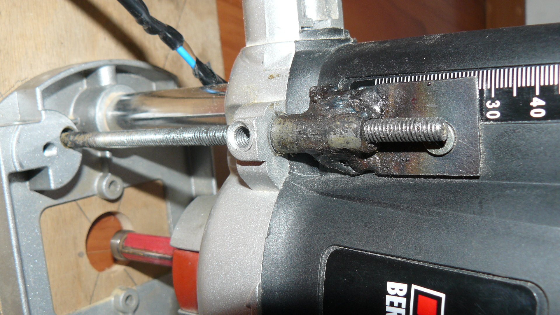

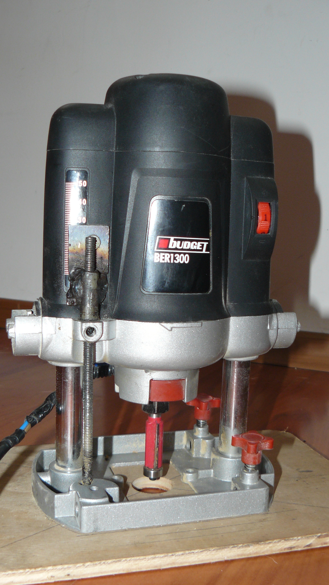

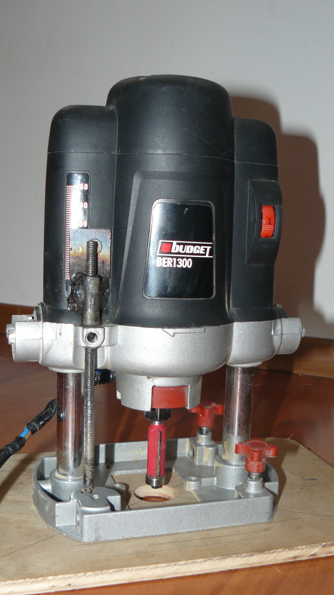

Ето и моя механизъм за повдигане и сваляне на фрезера с помоща на винтоверт разбира се.
EDI - майстор
Що не си изрежеш горе на винта един шестогран и с тръбен ключ да настройваш, не е ли неудобно всеки път с винтоверта.Иначе системата е от най-лесните, евтини и пригодими за този тип фрези.
